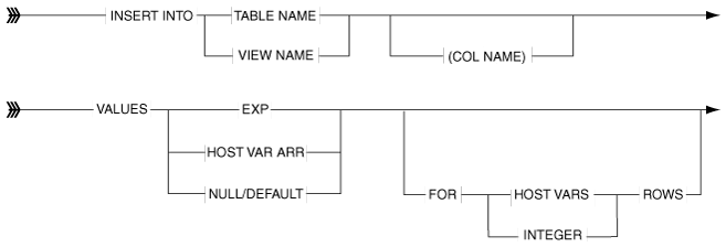

EXEC SQL INSERT INTO emp (empno, ename, deptno)
    VALUES (:emp_number, :emp_name, :dept_number);

    EXEC SQL INSERT INTO emp (empno, deptno, comm)
        VALUES (:emp_number, :dept_number,
        :commission INDICATOR :comm_ind);

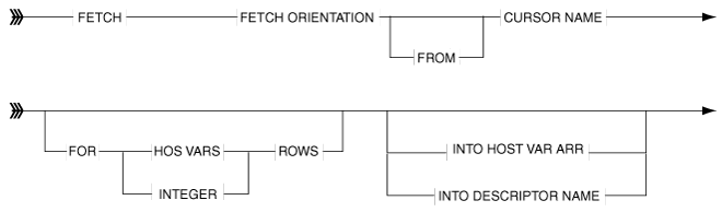

8.4.1 カーソルのフェッチ
SELECTが戻す最大行数がわからない場合には、カーソルを宣言して、一括でフェッチできます。
ループ内でバッチ・フェッチを実行すると、多数の行を簡単に取り出せます。FETCHを実行するたびに、次に続く行の集合がカレント・アクティブ・セットから戻されます。次の例では、20行ずつまとめて行をフェッチします。

    EXEC SQL FOR :rows_to_fetch
    FETCH emp_cursor
        INTO :emp_number, :emp_name;

8.5 配列での挿入について
ホスト配列はINSERT文内の入力変数として使用できます。プログラムでINSERT文を実行する前に、プログラム内にデータが含まれている配列があるかどうかを確認してください。
配列内に不適切な要素があるときは、FOR句を使用してINSERT対象の行数を制御できます。
ホスト配列による挿入の例は次のとおりです。
char   emp_name[50][20];
int    emp_number[50];
float  salary[50];
/* populate the host arrays */
EXEC SQL INSERT INTO EMP (ENAME, EMPNO, SAL)
    VALUES (:emp_name, :emp_number, :salary);
挿入された行の累積数は処理済行数sqlca.sqlerrd[2]に保存されます。
次の例では、一度に1行ずつINSERTされます。各行の挿入ごとにサーバーをコールする必要があるため、この方法は前の例に比べるとかなり効率は悪くなります。
for (i = 0; i < array_size; i++)
    EXEC SQL INSERT INTO emp (ename, empno, sal)
        VALUES (:emp_name[i], :emp_number[i], :salary[i]);
8.5.1 配列での挿入の制限について
INSERT文のVALUES句内ではポインタ配列は使用できません。つまり配列要素はすべてデータ項目である必要があります。
INSERT文のVALUES句では、スカラー・ホスト変数とホスト配列を併用できません。ホスト変数のうち1つでも配列があれば、すべてのホスト変数を配列にする必要があります。

8.8 FOR句の使用方法について
埋込みSQLでオプションのFOR句を使用すると、次に示すSQL文が処理する配列要素の数を設定できます。
  • DELETE
  • EXECUTE
  • FETCH
  • INSERT
  • OPEN
  • UPDATE
特にUPDATE、INSERTおよびDELETE文内でFOR句を使用すると便利です。これらの文に配列全体を使用する必要がないときもあります。次の例に示すように、FOR句を使用すると、使用する要素数を任意の数に制限できます。
char  emp_name[100][20];
float salary[100];
int   rows_to_insert;
rows_to_insert = 25;             /* set FOR-clause variable */
EXEC SQL FOR :rows_to_insert   /* will process only 25 rows */
    INSERT INTO emp (ename, sal)
    VALUES (:emp_name, :salary);
FOR句では、配列要素をカウントするための整数型のホスト変数や、整数リテラルも使用できます。整数値を取るC言語の複合式は使用できません。たとえば、整数式を使用する次の文は無効です。
EXEC SQL FOR :rows_to_insert + 5                 /* illegal */
FOR句の変数では、処理する配列の要素数を指定します。この数は、最小の配列次元を超えないように設定します。内部では、値は符号なしの数量として扱われます。付号付きのホスト変数を使用して負の値を渡すと、予期せぬ動作が発生します。
8.8.1 FOR句の制限
FOR句のセマンティクスを明確にするための制限が2つあります。FOR句は、SELECT文での使用またはCURRENT OF句との併用はできません。
8.8.1.1 SELECT文での使用
SELECT文中でFOR句を使用すると、エラー・メッセージが戻されます。
FOR句は意味があいまいなため、SELECT文中では使用できません。「このSELECT文をn回実行する」なのか、「このSELECT文を1回実行し、n行戻す」なのかはっきりしません。問題は、前者の場合、実行のたびに複数の行が戻される可能性があることです。後者の解釈では、次に示すように、カーソルを宣言してからFETCH文中でFOR句を使用することをお薦めします。
EXEC SQL FOR :limit FETCH emp_cursor INTO ...

8.10.6.3.1 FOR句の使用方法について
FOR句を使用しても、FETCHで取り出す行数を指定できます。FOR句は、SELECT文を使用している場合には指定できませんが、INSERT文やFETCH文の場合には指定できます。

Oracleプリコンパイラでは、ホスト表に対するDB2のINSERTおよびFETCH構文もサポートされています。サポートされている追加の配列の挿入およびフェッチ構文は、次の図にそれぞれ示しています。
図8-1 追加の挿入構文
図8-1の説明が続きます
「図8-1 追加の挿入構文」の説明
図8-2 追加のフェッチ構文
図8-2の説明が続きます
「図8-2 追加のFETCH構文」の説明
オプションでROWSET句とROWSET STARTING AT句がフェッチの方向(FIRST, PRIOR, NEXT, LAST, CURRENT, RELATIVEおよびABSOLUTE)で使用されます。次の例を参考にしてください。
  • FIRST ROWSET
