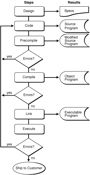

2.2 埋込みSQLアプリケーションの開発ステップ
図2-1は、埋込みSQLアプリケーションの開発プロセスを示しています。
図のように、プリコンパイルの結果、通常のコンパイルが可能な変更済ソース・ファイルが生成されます。従来の開発プロセスにプリコンパイル処理が追加されますが、このステップによりきわめて柔軟なアプリケーションを作成できます。
