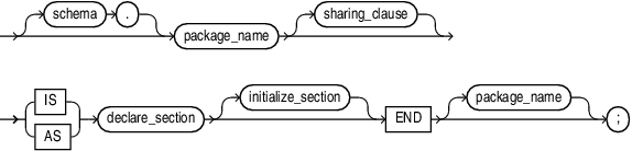

create_package_body ::=
plsql_package_body_source ::=
initialize_section ::=
schema
パッケージが含まれているスキーマの名前。デフォルト: 自分のスキーマ。
package_name
作成するパッケージの名前。
declare_section
パッケージ仕様部のすべてのカーソル定義およびサブプログラム宣言を配置します。対応するサブプログラム宣言と定義のヘッダーは、空白以外の一語一語が一致している必要があります。
パッケージ内からのみ参照できるプライベート項目を宣言および定義することもできます。
declare_sectionの制限
PRAGMA
AUTONOMOUS_TRANSACTION
は、ここには記述できません。
initialize_section
変数を初期化し、その他の1回のみの設定ステップをすべて実行します。
