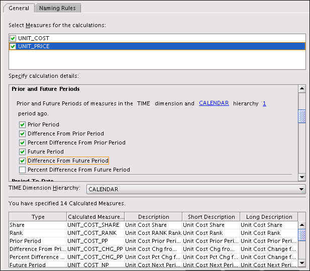

複数の計算済メジャーの作成手順:
ナビゲーション・ツリーでキューブを右クリックし、「計算メジャーの生成」を選択します。
「計算」タブで、計算済メジャーのベースにするメジャーを選択します。
選択したメジャーについて、「計算詳細」をスクロール・ダウンし、作成する計算済メジャーの各タイプを選択します。必要に応じてテンプレートを変更し、計算を編集します。
時系列の計算に使用するTimeディメンションを選択します。
計算済メジャーのリストを確認します。生成された名前は「ネーミング・ルール」タブで変更できます。
「計算の生成」をクリックして計算済メジャーを作成します。
同じ基本タイプで様々な計算を生成する場合は、この手順を繰り返します。たとえば、メジャーが同じでも対象のディメンションが異なるシェア計算を別に生成できます。ネーミング規則を変更して、新しい一意の名前を生成します。
図5-1に、「計算メジャーの生成」ダイアログ・ボックスを示します。

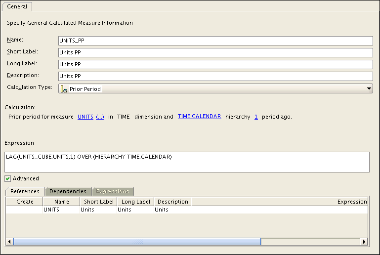

単独の計算済メジャーの作成手順:
ナビゲーション・ツリーでキューブ・フォルダを開きます。
「計算済メジャー」を右クリックし、コンテキスト・メニューから「計算済メジャーの作成」を選択します。
「計算済メジャーの作成」ダイアログ・ボックスに、内容がわかりやすい名前を入力します。
計算タイプを選択します。
算術関数または分析関数を選択すると、計算テンプレートが動的に変わります。
計算テンプレートを編集します。
「作成」をクリックします。
計算済メジャーがナビゲーション・ツリーの「計算済メジャー」フォルダ内に表示されます。
「拡張」オプションを選択すると、「参照」、「依存状態」、「式」の各タブが表示されます。これらのタブには次の情報が含まれています。
「参照」タブの表には、Analytic Workspace Managerがこの計算済メジャーで指定された計算を実行するときに参照するメジャーがリストされます。キューブの「SQL式の有効化」オプションを選択している場合に、Analytic Workspace Managerによって追加の計算済メジャーが自動的に作成されると、表の「作成」列にチェックマークが表示されます。
「依存状態」タブの表には、この計算済メジャーに依存する他の計算済メジャーがリストされます。Analytic Workspace Managerは、この表のメジャーについて計算を実行するときにこの計算済メジャーを使用します。
「式」タブの表には、計算済メジャーで使用される式がリストされます。このタブは、キューブの「SQL式の有効化」オプションを選択している場合にのみ表示されます。
図5-2に、「計算済メジャーの作成」ダイアログ・ボックスを示します。

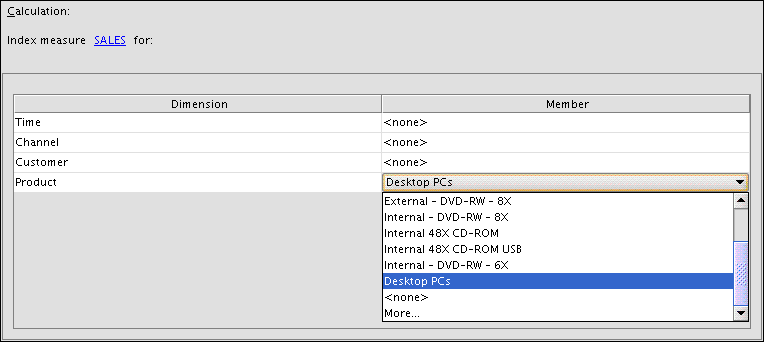

指数は、単独のメジャーに対して計算される数学的演算の1つです。指数計算では、メジャーの値と、基準となる数値との差の割合を求めます。
指数計算では計算テンプレートを使用しません。そのかわり、キューブの各ディメンションのディメンション・メンバーのリストから、指数として使用するものを選択できます(図5-5を参照)。
指数の例
この例では、Productディメンションに関して指数を作成し、Desktop PCs
が指数として使用されています。
PRODUCT SALES PROD_INDEX -------------------- ---------- ---------- Desktop PCs 76682955 100 Portable PCs 18072328 24 CD/DVD 17302122 23 Modems/Fax 5565552 7 Memory 5347292 7 Monitors 3926632 5

次のテンプレートは、前回の期間を使用して計算済メジャーを定義します。
Prior period for measure SALES in TIME dimension and TIME.CALENDAR hierarchy 1 period ago.
この計算済メジャーに対する問合せの結果は次のとおりです。PRIOR_PERIOD
列に、Calendar階層の同じレベルで1つ前の期間におけるSalesの値が示されます。

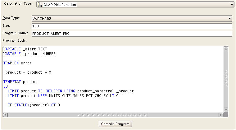

ユーザー定義のOLAP DML式については、「OLAP DMLを使用した計算済メジャーの作成」を参照してください。

この例のプログラムは、現在の売上が前年より少ない場合に値ALERT
を戻します。実際の計算は、前年の売上からの変化率を求める別の計算済メジャー(UNITS_CUBE_SALES_PCT_CHG_PY)によって行われます。売上が前年より高い場合には、このプログラムはOKAY
を戻します。
VARIABLE _alert TEXT VARIABLE _product NUMBER TRAP ON error _product = product + 0 TEMPSTAT product DO LIMIT product TO CHILDREN USING product_parentrel _product LIMIT product KEEP UNITS_CUBE_SALES_PCT_CHG_PY LT 0 IF STATLEN(product) GT 0 THEN _alert = 'ALERT' ELSE _alert = 'OKAY' DOEND RETURN _alert error: RETURN 'ERROR'
この図に、プログラムの計算済メジャーとしての定義を示します。
CHANNEL TIME PCTCHG STATUS --------------- -------- ---------- ------ Catalog Q1.06 -1 ALERT Catalog Q2.06 -1 ALERT Catalog Q3.06 -3 ALERT Catalog Q4.06 -7 ALERT Direct Sales Q1.06 -3 ALERT Direct Sales Q2.06 -1 ALERT Direct Sales Q3.06 10 OKAY Direct Sales Q4.06 -4 ALERT Internet Q1.06 29 OKAY Internet Q2.06 3 ALERT Internet Q3.06 0 ALERT Internet Q4.06 16 OKAY
