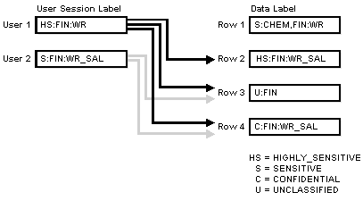

図2-4は、アクセス制御を行うためにデータ・ラベルとユーザー・ラベルがOracle Label Securityでどのように相互作用するかを示しています。データ・ラベルはディスクリートですが、ユーザー・ラベルは包含的です。認可された区分およびグループに応じて、ユーザーは潜在的に各自の範囲内で全レベルに対応するデータにアクセスできます。
図2-4 例: データ・ラベルとユーザー・ラベル
図2-4の説明が続きます
「図2-4 例: データ・ラベルとユーザー・ラベル」の説明
この図のように、ユーザー1は、最大レベルがHSであるため、行2、3および4にアクセスできます。また、FIN区分へのアクセス権を持っており、階層形式のグループWRへのアクセス権にはグループWR_SALが含まれています。CHEM区分はないため、行1にはアクセスできません。(ユーザーが行にアクセスするためには、その行のデータ・ラベルのすべての区分に対する認可が必要です。)
ユーザー2は行3および4にアクセスできます。その最大レベルはSで、これは行2のHSより下位です。このユーザーは、FIN区分へのアクセス権を持っていますが、グループWR_SALに対する認可しか持っていません。そのため、行1にはアクセスできません。

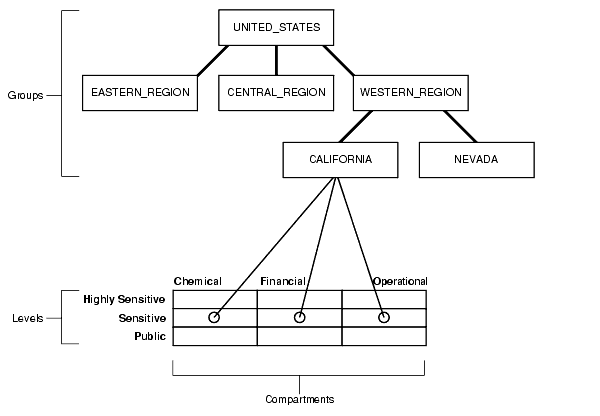

たとえば、UNITED_STATESグループには3つのサブグループEASTERN_REGIONCENTRAL_REGIONおよびWESTERN_REGIONが含まれています。WESTERN_REGIONサブグループは、さらにCALIFORNIAおよびNEVADAに分割されています。各グループおよびサブグループにはそれぞれ、有効な区分およびレベルに属するデータがデータベース内に存在している可能性があります。したがって、CALIFORNIAサブグループ内に、FINANCIALであるSENSITIVEデータが存在する場合があります。
データには通常、単一グループがラベル付けされますが、これに対し、ユーザーのラベルは階層形式であることに注意してください。ユーザーが特定のグループを持つ場合、そのグループに暗黙的に子グループが含まれている場合があります。このように、UNITED_STATESグループに関連付けられたユーザーはすべてのデータへのアクセス権を持ちますが、CALIFORNIAに関連付けられたユーザーは、そのサブグループに関連するデータへのアクセス権のみを持ちます。
