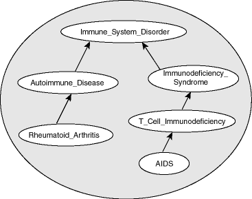

2.1.1 例: 疾患オントロジ
図2-1に、疾患オントロジ(特定の疾患に関連するクラスとプロパティの記述)の一部を示します。この場合の要件は、DIAGNOSIS列を持つPATIENTSデータ表が存在することです(DIAGNOSIS列には、Diseases_and_Disorders
(疾患と障害)クラス階層の値が含まれる必要があります)。
図2-1の疾患オントロジでは、診断Immune_System_Disorder
(免疫系障害)にAutoimmune_Disease
(自己免疫疾患)およびImmunodeficiency_Syndrome
(免疫不全症候群)という2つのサブクラスが含まれています。診断Autoimmune_Disease
には、サブクラスRheumatoid_Arthritis
(関節リウマチ)が含まれます。また、診断Immunodeficiency_Syndrome
には、サブクラスT_Cell_Immunodeficiency
(T細胞免疫不全)が含まれ、このサブクラスにはさらにサブクラスAIDS
が含まれます。
PATIENTS表のデータには、表2-1に示すようなPATIENT_ID列およびDIAGNOSIS列の値が含まれます。
表2-1 PATIENTS表のデータの例
PATIENT_ID | DIAGNOSIS |
1234 |
Rheumatoid_Arthritis |
2345 |
Immunodeficiency_Syndrome |
3456 |
AIDS |

例2-10は、例2-9を拡張したもので、SEM_DISTANCE補助演算子を含む複数の文が使用されています。SEM_DISTANCE補助演算子は、2つの語句間の距離を測定することで、それらの語句(ここでは、患者の診断と語句Immune_System_Disorder
)の関連がどの程度近似しているかを計算します。「例: 疾患オントロジ」の疾患オントロジを使用すると、AIDS
とImmune_System_Disorder
間の距離は3です。

2.3.2.1 距離情報の計算
距離は、推論(伴意)の実行中に、推移的プロパティとして定義されたOWLプロパティ、RDFS subClassOf
プロパティおよびRDFS subPropertyOf
プロパティに対して生成されます。これらのプロパティを通じてリンクされた2つの語句間の距離は、階層クラス構造内の語句間の最短距離として計算されます。他のプロパティを通じてリンクされた2つの語句間の距離は、未定義のためNULLに設定されます。
(階層クラス構造として参照される)元のモデルの推移的プロパティ・リンクの距離はそれぞれ1となり、推論されるトリプルの距離は2つの用語間のリンク数に従って生成されます。ここでは、次の架空の使用例について検討します。
