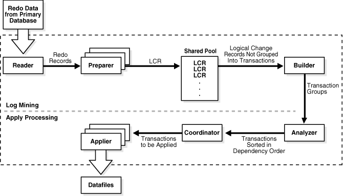

11.1 SQL Applyアーキテクチャの概要
SQL Applyでは、バックグラウンド・プロセスの集合を使用して、プライマリ・データベースの変更がロジカル・スタンバイ・データベースに適用されます。
図11-1に、情報のフローと各プロセスで実行されるロールを示します。
ログのマイニングおよび適用処理中は、次のように、様々なプロセスとその機能が関係します。
ログのマイニング中には、次のプロセスが実行されます。
  • READERプロセスでは、REDOレコードがアーカイブREDOログ・ファイルまたはスタンバイREDOログ・ファイルから読み込まれます。
  • PREPARERプロセスでは、REDOレコードに含まれるブロックの変更が論理変更レコード(LCR)に変換されます。特定のREDOログ・ファイルに対して複数のPREPARERプロセスをアクティブにすることができます。LCRは、LCRキャッシュと呼ばれるシステム・グローバル領域(SGA)でステージングされます。
  • BUILDERプロセスでは、LCRがトランザクション単位にグループ化されて、LCRキャッシュ内のメモリー管理、SQL Applyの再起動に関連するチェックポイント処理および重要でない変更のフィルタリングなど、その他のタスクが実行されます。
適用処理中には、次のプロセスが実行されます。
  • ANALYZERプロセスでは、様々なトランザクション間の依存性が識別されます。
  • COORDINATORプロセス(LSP)では、トランザクションを様々なAPPLIERに割り当て、トランザクション間の依存性が考慮されるように調整します。
  • APPLIERプロセスでは、COORDINATORプロセスの管理下でロジカル・スタンバイ・データベースにトランザクションを適用します。
