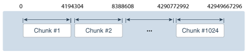

Oracle Shardingで使用するコンシステント・ハッシュの実装では、このような制限を回避するために、次の図のように、ハッシュ関数の値の取りうる範囲(たとえば、0から232)をN個の隣接する間隔のセットに分割し、それぞれの間隔をチャンクに割り当てます。この例では、シャード・データベースに1024個のチャンクが含まれ、各チャンクに222のハッシュ値の範囲が割り当てられます。したがって、コンシステント・ハッシュによるパーティション化は、本質的にはハッシュ値の範囲によるパーティション化です。

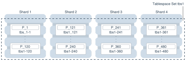

次の図は、単一シャード表のユースケースの場合のパーティション、表領域およびシャード間の関係を示しています。この場合、各チャンクに1つの表領域が含まれ、各表領域に1つのパーティションが格納されます。

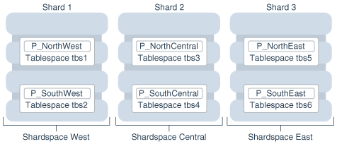

次の図は、前述の例に示したaccounts表について、表領域へのパーティションのマッピング、およびシャードへの表領域のマッピングを示しています。

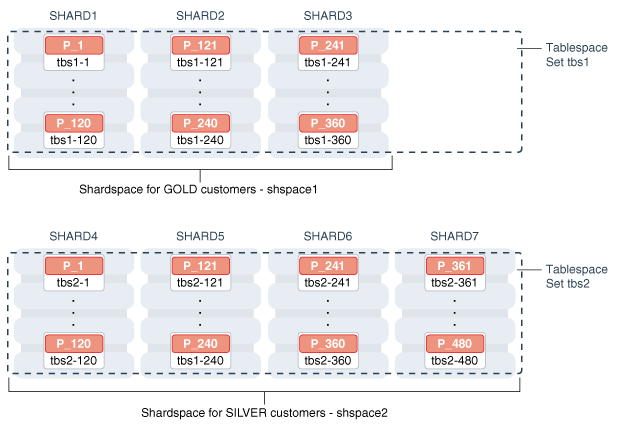

たとえば、高速なサーバーでホストされる3つのシャードをゴールド顧客に割り当て、低速のマシンでホストされる4つのシャードをシルバー顧客に割り当てるとします。顧客IDのコンシステント・ハッシュによるパーティション化を使用して、シャードの各セット内に顧客を分散する必要があります。
図3-4 コンポジット・シャーディング
図3-4の説明が続きます
「図3-4 コンポジット・シャーディング」の説明
そのような構成には2つのシャード領域を作成する必要があります。たとえば、次のGDSCTLコマンドを使用できます。
ADD SHARDSPACE –SHARDSPACE shspace1;
ADD SHARDSPACE –SHARDSPACE shspace2;
ADD SHARD –CONNECT shard1 –SHARDSPACE shspace1;
ADD SHARD –CONNECT shard2 –SHARDSPACE shspace1;
ADD SHARD –CONNECT shard3 –SHARDSPACE shspace1;
ADD SHARD –CONNECT shard4 –SHARDSPACE shspace2;
ADD SHARD –CONNECT shard5 –SHARDSPACE shspace2;
ADD SHARD –CONNECT shard6 –SHARDSPACE shspace2;
ADD SHARD –CONNECT shard7 –SHARDSPACE shspace2;

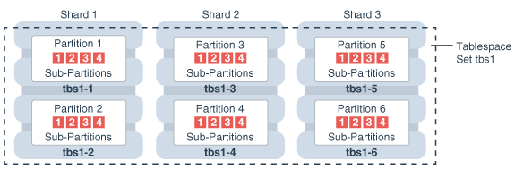

次の図は、この文によって作成される表を示しています。
図3-5 親パーティションの表領域に格納されるサブパーティション
図3-5の説明が続きます
「図3-5 親パーティションの表領域に格納されるサブパーティション」の説明
この例では、各サブパーティションが親パーティションの表領域に格納されます。日付によってサブパーティション化されているため、サブパーティションを個別の表領域に格納して、古いデータをアーカイブしたり、読取り専用の記憶域に移動できるようにするほうが合理的です。適切な構文を次に示します。
