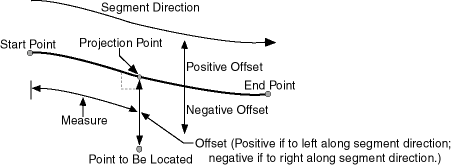

7.1.4 メジャー(線形メジャー)
ジオメトリ・セグメント上の点のメジャーは、ジオメトリ・セグメントの開始点(値が増加する場合)または終了点(値が減少する場合)から測定された点までの(メジャー次元の)線形距離です。メジャー情報は、それらの距離と同じ位取りでなくてもかまいません。ただし、メジャーと距離の線形マッピング関係は、常に保たれる必要があります。
LRSファンクションは、メジャーのかわりにオフセットを使用して、線形フィーチャに沿って測定した距離を表す場合もあります。線形参照システムでは、Oracle Spatial and GraphのLRSがメジャーとして参照するものを表すためにオフセットを使用する場合もありますが、Oracle Spatial and Graphでは、オフセットはメジャーとは別の意味を持ちます。詳細は、「オフセット」を参照してください。
親トピック: LRSの用語および概念

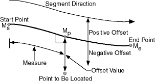

7.1.5 オフセット
ジオメトリ・セグメント上の点のオフセットとは、点とジオメトリ・セグメント間の垂直距離です。点がセグメント方向の左側にある場合、オフセット値は正、右側にある場合は負です。また、点がジオメトリ・セグメント上にある場合、オフセットは0 (ゼロ)です。
オフセットの測定単位は、ジオメトリ・セグメントに関連付けられた座標系の測定単位と同じです。測地データの場合、デフォルトの測定単位はmです。
図7-2に、点がメジャーおよびオフセット情報とともにジオメトリ・セグメント上にどのように位置付けられるかを示します。オフセットをメジャーとともに割り当てることによって、ジオメトリ・セグメント上の点のみでなく、ジオメトリ・セグメントに垂直な点を位置付けることも可能です。
親トピック: LRSの用語および概念

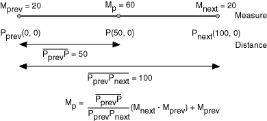

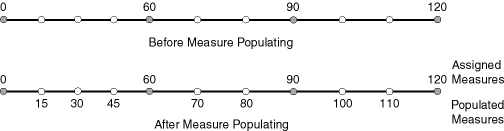

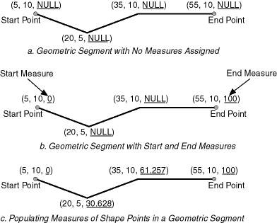

7.1.6 メジャーの移入
ジオメトリ・セグメントにまだ割り当てられていないメジャーがある場合、距離分布に基づいて自動的に移入されます。これは、不明なメジャー(Oracle Spatial and GraphではNULL)を持つジオメトリ・セグメントに対するLRS処理の前に行われます。ジオメトリ・セグメントにLRS処理を行うと、ジオメトリ・セグメントに関連付けられたメジャー情報が戻されます。ジオメトリ・セグメント上の点のメジャーは、前後のメジャーまたは位置間の線形マッピング関係に基づいて取得できます。詳細は、図7-3および図7-4を参照してください。
メジャーは、割り当てられたメジャーの間で均等に配置されます。ただし、ジオメトリ・セグメント上の対象点に対して割り当てられるメジャーは、均等でなくてもかまいません。これによって、エラーの蓄積や不正確なデータ・ソースの問題を排除できます。
また、割り当てられたメジャーは、実際の距離を反映する必要はなく(たとえば、見積り運転時間を反映できます)、メジャーの有効範囲内の有効な値を使用できます。図7-5に、割り当てられたメジャーの値が不均等で、距離が様々な場合のメジャーの移入の例を示します。
メジャーは、必ずセグメント方向に増分的に移入されます。これによって、以降のLRS処理のパフォーマンスが向上します。
親トピック: LRSの用語および概念

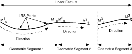

7.1.10 線形フィーチャ
線形フィーチャは、線形セグメントの論理セットとして処理できる空間オブジェクトです。輸送アプリケーションにおける高速道路や、公共事業アプリケーションにおける流通ルートなどが、線形フィーチャの例です。線形フィーチャ、ジオメトリ・セグメントおよびLRS点の関係を、図7-6に示します。この図では、1つの線形フィーチャが3つのジオメトリ・セグメントで構成され、3つのLRS点は最初のセグメントに示されています。

7.5.1 ジオメトリ・セグメントの定義
メジャー情報付きのジオメトリ・セグメントを作成するには、次の2つの方法があります。
ジオメトリ・セグメントを作成し、メジャーを明示的に割り当てます。
ジオメトリ・セグメントに、開始点と終了点および他のメジャーを付けて、昇順または降順に定義します。ジオメトリ・セグメント内に不明な(割り当てられていない)メジャー(NULL値)を持つ形状点メジャーは、それらの位置および距離分布に従って自動的に移入されます。
図7-8に、ジオメトリ・セグメントを定義する方法を示します。
LRS処理を進める前に、LRSセグメントを定義する(または、LRSセグメントがすでに存在している)必要があります。指定されたメジャーからの位置を求めるために、開始、終了および他の割り当てられたメジャーが存在する必要があります。メジャー値が割り当てられない場合は、中間の形状点のメジャー情報が自動的に移入されます。
親トピック: LRSの処理

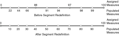

7.5.2 ジオメトリ・セグメントの再定義
ジオメトリ・セグメントを再定義し、開始点と終了点の間で、すべての形状点の既存のメジャーを、自動計算されたメジャーに置き換えることができます。セグメントの再定義は、明示的に指定された1つ以上のメジャーにエラーが発生した場合や、メジャーを均等に割り当てなおす場合に有効です。
図7-9に、既存(以前)の指定されたメジャー値が均等ではないセグメントの再定義を示します。
図7-9に示す再定義後のセグメントでは、移入メジャーは、セグメントに沿って一定間隔になっています。

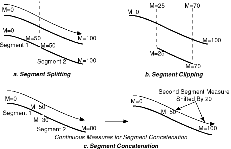

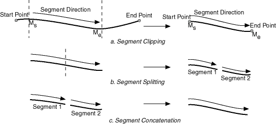

7.5.3ジオメトリ・セグメント(動的セグメント)のクリップ
ジオメトリ・セグメントをクリップして(図7-10のaを参照)、既存のジオメトリ・セグメントから新しいジオメトリ・セグメントを作成できます。
図7-10のaでは、セグメントがより大きいセグメントの一部から作成されます。新しいセグメントは独自の開始点および終了点を持ち、方向は元の大きいセグメントと同じです。
セグメントのクリップを使用すると、特定のメジャー値で行をクリップする動的セグメントを実行できます。このような使用の例として道路状態の表の作成があり、この場合、特定の道路では、一部のセグメントは良好な状態として指定され、その他のセグメントは不良な状態として指定されます。たとえば、メジャー100と120の間のセグメントは良好な条件ですが、メジャー120と125の間のセグメントは悪い条件になることがあります。同義のファンクションSDO_LRS.CLIP_GEOM_SEGMENTおよびSDO_LRS.DYNAMIC_SEGMENTの参照情報を参照してください。
親トピック: LRSの処理
7.5.4 ジオメトリ・セグメントの分割
ジオメトリ・セグメントを分割して、2つの新しいジオメトリ・セグメントを作成できます(ジオメトリ・セグメント(動的セグメント)のクリップの図のbを参照)。新しい各セグメントの方向は、元のセグメントと同じです。
注意:
ジオメトリ・セグメント(動的セグメント)のクリップやその他のトピック内にあるセグメント間の切れ目は、セグメントの分割や連結を示しています。それぞれの切れ目は、セグメントが2つあることを強調しています。ただし、2つのセグメント(ジオメトリ・セグメント(動的セグメント)のクリップのbおよびcのセグメント1およびセグメント2)は、実際には続いています。セグメントが続いているかどうかを判断するには、許容差(「許容差」を参照)を考慮します。
親トピック: LRSの処理

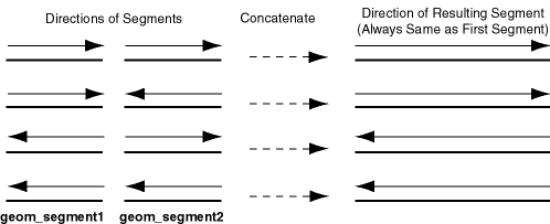

7.5.5 ジオメトリ・セグメントの連結
2つのジオメトリ・セグメントを連結して、1つの新しいジオメトリ・セグメントを作成できます(ジオメトリ・セグメント(動的セグメント)のクリップの図のcを参照)。その図のcに示すジオメトリ・セグメントは続いていますが、空間的に連続していなくてもかまいません。(セグメントが空間的に続いていない場合、連結された結果は複数線ストリングになります。)2つ目のジオメトリ・セグメントのメジャーが移動するため、1つ目のセグメントの終了メジャーは、2つ目のセグメントの開始メジャーと同じになります。連結の結果のセグメントの方向は、元の2つのジオメトリと同じになります。
ジオメトリ・セグメント(動的セグメント)のクリップの図のクリップ、分割および連結処理でのメジャーの割当てを、次の図に示します。メジャー情報およびセグメント方向は、一貫性が保持されます。処理の完了時に、自動的にメジャー情報とセグメントが割り当てられます。
次の図に示すとおり、連結の結果できるジオメトリ・セグメントの方向は、必ず1つ目のセグメント(SDO_LRS.CONCATENATE_GEOM_SEGMENTSファンクションへのコールのgeom_segment1)の方向です。
SDO_LRS.CONCATENATE_GEOM_SEGMENTSファンクションを使用して2つの接続したセグメントを明示的に連結する他に、一括連結を実行できます。一括連結では、SDO_AGGR_LRS_CONCAT空間集計ファンクションを使用して、1つの列(レイヤー)に含まれるすべての接続したジオメトリ・セグメントを連結できます。(「空間集計ファンクション」のSDO_AGGR_LRS_CONCAT空間集計ファンクションの説明および例を参照してください。)
親トピック: LRSの処理

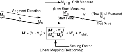

7.5.6 ジオメトリ・セグメントのスケール変更
ジオメトリ・セグメントに対して線形スケール変更処理を実行すると、新しいジオメトリ・セグメントを作成できます。図7-13に、ジオメトリ・セグメントのスケール変更におけるマッピング関係を示します。
通常、ジオメトリ・セグメントのスケール変更には、新しく作成したジオメトリ・セグメントのメジャーの再配置が含まれます。ただし、スケール変更係数が負の場合、メジャーがジオメトリ・セグメント方向(形状点の順序によって定義される)に増加するように、形状点の順序を逆にする必要があります。
スケール変更処理は、次の処理を任意に組み合せて実行できます。
メジャー情報の変換(シフト)。(たとえば、同じ値をMsとMeに追加してM'sとM'eを取得。)
メジャー情報の反転。(M's = Me、M'e = Ms、Mshift = 0にするなど。)
メジャー情報の簡単なスケール変更。(Mshift = 0にするなど。)
これらの処理の例については、「SDO_LRSパッケージ(線形参照システム)」のSDO_LRS.SCALE_GEOM_SEGMENT、SDO_LRS.TRANSLATE_MEASURE、SDO_LRS.REVERSE_GEOMETRYおよびSDO_LRS.REDEFINE_GEOM_SEGMENTサブプログラムの「使用上の注意」および「例」を参照してください。

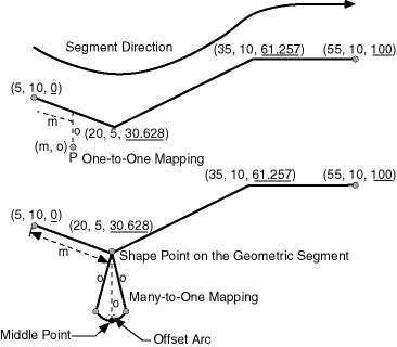

7.5.8 ジオメトリ・セグメント上の点の位置の確認
ジオメトリ・セグメントでメジャーおよびオフセットで示された点の位置を検索できます(図7-15を参照)。
ジオメトリ・セグメント上の特定のメジャーには、必ず一意の位置があります。オフセットが与えられたときに、メジャーによって表現された点がジオメトリ・セグメントの形状点上にある場合、あいまいさが発生します(図7-16を参照)。
図7-16に示すとおり、ジオメトリ・セグメント上の形状点のオフセット円弧は、すべての点が形状点から等しい最短距離にある円弧です。この結果、オフセット円弧上のすべての点は、メジャーとオフセットの同じ組合せで表されます。この1対多のマッピング問題を解決するために、オフセット円弧の中間点が戻されます。
親トピック: LRSの処理

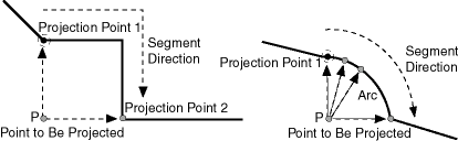

7.5.9 ジオメトリ・セグメント上の点の投影
ジオメトリ・セグメントに対応する点の投影点を検索できます。投影する点は、セグメント上にあってもセグメント外にあってもかまいません。点がセグメント上にある場合は、点およびその投影点は同じです。
投影は、図7-15に示す点の位置確認の逆の処理です。点の位置確認と同様に、形状点のオフセット円弧上のすべての点が同じ投影点(形状点)、メジャーおよびオフセットを持ちます(図7-16を参照)。点に対して複数の投影点がある場合、開始点から最初の点が戻されます(図7-17の図の投影点1)。
親トピック: LRSの処理
