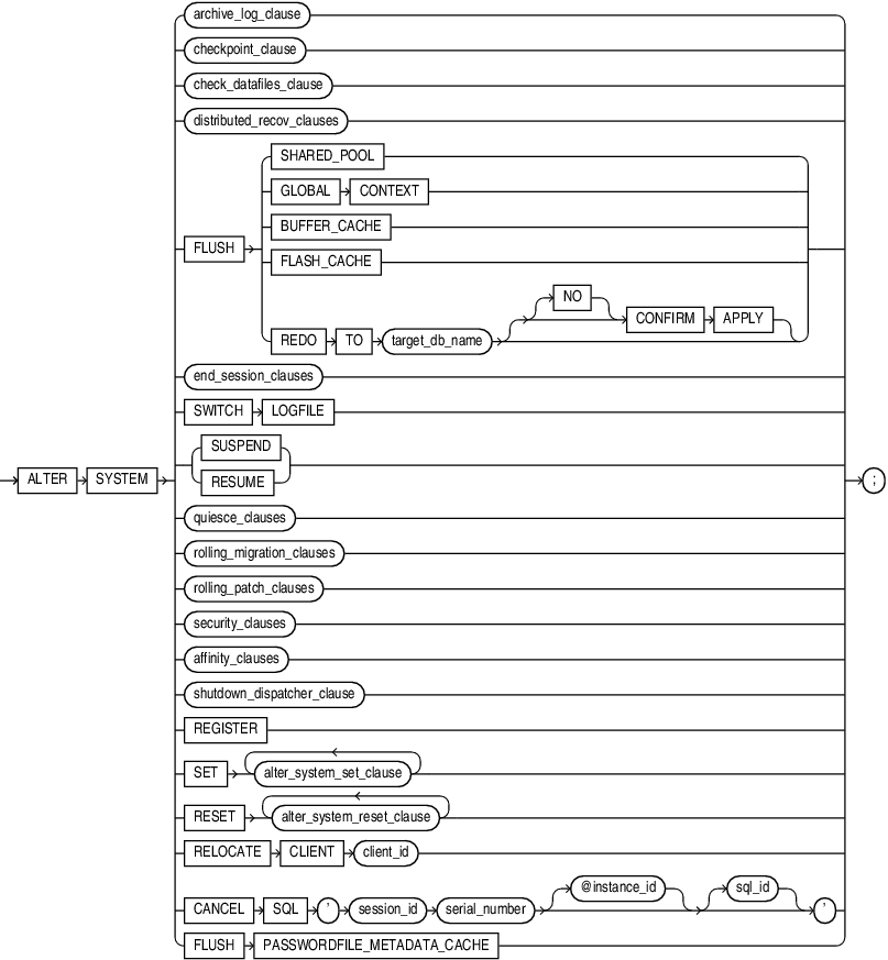

構文
archive_log_clause::=
checkpoint_clause::=
check_datafiles_clause::=
distributed_recov_clauses::=
end_session_clauses::=
quiesce_clauses::=
rolling_migration_clauses::=
rolling_patch_clauses::=
security_clauses::=
affinity_clauses::=

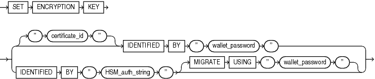

set_encryption_key::=
shutdown_dispatcher_clause::=

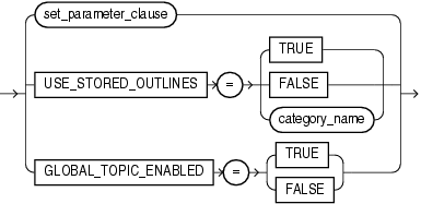

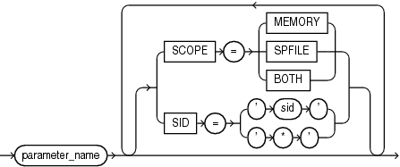

alter_system_set_clause::=

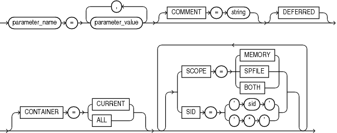

set_parameter_clause::=
alter_system_reset_clause::=

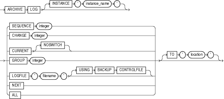

archive_log_clause
archive_log_clauseを使用すると、REDOログ・ファイルを手動でアーカイブしたり、自動アーカイブを使用可能または使用禁止にすることができます。この句を使用する場合、インスタンスでデータベースをマウントする必要があります。特に指定がないかぎり、データベースはオープンまたはクローズできます。
INSTANCE句
この句が関係するのは、Oracle Real Application Clusters(Oracle RAC)を使用している場合のみです。REDOログ・ファイル・グループをアーカイブするインスタンスの名前を指定します。インスタンス名は最大80文字の文字列です。指定したインスタンスにマップするスレッドはOracle Databaseによって自動的に決定され、対応するREDOログ・ファイル・グループがアーカイブされます。指定したインスタンスにマップされているスレッドがない場合、エラーが戻されます。
SEQUENCE句
SEQUENCEを指定すると、指定したスレッド内のログ順序番号integerによって識別されるオンラインREDOログ・ファイル・グループを手動でアーカイブできます。THREADパラメータを指定しなかった場合、インスタンスに割り当てられているスレッドから、指定したグループがアーカイブされます。
CHANGE句
CHANGEを指定すると、指定されたスレッド内の、integerで指定されたシステム変更番号(SCN)を持つREDOログ・エントリが格納されているオンラインREDOログ・ファイル・グループを、手動でアーカイブできます。このSCNが現行のREDOログ・ファイル・グループ内にある場合は、ログ・スイッチが実行されます。THREADパラメータを省略した場合は、使用可能な状態にあるすべてのスレッドから、このSCNが含まれているグループがアーカイブされます。
インスタンスでデータベースをオープンしている場合にのみ、この句を使用できます。
CURRENT句
CURRENTを指定すると、ログ・スイッチを強制的に発生させ、指定したスレッドの現行のREDOログ・ファイル・グループを手動でアーカイブできます。THREADパラメータを指定しない場合、すべての使用可能なスレッドから、現行のログ以前のログも含むすべてのREDOログ・ファイル・グループがアーカイブされます。データベースがオープンしているときのみ、CURRENTを指定できます。
NOSWITCH
NOSWITCHを指定すると、ログ・スイッチの強制実行なしで現行のREDOログ・ファイル・グループを手動でアーカイブできます。この設定は、プライマリ・データベースが停止したときに、データ分岐が発生しないようにするために、主にスタンバイ・データベースで使用されます。データ分岐は、プライマリ・データベースに障害が発生した場合に、データが消失する可能性があることを意味します。
インスタンスでデータベースがマウントされているがオープンされていない場合にのみ、NOSWITCH句を使用できます。データベースがオープンしている場合は、この操作によってデータベースは自動的にクローズされます。再オープンする前にデータベースを手動で停止する必要があります。
GROUP句
GROUPを指定すると、GROUPの値がintegerで指定した値に等しいオンラインREDOログ・ファイル・グループを手動でアーカイブできます。REDOログ・ファイル・グループのGROUP値を判別するには、動的パフォーマンス・ビューV$LOGを問い合せます。THREADパラメータとGROUPパラメータの両方を指定する場合は、指定したREDOログ・ファイル・グループが指定したスレッド内に含まれている必要があります。
LOGFILE句
LOGFILEを指定すると、filenameで指定した名前のREDOログ・ファイル・メンバーが含まれるオンラインREDOログ・ファイル・グループを手動でアーカイブできます。THREADパラメータとLOGFILEパラメータの両方を指定する場合は、指定したREDOログ・ファイル・グループが指定したスレッド内に含まれている必要があります。
データベースがバックアップ制御ファイルでマウントされている場合は、USING BACKUP CONTROLFILEを指定し、現行のログ・ファイルを含むすべてのオンライン・ログ・ファイルのアーカイブを許可します。
LOGFILE句の制限事項
REDOログ・ファイル・グループは、入力された順序でアーカイブする必要があります。LOGFILEパラメータを使用してREDOログ・ファイル・グループのアーカイブを指定した場合、それ以前のREDOログ・ファイル・グループがアーカイブされていないとエラー・メッセージが戻ります。
NEXT句
NEXTを指定すると、一杯になってもアーカイブされていない次のオンラインREDOログ・ファイル・グループを、指定したスレッドから手動でアーカイブできます。THREADパラメータを指定しない場合、使用可能な任意のスレッド上の、アーカイブされていない最初のREDOログ・ファイル・グループがアーカイブされます。
ALL句
ALLを指定すると、一杯になってもアーカイブされていないすべてのオンラインREDOログ・ファイル・グループを、指定したスレッドから手動でアーカイブできます。THREADパラメータを指定しない場合、使用可能なすべてのスレッドから、一杯でアーカイブされていないすべてのREDOログ・ファイル・グループがアーカイブされます。
TO location 句
TO 'location'を指定すると、REDOログ・ファイル・グループがアーカイブされる位置を指定できます。このパラメータの値には、オペレーティング・システムの規則に従って、ファイルの位置を完全に指定する必要があります。このパラメータを指定しない場合、REDOログ・ファイル・グループは初期化パラメータLOG_ARCHIVE_DESTまたはLOG_ARCHIVE_DEST_nに指定された場所に格納されます。

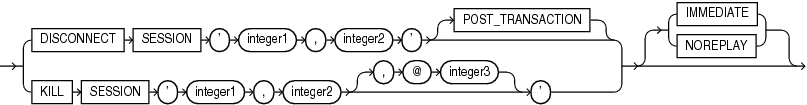

end_session_clauses
end_session_clausesを使用すると、現行のセッションを終了することができます。
DISCONNECT SESSION句
DISCONNECT SESSION句を使用すると、専用サーバー・プロセス(共有サーバーによって接続が確立されていた場合は、仮想回路)を破棄することによって、現行のセッションが切断されます。この句を使用する場合、インスタンスでデータベースをオープンする必要があります。次の両方の値をV$SESSIONビューで確認して、このセッションを識別する必要があります。
  • integer1には、SID列の値を指定します。
  • integer2には、SERIAL#列の値を指定します。
システム・パラメータを適切に設定した場合、アプリケーション・フェイルオーバーが有効になります。
  • POST_TRANSACTIONを設定すると、セッションが切断される前に、実行中のトランザクションを完了できます。セッションに実行中のトランザクションがない場合、この句は、後述のKILL SESSIONと同様の効果があります。
  • IMMEDIATEを設定すると、実行中のトランザクションの完了を待たずにセッションを切断し、すぐにセッション全体の状態をリカバリできます。
    • POST_TRANSACTIONを指定した場合、セッションに実行中のトランザクションがあれば、IMMEDIATEキーワードは無視されます。
    • POST_TRANSACTIONを指定しない場合、またはPOST_TRANSACTIONを指定していてもセッションに実行中のトランザクションがない場合、この句は、後述のKILL SESSION IMMEDIATEと同様の効果があります。
KILL SESSION句
KILL SESSION句を指定すると、セッションの状態は終了済となり、実行中のトランザクションがロールバックされ、すべてのセッション・ロックが解放され、セッション・リソースの部分的リカバリが行われます。この句を使用する場合、インスタンスでデータベースをオープンする必要があります。integer3を指定しない場合は、自セッションおよび終了されるセッションは、同じインスタンスにある必要があります。次の値をV$SESSIONビューで確認して、このセッションを識別する必要があります。
  • オプションのinteger3には、終了されるターゲット・セッションが存在するインスタンスのIDを指定します。GV$表を問い合せることによって、インスタンスIDを確認することができます。
完了する必要があるアクティビティ(リモート・データベースからの応答の待機やトランザクションのロールバックなど)がセッションで実行されている場合、Oracle Databaseはそのアクティビティが完了するのを待機し、セッションに終了のマークを付けてから、ユーザーに制御を戻します。待機が数分間続く場合、セッションに終了予定のマークが付けられ、セッションに終了予定のマークを付けたというメッセージとともにユーザーに制御が戻されます。アクティビティが完了すると、PMONバックグラウンド・プロセスは、セッションに終了済のマークを付けます。
セッションに実行中のトランザクションがあるかどうかにかかわらず、セッション・ユーザーがセッションに要求を発行してセッションが終了されたことを示すメッセージを受け取るまで、Oracle Databaseは、セッション全体の状態をリカバリしません。
IMMEDIATE
IMMEDIATEを指定すると、実行中のトランザクションをロールバックしてすべてのセッション・ロックを解放し、セッション全体の状態をリカバリしてから、すぐにユーザーに制御を戻すようにOracle Databaseに指示できます。
NOREPLAY
この句は、アプリケーション・コンティニュイティを使用している場合に有効です。アプリケーション・コンティニュイティが有効なサービスに接続しているとき(つまり、FAILOVER_TYPE = TRANSACTION)、セッションが失敗したり強制終了されると、セッションがリカバリされます。終了したセッションをリカバリする必要がない場合は、NOREPLAYを指定します。

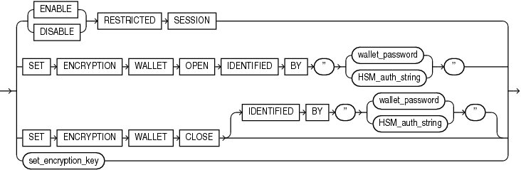

security_clauses
security_clausesを使用すると、インスタンスへのアクセスを制御できます。また、インスタンスで暗号化されたデータへのアクセスを許可または禁止できます。
RESTRICTED SESSION
RESTRICTED SESSION句を指定すると、Oracle Databaseにログインできるユーザーを制限できます。インスタンスでデータベースがマウントされていてもディスマウントされていても、またはオープン状態でもクローズ状態でも、この句を使用できます。
  • ENABLEを指定すると、RESTRICTED SESSIONシステム権限が付与されているユーザーのみがOracle Databaseにログインできます。既存のセッションは終了しません。
    この句は、現行のインスタンスのみに適用されます。そのため、Oracle RAC環境では、RESTRICTED SESSIONシステム権限を持たない認可済ユーザーも他のインスタンスでデータベースにアクセスできます。
  • DISABLEを指定すると、ENABLE RESTRICTED SESSION句の効果が逆になり、CREATE SESSIONシステム権限が付与されているすべてのユーザーがOracle Databaseにログオンできるようになります。これはデフォルトです。
関連項目:
「セッションの制限: 例」
SET ENCRYPTION WALLET句
この句を使用すると、データの透過的暗号化(TDE)のマスター暗号化キーへのデータベース・アクセスを管理できます。TDEのマスター暗号化キーは、外部セキュリティ・モジュール(暗号化ウォレットまたはハードウェア・セキュリティ・モジュール(HSM))に格納されています。
この文は、キーワードALTERで始まりますが、ALTER SYSTEM SET ENCRYPTION WALLET文はDDL句ではありません。ただし、このような文はロールバックすることはできません。
この句はSETキーワードで始まりますが、初期化パラメータの値を設定するためにSETキーワードの使用を許可するalter_system_set_clauseと混同しないでください。ENCRYPTION WALLETは、初期化パラメータではありません。
OPEN
この句を指定すると、データベースは指定したパスワードを使用してウォレットを開き、TDEマスター・キーをデータベース・メモリーにロードするか(このキーはインスタンスが存続している間有効)、HSMとの接続を確立するようになります(暗号化された表/表領域キーをHSMに送信して、復号化されたものを受け取るため)。
  • wallet_passwordを指定すると、暗号化ウォレットからマスター暗号化キーを取り出すことができます。ウォレットが使用できないか、すでに開いている場合は、データベースからエラーが戻ります。wallet_passwordは、二重引用符で囲む必要があります。
  • HSM_auth_stringを指定すると、HSMがアクセス可能になります。HSM_auth_stringの形式は"user_id:password"で、それぞれの意味は次のとおりです。
    • user_idは、HSM管理インタフェースを使用してデータベース用に作成されたユーザーIDです。
    • passwordは、HSM管理インタフェースを使用してユーザーIDに対して作成されたパスワードです。
    HSM_auth_stringを囲む二重引用符は必須です
CLOSE
この句を使用すると、データベースの暗号化と復号化を無効にできます。暗号化ウォレットを閉じるには、wallet_passwordが必要です。HSMへのアクセスを禁止するには、HSM_auth_stringが必要です。HSM_auth_stringを指定する方法の詳細は、「OPEN」 を参照してください。

set_encryption_key
この句を使用すると、TDEマスター暗号化キーが存在しない場合に新規作成できます。既存のマスター・キーがHSMまたはキーストアにある場合は、この句を指定すると既存の表および表領域の新しいキーが生成され、したがってすべての表および表領域のキーが古いマスター・キーで復号化されて新しいマスター・キーで再度暗号化されます。
ALTER SYSTEM SET ENCRYPTION KEY文はDDL文です。この文は、スキーマ内で保留中のトランザクションを自動的にコミットします。
この句はSETキーワードで始まりますが、初期化パラメータの値を設定するためにSETキーワードの使用を許可するalter_system_set_clauseと混同しないでください。ENCRYPTION KEYは、初期化パラメータではありません。
IDENTIFIED BY wallet_password
この句を指定すると、暗号化データにアクセスするためのTDEマスター暗号化キーが暗号化ウォレットからメモリーにロードされます。
  • certificate_idが必要になるのは、PKI非対称型キー・ペアをマスター暗号化キーとして使用する場合です。証明書を表す整数を指定します。この値を見つけるには、V$WALLET動的パフォーマンス・ビューのCERT_ID列を問い合せます。デフォルトである対称型キーを使用する場合は、certificate_idを指定しないでください。
  • wallet_passwordには、セキュリティ・モジュールへの接続に使用するパスワードを指定します。
指定したcertificate_idまたはwallet_passwordが無効の場合は、データベース・エラーが戻されます。certificate_idおよびwallet_passwordを囲む二重引用符は必須です。
IDENTIFIED BY wallet_passwordの制限事項
統合マスター暗号化キーを含むPKIベースのマスター・キーは、TDE列の暗号化およびOracleウォレットでのみ使用でき、HSMでは使用できません。
ノート:
PKI暗号化と透過的データ暗号化を組み合せた使用は非推奨です。透過的データ暗号化を構成するには、ADMINISTER KEY MANAGEMENT文を使用します。詳細は、Oracle Database Advanced Securityガイドを参照してください。
IDENTIFIED BY HSM_auth_string
この句は、HSM内部に格納されるマスター暗号化キーを作成します。マスター暗号化キーは、HSM内の表キーを暗号化または復号化するために使用されます。
HSM_auth_stringを囲む二重引用符は必須です。
すでに透過的データ暗号化をOracleウォレットとともに使用している場合に、HSMに移行するには、MIGRATE USING wallet_password句を指定します。これによって、既存の表/表領域キーがいったん復号化され、新規作成されたHSMベースのマスター暗号化キーを使用して再び暗号化されます。ウォレットはHSMへの移行後も使用されることに注意してください(このウォレットには、エクスポート・ファイルやRMANバックアップに、あるいは一時またはUNDO表領域やREDOログ・ファイル内の暗号化データに使用されたマスター暗号化キーが格納されている可能性があるため)。移行後に、次のいずれかのステップを実行します。
  • ウォレット・パスワードをHSM_auth_stringに変更します(変更するにはOracle Wallet Managerまたはorapkiコマンドライン・ツールを使用)。
  • ローカルの自動オープン・ウォレットを暗号化ウォレットから作成し、その後で、暗号化ウォレットの名前を変更するか、sqlnet.oraのENCRYPTION_WALLET_LOCATIONで指定されたディレクトリの外に移動します。暗号化ウォレットを削除したり、ウォレット・パスワードを忘れないよう注意してください。
ENCRYPTION_WALLET_LOCATIONパラメータは非推奨になりつつあることに注意してください。今後は、静的な初期化パラメータWALLET_ROOTと、動的な初期化パラメータTDE_CONFIGURATIONを使用することをお薦めします。
関連項目:
従来のプレーン・テキストのパラメータ・ファイル(PFILE)を使用してデータベースを起動したか、サーバー・パラメータ・ファイル(SPFILE)を使用してデータベースを起動したかに応じて、現行のインスタンスの多くの初期化パラメータ値を変更できます。『Oracle Databaseリファレンス』では、各パラメータの説明で、これらのパラメータが「変更可能」というカテゴリに分類されています。PFILEを使用した場合、変更はインスタンスの存続期間中のみ保持されます。一方、SPFILEを使用してデータベースを起動した場合、SPFILE自体のパラメータの値を変更できるため、後続のインスタンスで新しい値が使用されます。
『Oracle Databaseリファレンス』には、すべての初期化パラメータが詳細に記載されています。パラメータは、次の3つのカテゴリに分類されます。
  • 基本パラメータ: データベース管理者は、すべての基本パラメータについて熟知し、これらのパラメータの設定を考慮する必要があります。
  • 機能のカテゴリ: 『Oracle Databaseリファレンス』には、初期化パラメータが機能のカテゴリ別にも示されています。
  • アルファベット順: 『Oracle Databaseリファレンス』の目次には、すべての初期化パラメータがアルファベット順に示されています。
初期化パラメータ値を変更する権限は、従来のプレーン・テキストの初期化パラメータ・ファイル(pfile)を使用してデータベースを起動したか、サーバー・パラメータ・ファイル(spfile)を使用してデータベースを起動したかによって異なります。特定のパラメータ値を変更する権限を持っているかどうかを確認するには、V$PARAMETER動的パフォーマンス・ビューのISSYS_MODIFIABLE列を問い合せます。
パラメータ値を設定するときに、次の設定も行えます。
COMMENT
COMMENT句を使用すると、コメント文字列をパラメータ値の変更に関連付けることができます。コメント文字列には、制御文字または改行を含めることはできません。SPFILEをあわせて指定すると、パラメータ・ファイルにコメントが表示され、そのパラメータに対する直前の変更がわかります。
DEFERRED
DEFERREDキーワードを指定すると、データベースに接続するその後のセッションに対するパラメータの値を設定または変更できます。現行のセッションでは変更前の値が残ります。
このパラメータのV$PARAMETERのISSYS_MODIFIABLE列の値がDEFERREDの場合は、DEFERREDを指定する必要があります。この列の値がIMMEDIATEの場合、この句のDEFERREDキーワードはオプションです。この列の値がFALSEの場合、このALTER SYSTEM文ではDEFERREDを指定できません。
関連項目:
V$PARAMETER動的パフォーマンス・ビューの詳細は、『Oracle Databaseリファレンス』を参照してください。
CONTAINER
CDBでパラメータ値を設定するときには、CONTAINER句を指定できます。CDBでは初期化パラメータの継承モデルが使用されます。このモデルでは、PDBがルートから初期化パラメータの値を継承します。この場合、継承は、ルートの特定のパラメータ値が個別PDBに適用されることを意味します。
一部のパラメータについては、各PDBでルートの設定を上書きできます。これは、各PDBが初期化パラメータごとにtrueまたはfalseの継承プロパティを持つことを意味します。あるパラメータでPDBがルートの値を継承する場合、そのパラメータの継承プロパティはtrueです。PDBがルートの値を継承しない場合、そのパラメータの継承プロパティはfalseです。
一部のパラメータについては、継承プロパティがtrueである必要があります。その他のパラメータでは、継承プロパティを変更できます。この変更を行うには、現在のコンテナが操作対象のPDBであるときに、ALTER SYSTEM SET文を使用してパラメータを設定します。V$SYSTEM_PARAMETERビューで初期化パラメータのISPDB_MODIFIABLE値がTRUEになっている場合、そのパラメータの継承プロパティをfalseに設定できます。
  • CONTAINER = ALLを指定すると、CDB内のすべてのコンテナ(ルートとすべてのPDBを含む)にそのパラメータ設定が適用されます。現在のコンテナがルートである必要があります。
    ALLを指定すると、すべてのPDB内のパラメータの継承プロパティはtrueに設定されます。
  • CONTAINER = CURRENTを指定すると、現在のコンテナのみにパラメータ設定が適用されます。現在のコンテナがルートである場合は、ルートと、そのパラメータについてtrueの継承プロパティを持つすべてのPDBにそのパラメータ設定が適用されます。
この句を省略すると、CONTAINER = CURRENTがデフォルトになります。
関連項目:
CDBのパラメータの変更の詳細は、『Oracle Database管理者ガイド』を参照してください。
SCOPE
SCOPE句を使用すると、変更が有効になるタイミングを指定できます。この句の動作は、非CDB、CDBルートまたはPDBのいずれに接続されているかによって異なります。
非CDBまたはCDBルートに接続しているときにALTER SYSTEM文を発行した場合、有効範囲は、データベースの起動に使用したファイルが従来のプレーン・テキストのパラメータ・ファイル(pfile)か、サーバー・パラメータ・ファイル(spfile)かによって異なります。
  • MEMORYを指定すると、変更がメモリーで行われ、すぐに有効になり、データベースが停止するまで持続されます。パラメータ・ファイル(pfile)を使用してデータベースを起動した場合、この有効範囲のみを指定できます。
  • SPFILEを指定すると、変更がサーバー・パラメータ・ファイルで行われます。新しい設定は、データベースが次に停止し、再起動されたときに有効になります。『Oracle Databaseリファレンス』に変更不可能と示されている静的パラメータ値を変更する場合は、SPFILEを指定する必要があります。
  • BOTHを指定すると、変更がメモリーとサーバー・パラメータ・ファイルの両方で行われます。新しい設定はすぐに有効になり、データベースが停止し、再起動された後も持続します。
データベースの起動でサーバー・パラメータ・ファイルを使用した場合は、BOTHがデフォルトです。データベースの起動でパラメータ・ファイルを使用した場合は、MEMORYがデフォルトで、これ以外の有効範囲は指定できません。
PDBに接続しているときにALTER SYSTEM文を発行した場合は、V$SYSTEM_PARAMETERビューのISPDB_MODIFIABLE列がTRUEである初期化パラメータのみを変更できます。初期化パラメータ値はPDBでのみ有効になります。初期化パラメータがPDB用に明示的に設定されていない場合、PDBではCDBルートのパラメータ値を継承します。
  • MEMORYを指定すると、変更がメモリーで行われ、PDBですぐに有効になります。この設定によって、次のいずれかの場合、CDBルートで設定された値に戻ります。
    • ALTER SYSTEM SET文によって、SCOPEがBOTHまたはMEMORYに等しい場合はルートのパラメータの値が設定され、PDBがクローズして再オープンされます。SCOPEがSPFILEと等しい場合、PDBをクローズして再オープンしてもPDBのパラメータ値は変更されません。
    • PDBがクローズして、再オープンされます。
    • CDBが停止し、再オープンされます。
  • SPFILEを指定すると、変更がPDBに対して行われ、永続的に格納されます。新しい設定はPDBのみに影響し、次のいずれかの場合に有効になります。
  • BOTHを指定すると、変更がメモリーで行われ、PDBに対して行われて、永続的に格納されます。新しい設定はPDBで即時に有効になり、PDBがクローズして再オープンされた後、またはCDBが停止して再オープンされた後も保持されます。新しい設定は、PDBにのみ影響を及ぼします。
PDBがCDBから切断されると、SCOPE=BOTHまたはSCOPE=SPFILEを使用してPDBに指定された初期化パラメータの値は、PDBのXMLメタデータ・ファイルに追加されます。これらの値は、PDBがCDBに接続したときにPDBでリストアされます。
SID
SID句を使用すると、値を有効にするインスタンスのSIDを指定できます。
  • このパラメータがまだ明示的に設定されていないすべてのインスタンスに対してパラメータ値をOracle Databaseで変更する場合は、SID = '*'を指定します。
  • sidのインスタンスのみでパラメータ値を変更する場合、SID = 'sid'を指定します。この設定は、SID = '*'を指定する前後のALTER SYSTEM SET文より優先されます。
この句を指定しない場合は、次のようになります。
  • pfile(従来のプレーン・テキストの初期化パラメータ・ファイル)を使用してインスタンスを起動する場合、現行のインスタンスのSIDを指定したとみなされます。
  • spfile(サーバー・パラメータ・ファイル)を使用してインスタンスを起動する場合、SID = '*'を指定したとみなされます。
現行のインスタンス以外のインスタンスを指定すると、そのインスタンスに、メモリーのパラメータ値の変更を通知するメッセージが送信されます。
USE_STORED_OUTLINES句
ノート:
ストアド・アウトラインは非推奨になりました。ストアド・アウトラインは、下位互換性を保つために今でもサポートされています。ただし、かわりにSQL計画管理を使用することをお薦めします。SQL計画管理の詳細は、Oracle Database SQLチューニング・ガイドを参照してください。
USE_STORED_OUTLINESは、システム・パラメータであり、初期化パラメータではありません。pfileまたはspfile内に設定することはできませんが、ALTER SYSTEM文とともに設定できます。このパラメータは、オプティマイザが実行計画を生成するためにストアド・パブリック・アウトラインを使用するかどうかを指定します。
  • TRUEに設定すると、要求をコンパイルするときに、オプティマイザはDEFAULTカテゴリのストアド・アウトラインを使用します。
  • FALSEに設定すると、オプティマイザはストアド・アウトラインを使用しません。これはデフォルトです。
  • category_nameに設定すると、要求をコンパイルするときに、オプティマイザはcategory_nameカテゴリのストアド・アウトラインを使用します。
GLOBAL_TOPIC_ENABLED
GLOBAL_TOPIC_ENABLEDは、システム・パラメータであり、初期化パラメータではありません。pfileまたはspfile内に設定することはできませんが、ALTER SYSTEM文とともに設定できます。GLOBAL_TOPIC_ENABLED = TRUEの場合、キュー表が作成、変更または削除されると、対応するLightweight Directory Access Protocol(LDAP)エントリも作成、変更または削除されます。
このパラメータは、Java Message Service(JMS)に対しても同様に機能します。LDAPを使用するようにデータベースが構成されており、GLOBAL_TOPIC_ENABLEDパラメータがTRUEに設定されている場合、すべてのJMSキューおよびトピックは作成時にLDAPサーバーに自動的に登録されます。管理者は、LDAPに登録されたキューおよびトピックの別名を作成することもできます。LDAPに登録されたキューおよびトピックは、JNDIを介してキューまたはトピックの名前または別名を使用してルックアップできます。

REDOログの手動アーカイブ: 例
次の文は、SCN 9356083のREDOログ・エントリを含むREDOログ・ファイル・グループを手動でアーカイブします。
ALTER SYSTEM ARCHIVE LOG CHANGE 9356083;
次の文は、メンバー'diskl:log6.log'を含むREDOログ・ファイル・グループを、'diska:[arch$]'という場所にあるアーカイブREDOログ・ファイルに手動でアーカイブします。
    LOGFILE 'diskl:log6.log'
    TO 'diska:[arch$]';

セッションの制限: 例
たとえば、アプリケーションのメンテナンス中は、RESTRICTED SESSIONシステム権限が付与されているアプリケーション開発者のみがログインできるようにセッションを制限できます。このためには、次の文を発行します。
ALTER SYSTEM
   ENABLE RESTRICTED SESSION;
次に、ALTER SYSTEM文のKILL SESSION句を使用すると、既存のセッションをどれでも終了できます。
アプリケーションのメンテナンスが終了した後で、次の文を発行することによって、CREATE SESSIONシステム権限が付与されているユーザーもログインできるようになります。
ALTER SYSTEM
   DISABLE RESTRICTED SESSION;
ウォレットおよび暗号化キーの確立: 例
次の文は、サーバー・ウォレットからメモリーに情報をロードし、透過的データ暗号化マスター・キーを設定します。
ALTER SYSTEM SET ENCRYPTION WALLET OPEN IDENTIFIED BY "password";
ALTER SYSTEM SET ENCRYPTION KEY IDENTIFIED BY "password";
これらの文では、セキュリティ・モジュールが初期化済で、passwordを使用してウォレットが作成済であることを前提としています。
ウォレットのクローズ: 例
次の文は、パスワード・ベースのウォレット情報をメモリーから削除します。
ALTER SYSTEM SET ENCRYPTION WALLET CLOSE IDENTIFIED BY "password";
次の文を使用すると、パスワードベースのウォレット情報および自動ログイン情報(存在する場合)をメモリーから削除できます。
ALTER SYSTEM SET ENCRYPTION WALLET CLOSE;

セッションの終了: 例
たとえば、他のユーザーが必要とするリソースを保持しているユーザーのセッションを終了できます。そのユーザーは、セッションが終了したことを示すエラー・メッセージを受け取ります。そのユーザーがデータベースに対する呼出しを行うには、新しいセッションを開始する必要があります。V$SESSION動的パフォーマンス表に次のデータがあるとします(ユーザーSYSとoeの両方がセッションを開いています)。
SELECT sid, serial#, username
   FROM V$SESSION;
       SID    SERIAL# USERNAME
        29         85 SYS
        33          1
        35          8
        39         23 OE
        40          1
次の文は、V$SESSIONのSID値とSERIAL#値を使用して、ユーザーscottのセッションを終了します。
ALTER SYSTEM KILL SESSION '39, 23';
セッションの切断: 例
次の文は、V$SESSIONのSIDとSERIAL#の値を使用して、ユーザーscottのセッションを切断します。
ALTER SYSTEM DISCONNECT SESSION '13, 8' POST_TRANSACTION;
