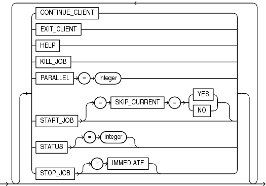

インポート(impdp)用のOracle Data Pumpパラメータを使用して、データ・インポートを管理します。 - Oracle Data Pump Importの対話方式コマンド・モードで使用可能なコマンド
対話方式コマンド・モードでは、現行のジョブは継続して続行されますが、端末へのロギングは一時停止され、インポート・プロンプト(Import>)が表示されます。 - Oracle Data Pumpインポートの使用例

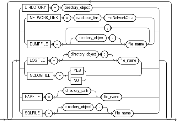

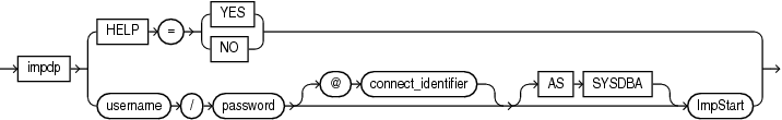

Oracle Data Pump Importの起動には、impdpコマンドを使用します。
インポート操作の特性は、指定するインポート・パラメータによって決定されます。これらのパラメータは、コマンドラインまたはパラメータ・ファイルのいずれかで指定できます。

3.2.1 データ・ポンプ・インポートのインタフェース
データ・ポンプ・インポートは、コマンドライン、パラメータ・ファイルまたは対話方式コマンド・モードを使用して実行できます。
コマンドライン・インタフェース: 直接コマンドラインでインポートのパラメータを指定できます。コマンドライン・インタフェースで使用可能なパラメータの詳細。
パラメータ・ファイル・インタフェース: パラメータ・ファイルでコマンドラインのパラメータを指定できます。パラメータ・ファイルはネストできないため、
PARFILEパラメータのみが例外となります。値の指定に引用符が必要なパラメータを指定する場合は、パラメータ・ファイルを使用することをお薦めします。 -
対話方式コマンド・インタフェース: 端末へのロギングを中止してインポート・ユーティリティのプロンプトを表示します。対話方式コマンド・モード固有のコマンドも含めて、様々なコマンドが入力できます。このモードは、コマンドライン・インタフェースまたはパラメータ・ファイル・インタフェースで開始されたインポート操作中に[Ctrl]キーを押しながら[C]キーを押すと使用可能になります。対話方式コマンド・モードは、実行中のジョブまたは停止されたジョブに接続した場合も使用可能になります。

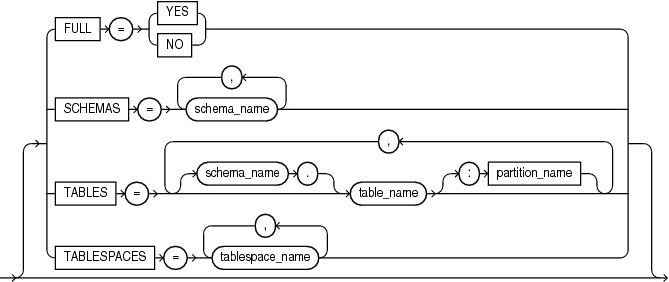

3.2.2 データ・ポンプ・インポートのモード
インポート・モードで、何をインポートするかを決定します。
使用可能なインポート・モードについては、次の項で説明します。
- データ・ポンプ・インポートのモードについて
インポート中のデータ・ポンプ・インポートのモードの動作について学習します。 - 全体インポート・モード
全体インポートは、FULLパラメータを使用して指定します。 - スキーマ・モード
スキーマ・インポートは、SCHEMASパラメータを使用して指定します。 - 表モード
表モード・インポートは、TABLESパラメータを使用して指定します。 - 表領域モード
表領域モードのインポートは、TABLESPACESパラメータを使用して指定します。 - トランスポータブル表領域モード
トランスポータブル表領域インポートは、TRANSPORT_TABLESPACESパラメータを使用して指定します。

3.2.2.2 全体インポート・モード
全体インポート・モードでは、ソース(ダンプ・ファイル・セットまたは別のデータベース)の全内容がターゲット・データベースにロードされます。このモードは、ファイル・ベース・インポートのデフォルトです。ソースが自分のスキーマ以外のスキーマを含む別のデータベースである場合、DATAPUMP_IMP_FULL_DATABASEロールが必要です。

3.2.2.3 スキーマ・モード
スキーマ・インポートでは、指定されたスキーマが所有しているオブジェクトのみがロードされます。ソースは、全体インポート・モード、表モード、表領域モードまたはスキーマ・モードのエクスポート・ダンプ・ファイル・セット、または別のデータベースです。DATAPUMP_IMP_FULL_DATABASEロールを所有している場合は、スキーマ・リストを指定できます。これにより、スキーマ内のオブジェクトに加えてスキーマ自体(システム権限を含む)もデータベース内に作成されます。

3.2.2.4 表モード
表モード・インポートは、TABLESパラメータを使用して指定します。表モードでは、指定した表、パーティションおよびそれらの依存オブジェクトのみがロードされます。ソースは、全体インポート・モード、スキーマ・モード、表領域モードまたは表モードのエクスポート・ダンプ・ファイル・セット、または別のデータベースです。自分のスキーマに存在しない表を指定するには、DATAPUMP_IMP_FULL_DATABASEロールが必要です。

3.2.2.5 表領域モード
表領域モードのインポートは、TABLESPACESパラメータを使用して指定します。表領域モードでは、指定した表領域内のすべてのオブジェクトが、依存オブジェクトとともにロードされます。ソースは、全体インポート・モード、スキーマ・モード、表領域モードまたは表モードのエクスポート・ダンプ・ファイル・セット、または別のデータベースです。権限のないユーザーの場合、現行のスキーマに再マッピングされていないオブジェクトは処理されません。

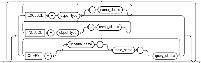

3.3.2 Oracle Data Pumpインポートのメタデータ・フィルタ
インポート操作にオブジェクトを含めるまたは除外するには、Oracle Data Pumpのメタデータ・フィルタを使用します。
メタデータのフィルタ処理は、EXCLUDEおよびINCLUDEパラメータによって実装されます。メタデータ・フィルタは、データ・ポンプ操作に含めるか、データ・ポンプ操作から除外するオブジェクトの集合を特定します。たとえば、パッケージ仕様またはパッケージ本体を含まない全体インポートを要求できます。データ・ポンプ・インポート・ユーティリティで提供されるメタデータのフィルタ処理機能は、オリジナルのインポート・ユーティリティと比較すると大幅に拡張されています。
フィルタを正しく使用して必要な結果を得た場合は、識別されたオブジェクトの依存オブジェクトも、識別されたオブジェクトとともに処理されます。たとえば、パッケージを操作に含めるようにフィルタで指定すると、そのパッケージに対する権限も含まれます。同様に、フィルタで表を除外すると、その表に対する索引、制約、権限およびトリガーも除外されます。
Oracle Database 20c以降、Oracle Data Pumpでは、同じコマンド内でINCLUDEとEXCLUDEの両方のパラメータを設定できます。コマンドに両方のパラメータを含めると、Oracle Data Pumpにより、INCLUDEパラメータが最初に処理され、そのパラメータで識別されるすべてのオブジェクトが含まれます。その後で、除外パラメータが処理されます。具体的には、パラメータEXCLUDE_PATH_EXPR、EXCLUDE_PATH_LISTおよびEXCLUDE_TABLEが最後に処理されます。EXCLUDEパラメータで指定されたオブジェクトは、含めるオブジェクトのリストからコマンドの実行時に削除されます。
1つのオブジェクト型に対して複数のフィルタが指定されている場合は、それらのフィルタに対して暗黙的なAND処理が適用されます。つまり、ジョブに関連するオブジェクトは、オブジェクト型に適用されるすべてのフィルタで処理される必要があります。
1つのジョブ内には、同じフィルタ名を複数回指定できます。
DATABASE_EXPORT_OBJECTS(全体モードの場合)、SCHEMA_EXPORT_OBJECTS(スキーマ・モードの場合)、TABLE_EXPORT_OBJECTS(表および表領域モードの場合)ビューを問い合せて、有効なオブジェクト・タイプ値の一覧を表示できます。OBJECT_PATH列にリストされる値が有効なオブジェクト・タイプです。完全なオブジェクト・パス名は、インポート・モードでなくエクスポート・モードによって決定されます。

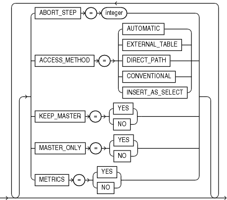

データ・ポンプ・インポートのコマンドライン・モードのABORT_STEPパラメータでは、ジョブの初期化後に、そのジョブを停止します。ジョブを停止することによって、データがインポートされる前に、マスター表への問合せが可能となります。 - ACCESS_METHOD

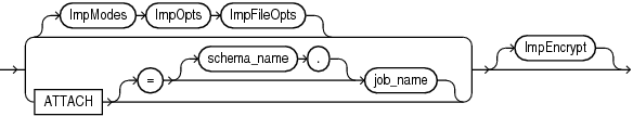

データ・ポンプ・インポートのコマンドライン・モードのACCESS_METHODパラメータでは、インポートで特定の方法を使用してデータをロードするように指定します - ATTACH
Oracle Data Pumpインポートのコマンドライン・モードのATTACHパラメータでは、クライアント・セッションを既存のインポート・ジョブに接続し、自動的に対話方式コマンド・モードにします。 - CLUSTER

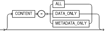

データ・ポンプ・インポートのコマンドライン・モードのCONTENTパラメータを使用すると、インポート操作中にロード対象をフィルタ処理できます。 - CREDENTIAL

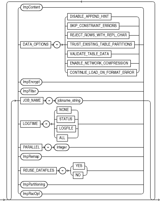

データ・ポンプ・インポートのコマンドライン・モードのDATA_OPTIONSパラメータでは、インポート操作中に特定のタイプのデータをどのように処理するかを指定します。 - DIRECTORY

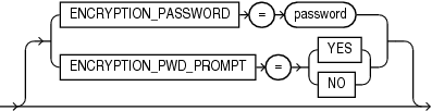

Oracle Data Pump Importのコマンドライン・モードのENCRYPTION_PASSWORDパラメータでは、ダンプ・ファイル・セット内の暗号化列のデータにアクセスするためのパスワードを指定します。 - ENCRYPTION_PWD_PROMPT
データ・ポンプ・インポートのコマンドライン・モードのENCRYPTION_PWD_PROMPTパラメータでは、データ・ポンプによって暗号化パスワードの入力を要求するかどうかを指定します。 - ESTIMATE

データ・ポンプ・インポートのコマンドライン・モードのFULLパラメータでは、全データベース・インポートを実行することを指定します。 - HELP
データ・ポンプ・インポートのコマンドライン・モードのHELPパラメータでは、インポート・ユーティリティのオンライン・ヘルプを表示します。 - INCLUDE

データ・ポンプ・インポートのコマンドライン・モードのJOB_NAMEパラメータを使用して、後続処理でインポート・ジョブを指定します。 - KEEP_MASTER
データ・ポンプ・インポートのコマンドライン・モードのKEEP_MASTERパラメータでは、正常に完了したデータ・ポンプ・ジョブの最後に、マスター表を削除するか、または保持するかを指定します。 - LOGFILE

データ・ポンプ・インポートのコマンドライン・モードのLOGTIMEパラメータでは、インポート中にメッセージをタイムスタンプとともに表示することを指定します。 - MASTER_ONLY
データ・ポンプ・インポートのコマンドライン・モードのMASTER_ONLYパラメータでは、マスター表の内容を確認できるように、マスター表のみをインポートしてジョブを停止するかどうかを指定します。 - METRICS
データ・ポンプ・インポートのコマンドライン・モードのMETRICSパラメータでは、ジョブに関する詳細情報をデータ・ポンプ・ログ・ファイルに記録するかどうかを指定します。 - NETWORK_LINK

Oracle Data Pumpインポートのコマンドライン・モードのPARALLELパラメータでは、パラレルにロードできるワーカー・プロセスの最大数を設定します。 - PARFILE

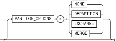

データ・ポンプ・インポートのコマンドライン・モードのPARFILEパラメータでは、インポート・パラメータ・ファイルの名前を指定します。 - PARTITION_OPTIONS
データ・ポンプ・インポートのコマンドライン・モードのPARTITION_OPTIONSパラメータでは、インポート操作中に表パーティションを作成する方法を指定します。 - QUERY

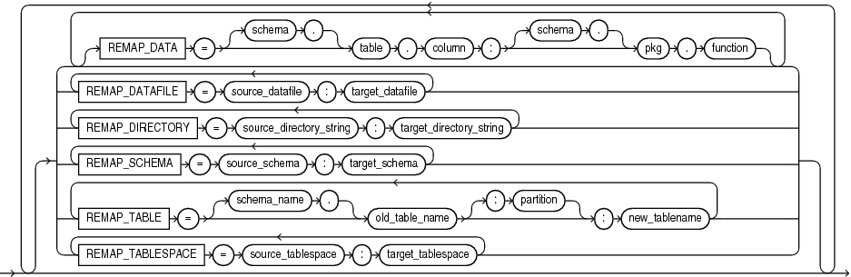

データ・ポンプ・インポートのコマンドライン・モードのREMAP_DATAパラメータを使用すると、新規データベースへの挿入時に、データを再マップできます。 - REMAP_DATAFILE
- REMAP_DIRECTORY
データ・ポンプ・インポートのコマンドライン・モードのREMAP_DIRECTORYパラメータ - REMAP_SCHEMA
データ・ポンプ・インポートのコマンドライン・モードのREMAP_SCHEMAパラメータでは、すべてのオブジェクトをソース・スキーマからターゲット・スキーマにロードします。 - REMAP_TABLE
データ・ポンプ・インポートのコマンドライン・モードのREMAP_TABLEパラメータを使用すると、インポート操作中に表の名前を変更できます。 - REMAP_TABLESPACE

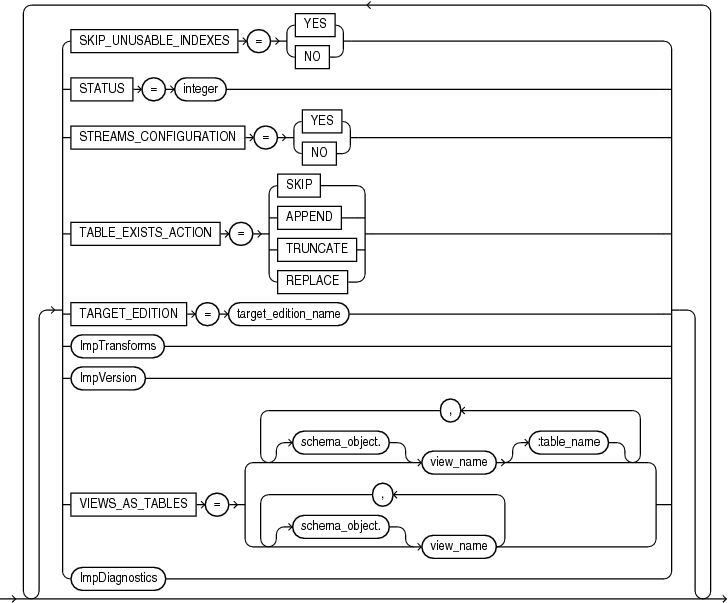

データ・ポンプ・インポートのコマンドライン・モードのSCHEMASパラメータでは、スキーマ・モード・インポートを実行することを指定します。 - SERVICE_NAME
データ・ポンプ・インポートのコマンドライン・モードのSERVICE_NAMEパラメータでは、CLUSTERパラメータとともに使用するサービス名を指定します。 - SKIP_UNUSABLE_INDEXES
データ・ポンプ・インポートのコマンドライン・モードのSKIP_UNUSABLE_INDEXESパラメータでは、インポートで、(システムまたはユーザーのいずれかによって)索引使用禁止状態に設定されている索引を持つ表のロードをスキップするかどうかを指定します。 - SOURCE_EDITION
データ・ポンプ・インポートのコマンドライン・モードのSOURCE_EDITIONパラメータでは、オブジェクトのフェッチ元となるリモート・ノード上のデータベース・エディションを指定します。 - SQLFILE
データ・ポンプ・インポートのコマンドライン・モードのSQLFILEパラメータでは、選択した他のインポート・パラメータに基づいて、インポートによって実行準備が整えられたすべてのSQL DDLが書き込まれるファイルを指定します。 - STATUS
データ・ポンプ・インポートのコマンドライン・モードのSTATUSパラメータでは、ジョブの状態を表示する頻度を指定します。 - STREAMS_CONFIGURATION
データ・ポンプ・インポートのコマンドライン・モードのSTREAMS_CONFIGURATIONパラメータでは、エクスポート・ダンプ・ファイル内に存在する可能性のあるすべてのGoldenGateレプリケーション・メタデータをインポートするかどうかを指定します。 - TABLE_EXISTS_ACTION
データ・ポンプ・インポートのコマンドライン・モードのTABLE_EXISTS_ACTIONパラメータでは、インポートで作成しようとしている表がすでに存在する場合の動作を指定します。 - REUSE_DATAFILES
データ・ポンプ・インポートのコマンドライン・モードのREUSE_DATAFILESパラメータでは、インポート・ジョブで、表領域の作成に既存のデータ・ファイルを再利用するかどうかを指定します。 - TABLES
データ・ポンプ・インポートのコマンドライン・モードのTABLESパラメータでは、表モード・インポートを実行することを指定します。 - TABLESPACES
データ・ポンプ・インポートのコマンドライン・モードのTABLESPACESパラメータでは、表領域モード・インポートを実行することを指定します。 - TARGET_EDITION
データ・ポンプ・インポートのコマンドライン・モードのTARGET_EDITIONパラメータは、オブジェクトをインポートするデータベース・エディションを指定します。 - TRANSFORM

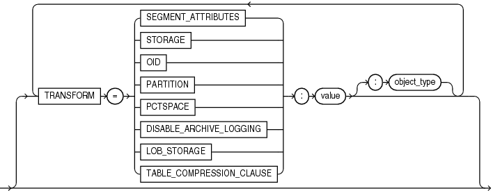

Oracle Data Pump Importのコマンドライン・モードのTRANSFORMパラメータを使用すると、インポート中のオブジェクトに対するオブジェクト作成DDLを変更できます。 - TRANSPORT_DATAFILES
データ・ポンプ・インポートのコマンドライン・モードのTRANSPORT_DATAFILESパラメータでは、トランスポータブル表領域モード・インポートか、エクスポート中にTRANSPORTABLE=ALWAYSが設定された場合には表モード・インポートまたは全体モード・インポートによって、ターゲット・データベースにインポートするデータ・ファイルのリストを指定します。 - TRANSPORT_FULL_CHECK
データ・ポンプ・インポートのコマンドライン・モードのTRANSPORT_FULL_CHECKパラメータでは、指定したトランスポータブル表領域セットが他の表領域内のオブジェクトによって参照されていることを確認するかどうかを指定します。 - TRANSPORT_TABLESPACES
データ・ポンプ・インポートのコマンドライン・モードのTRANSPORT_TABLESPACESパラメータでは、データベース・リンク(NETWORK_LINKパラメータで指定)経由でトランスポータブル表領域モードのインポートを実行することを指定します。 - TRANSPORTABLE
Oracle Data Pumpインポートのコマンドライン・モードのTRANSPORTABLEパラメータ(オプション)では、トランスポータブル表のインポートにKEEP_READ_ONLYまたはNO_BITMAP_REBUILDのどちらを使用するかを指定します。 - VERIFY_CHECKSUM
Oracle Data Pumpインポートのコマンドライン・ユーティリティのVERIFY_CHECKSUMパラメータでは、ダンプ・ファイルのチェックサムを検証するかどうかを指定します。 - VERIFY_ONLY
Oracle Data Pump Importコマンドライン・ユーティリティのVERIFY_ONLYパラメータを使用すると、ダンプ・ファイルのチェックサムを検証できます。 - VERSION

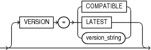

データ・ポンプ・インポートのコマンドライン・モードのVERSIONパラメータでは、インポートするデータベース・オブジェクトのバージョンを指定します。指定したリリースと互換性のあるデータベース・オブジェクトおよび属性のみがインポートされます。 - VIEWS_AS_TABLES (ネットワーク・インポート)
データ・ポンプ・インポートのコマンドライン・モードのVIEWS_AS_TABLES(ネットワーク・インポート)パラメータでは、1つ以上のビューを表としてインポートすることを指定します。 - VIEWS_AS_TABLES (非ネットワーク・インポート)

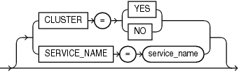

3.4.5 CLUSTER
データ・ポンプ・インポートのコマンドライン・モードのCLUSTERパラメータでは、データ・ポンプでOracle Real Application Clusters (Oracle RAC)リソースを使用できるかどうかと、ワーカーを他のOracle RACインスタンス上で開始できるかどうかを指定します。
デフォルト: YES
用途
構文および説明
CLUSTER=[YES | NO]
データ・ポンプ・インポートで、ジョブが開始されたインスタンスのみを使用し、Oracle Database 11g リリース2(11.2)より前の動作と同じにするには、CLUSTER=NOを指定します。
特定の既存サービスを指定し、そのサービスに定義されたインスタンスでのみ実行されるようにワーカー・プロセスを制限するには、SERVICE_NAMEパラメータとCLUSTER=YESパラメータとともに使用します。
CLUSTERパラメータを使用すると、インポート・ジョブをOracle RACインスタンス間で分散するための追加のオーバーヘッドが発生するため、パフォーマンスに影響する場合があります。ジョブが小さいときは、CLUSTER=NOを指定して、ジョブが開始されたインスタンス上のみでジョブを実行した方がよい場合もあります。CLUSTERパラメータを使用してジョブのパフォーマンスが最もよくなるのは、ジョブのデータ量が多い場合です。
例
> impdp hr DIRECTORY=dpump_dir1 SCHEMAS=hr CLUSTER=NO PARALLEL=3 NETWORK_LINK=dbs1
この例では、hrスキーマのスキーマ・モード・インポートを実行します。CLUSTER=NOが使用されているため、ジョブでは起動時のインスタンスのみが使用されます。最大3つまでのパラレル処理を使用できます。dbs1のNETWORK_LINK値は、データのインポート元であるソース・データベース名に置き換えます。(これはネットワーク・インポートであるため、ダンプ・ファイルは生成されません。)
この例では、NETWORK_LINKパラメータは例の一部としてのみ使用されます。CLUSTERパラメータの使用時は必須ではありません。
3.4.6 CONTENT
デフォルト: ALL
用途
インポート操作でロードする内容をフィルタ処理できます。
構文および説明
CONTENT=[ALL | DATA_ONLY | METADATA_ONLY]
ALL:を指定すると、ソースに含まれているすべてのデータおよびメタデータがロードされます。これはデフォルトです。 -
DATA_ONLY: 表の行データのみが既存の表にロードされます。データベース・オブジェクトは作成されません。 -
METADATA_ONLY: データベース・オブジェクト定義のみがロードされます。表の行データはロードされません。CONTENT=METADATA_ONLYを指定した場合、ダンプ・ファイルからインポートされる任意の索引または表の統計は、インポート操作の完了後にロックされることに注意してください。
制限事項
CONTENT=METADATA_ONLYパラメータおよび値は、TRANSPORT_TABLESPACES(トランスポータブル表領域モード)パラメータまたはQUERYパラメータと組み合せて使用することはできません。 -
CONTENT=ALLおよびCONTENT=DATA_ONLYパラメータおよび値は、SQLFILEパラメータと組み合せて使用することはできません。
例
次に、CONTENTパラメータの使用例を示します。この例では、ExportのFULLパラメータで示した例を実行して、expfull.dmpダンプ・ファイルを作成できます。
> impdp hr DIRECTORY=dpump_dir1 DUMPFILE=expfull.dmp CONTENT=METADATA_ONLY
このコマンドにより、expfull.dmpダンプ・ファイルのメタデータのみをロードする全体インポートが実行されます。全体インポートが実行されるのは、インポート・モードを指定しないファイル・ベースのインポートでは、全体インポートがデフォルトであるためです。
デフォルト
デフォルト値は設定されていません。ユーザーが値を指定します。
用途
ダンプ・ファイル・セット内の暗号化列のデータにアクセスするためのパスワードを指定します。パラメータを使用すると、暗号化されたダンプ・ファイル・セットへの不正なアクセスを防ぐことができます。
このパラメータは、暗号化された表領域に関連するキーを転送する場合、および全体トランスポータブル・エクスポートまたはインポート操作中に暗号化された列を含む表を転送する場合にも必要です。
入力したパスワードは画面に表示されます。パスワードを入力時に画面に表示しない場合、ENCRYPTION_PWD_PROMPTパラメータを使用します。
構文および説明
ENCRYPTION_PASSWORD = password
エクスポート操作で暗号化パスワードが指定されている場合、このパラメータはインポート操作に必要です。このパスワードは、エクスポート操作で指定されたものと同じものを指定する必要があります。
制限事項
このパラメータは、Oracle Database 11g以上のEnterprise Editionでのみ有効です。
データ・ポンプの暗号化機能を使用するには、Oracle Advanced Securityオプションが有効である必要があります。Oracle Advanced Securityオプションのライセンス要件の詳細は、Oracle Databaseライセンス情報を参照してください。
ダンプ・ファイル・セットが暗号化の透過モードを使用して作成されている場合、
ENCRYPTION_PASSWORDパラメータは無効です。 -
ENCRYPTION_PASSWORDパラメータは、暗号化された表領域または暗号化された列を含む表がソース・データベースに存在するネットワーク・ベースの全体トランスポータブル・インポートでは必須です。 - ソース表とターゲット表の列の暗号化属性が異なる場合、インポートによってソース表の行をターゲット表にロードできません。この問題が発生した場合は、列暗号化プロパティの違いを示すエラーが発生します。
例
次の例では、暗号化パスワード123456を指定する必要があります。これは、ダンプ・ファイルdpcd2be1.dmpの作成時に、そのパスワードが指定されたためです。
> impdp hr TABLES=employee_s_encrypt DIRECTORY=dpump_dir
DUMPFILE=dpcd2be1.dmp ENCRYPTION_PASSWORD=123456
インポート操作中、エクスポート操作時に暗号化されたemployee_s_encrypt表のすべての列は、復号化されてからインポートされます。
3.4.13 ENCRYPTION_PWD_PROMPT
デフォルト: NO
用途
構文および説明
ENCRYPTION_PWD_PROMPT=[YES | NO]
コマンドラインでENCRYPTION_PWD_PROMPT=YESと指定すると、ENCRYPTION_PASSWORDパラメータを使用してコマンドラインでパスワードを入力するかわりに、データ・ポンプによって暗号化パスワードの入力を要求されます。この方法のメリットは、プロンプトで入力すると、暗号化パスワードが画面に表示されないことです。これに対し、ENCRYPTION_PASSWORDパラメータを使用してコマンドラインで入力すると、それがプレーン・テキストで表示されます。
プロンプトで入力する暗号化パスワードは、ENCRYPTION_PASSWORDパラメータで説明されているものと同じ基準に従います。
エクスポート操作で暗号化パスワードを指定した場合、インポート操作でもそれを指定する必要があります。
制限事項
ENCRYPTION_PWD_PROMPTパラメータとENCRYPTION_PASSWORDパラメータの同時使用は禁止されています。
例
次の例では、データ・ポンプによって最初にユーザー・パスワードが要求され、次に暗号化パスワードが要求されます。
> impdp hr DIRECTORY=dpump_dir1 DUMPFILE=hr.dmp ENCRYPTION_PWD_PROMPT=YES

3.4.31 PARTITION_OPTIONS
デフォルト
パーティション名がTABLESパラメータで指定され、TRANPORTABLE=ALWAYSが(インポート操作時またはエクスポート中に)設定されている場合、デフォルトはdepartitionです。それ以外の場合、デフォルトはnoneとなります。
用途
構文および説明
PARTITION_OPTIONS=[NONE | DEPARTITION | MERGE]
NONEの値を指定すると、エクスポート操作が実行されたときにシステム上に存在していたものと同じように表が作成されます。エクスポートがトランスポータブル・メソッドで実行されていて、パーティションまたはサブパーティションのフィルタが指定されていた場合は、NONEオプションやMERGEオプションは使用できません。そのような場合は、DEPARTITIONオプションを使用する必要があります。
DEPARTITIONの値を指定すると、パーティションまたはサブパーティションは、それぞれが新しい個別の表に昇格します。新規表のデフォルト名は、表とパーティションの名前、または表とサブパーティションの名前を適切に組み合せたものとなります。
MERGEの値を設定すると、すべてのパーティションとサブパーティションが1つの表に統合されます。
パーティション表のインポート中の並列処理では次のような影響があります。
パーティション表が既存のパーティション表にインポートされた場合、データ・ポンプは
PARALLELパラメータで指定される値にかかわらず、一度に1つのパーティションまたはサブパーティションのみを処理します。 -
インポート先の表がまだ存在しておらず、データ・ポンプでそれを作成する必要がある場合、インポートは、インポートが開始されたときに
PARALLELパラメータで指定された並列度までパラレルに実行されます。
制限事項
ソース表のパーティションに基づいた表を作成して移入する場合は、非パーティション化を使用します。
名前の競合を回避するために、
PARTITION_OPTIONSの値がDEPARTITIONに設定されているときには、依存オブジェクト(制約や索引など)が該当する表と同時には作成されなくなります。このエラーメッセージ「ORA-39427: パーティション表の依存オブジェクトはインポートされません。」は、この制限による影響を受ける表がある場合に、ログ・ファイルに含まれます。このメッセージを抑止する場合は、EXCLUDEパラメータを使用して、インポートから依存オブジェクトを除外してください。 -
PARTITION_OPTIONSの値をMERGEに設定していると、これらの表にドメイン索引は作成されません。このイベントが発生すると、エラー「
ORA-39426: パーティション表のドメイン索引はインポートされません。」がログ・ファイルに報告されます。このメッセージを抑止する場合は、EXCLUDEパラメータを使用して索引を除外してください(EXCLUDE=DOMAIN_INDEX)。 -
ダンプ・ファイルを作成したエクスポート操作がトランスポータブル・メソッドによって実行されていたときに、パーティションまたはサブパーティションを指定していた場合は、インポート操作で
DEPARTITIONオプションを使用する必要があります。 -
ダンプ・ファイルを作成したエクスポート操作がトランスポータブル・メソッドにより実行されている場合、インポート操作で
PARTITION_OPTIONS=MERGEは使用できません。 -
非パーティション化されるオブジェクトに対する権限付与がある場合は、エラー・メッセージが生成され、オブジェクトはロードされません。
例
次の例は、sh.sales表がsales.dmpという名前のダンプ・ファイルにエクスポートされていることを前提としています。ここでは、mergeオプションを使用して、sh.sales内のすべてのパーティションをscottスキーマ内の非パーティション表にマージします。
> impdp system TABLES=sh.sales PARTITION_OPTIONS=MERGE
DIRECTORY=dpump_dir1 DUMPFILE=sales.dmp REMAP_SCHEMA=sh:scott

再マップ・ファンクションでは、自律型トランザクション以外のコミットまたはロール・バックを実行できません。
REMAP_DATAパラメータの値としてのシノニムの使用はサポートされていません。たとえば、hrスキーマ内のregions表にregnのシノニムがある場合は、regnをREMPA_DATA仕様の一部として指定した場合にエラーが返されます。 -
リモート表のLOB列データの再マップはサポートされていません。
REMAP_DATAでは、ユーザー定義の型、ユーザー定義の型の属性、LONG、REF、VARRAY、ネストされた表、BFILEおよびXMLtypeの型の列はサポートされません。
例
次の例では、plusxという名前のファンクションを格納するremapという名前のパッケージが作成されており、このファンクションはemployees表内のfirst_nameの値を変更すると想定しています。
> impdp hr DIRECTORY=dpump_dir1 DUMPFILE=expschema.dmp
TABLES=hr.employees REMAP_DATA=hr.employees.first_name:hr.remap.plusx3.4.34 REMAP_DATAFILE
デフォルト: デフォルト値は設定されていません。
用途
ソース・データ・ファイルが参照されるすべてのSQL文(CREATE TABLESPACE、CREATE LIBRARYおよびCREATE DIRECTORY)で、ソース・データ・ファイルの名前をターゲット・データ・ファイル名に変更します。
構文および説明
REMAP_DATAFILE=source_datafile:target_datafile
データ・ファイルの再マップは、ファイル名のネーミング規則が異なるプラットフォーム間でデータベースを移動する場合に有効です。source_datafileとtarget_datafileの名前は、SQL文で指定するとおりのものである必要があります。コロンが有効なファイル指定文字として使用されるプラットフォームでの曖昧さを排除するために、データ・ファイル名は引用符で囲むことをお薦めします。
オペレーティング・システムによっては、このパラメータの値を指定するときに引用符を使用する場合、エスケープ文字も必要になる可能性があります。このパラメータはパラメータ・ファイルで指定することをお薦めします。パラメータ・ファイルを使用すると、コマンドラインでは必要なエスケープ文字の数を減らすことができます。
このパラメータを指定するには、DATAPUMP_IMP_FULL_DATABASEロールが必要です。
例
次の内容のパラメータ・ファイルpayroll.parを作成したとします。
FULL=YES
DUMPFILE=db_full.dmp
REMAP_DATAFILE="'DB1$:[HRDATA.PAYROLL]tbs6.dbf':'/db1/hrdata/payroll/tbs6.dbf'"
次のコマンドを発行します。
> impdp hr PARFILE=payroll.par
この例では、インポート時に、すべてのSQL DDL文に対するVMSファイル指定(DR1$:[HRDATA.PAYROLL]tbs6.dbf)をUNIXファイル指定(/db1/hrdata/payroll/tbs6.dbf)に再マップします。ダンプ・ファイルdb_full.dmpは、ディレクトリ・オブジェクトdpump_dir1によって位置が示されます。
3.4.35 REMAP_DIRECTORY
REMAP_DIRECTORYパラメータを使用すると、データベースをプラットフォーム間で移動するときにディレクトリを再マップできます。
用途
REMAP_DIRECTORYパラメータは、ソース・ディレクトリがファイルまたはディレクトリ指定全体の左端部分にあるすべてのSQL文(CREATE TABLESPACE、CREATE LIBRARYおよびCREATE DIRECTORY)において、ソース・ディレクトリ文字列をターゲット・ディレクトリ文字列に変更します。
構文および説明
REMAP_DIRECTORY=source_directory_string:target_directory_stringディレクトリの再マップは、ファイルのネーミング規則が異なるプラットフォーム間でデータベースを移動する場合に便利です。元のデータ・ファイル名を維持してディレクトリ・ファイル指定のみを変更する必要がある場合は、これにより、ディレクトリ内の複数のデータ・ファイルを簡単に再マップできます。
source_directory_stringおよびtarget_directory_stringは、SQL文に出現する内容に正確に一致する必要があります。また、個々のソースおよびターゲット・プラットフォームごとに、ディレクトリ・ファイル終了記号でディレクトリを適切に終了することをお薦めします。コロンが有効なディレクトリ・ファイル指定文字として使用されるプラットフォームでの曖昧さを排除するために、ディレクトリ名は引用符で囲むことをお薦めします。
制限事項
REMAP_DIRECTORYおよびREMAP_DATAFILEは、相互に排他的なパラメータです。
例
たとえば、次のデータ・ファイルを再マップするとします。
DB1$:[HRDATA.PAYROLL]tbs5.dbf
DB1$:[HRDATA.PAYROLL]tbs6.dbfまた、次の内容のパラメータ・ファイルpayroll.parがあるとします。
FULL=YES
REMAP_DIRECTORY="'DB1$:[HRDATA.PAYROLL]':'/db1/hrdata/payroll/'"
この場合、次のコマンドを発行できます。
この例では、インポート中に、すべてのSQL DDL文について、VMSファイル指定(DB1$:[HRDATA.PAYROLL]tbs5.dbfおよびDB1$:[HRDATA.PAYROLL]tbs6.dbf)がUNIXファイル指定(/db1/hrdata/payroll/tbs5.dbfおよび/db1/hrdata/payroll/tbs6.dbf)に再マップされます。ダンプ・ファイルdb_full.dmpは、ディレクトリ・オブジェクトdpump_dir1によって位置が示されます。
3.4.36 REMAP_SCHEMA
用途
ソース・スキーマにあるすべてのオブジェクトをターゲット・スキーマにロードします。
構文および説明
REMAP_SCHEMA=source_schema:target_schema
複数のREMAP_SCHEMA行を指定できますが、ソース・スキーマは行ごとに異なっている必要があります。ただし、異なるソース・スキーマを同じターゲット・スキーマにマップすることはできます。マッピングが不完全である可能性があります。このトピックの「制限事項」の項を参照してください。
再マッピングするスキーマがインポート前に存在しない場合、インポート操作によってそのスキーマを作成できます。ただし、SYSTEMユーザーにREMAP_SCHEMAがある場合を除きます。REMAP_SCHEMAのターゲット・スキーマは、インポート前に存在している必要があります。スキーマを作成するには、ダンプ・ファイル・セットにソース・スキーマに必要なCREATE USERメタデータが含まれている必要があり、十分な権限でインポートを実行する必要があります。たとえば、次のExportコマンドの場合、ユーザーSYSTEMには必要な権限があるため、スキーマの作成に必要なメタデータを含むダンプ・ファイル・セットが作成されます。
> expdp system SCHEMAS=hr
Password: password
> expdp system FULL=YES
Password: password
スキーマの作成に必要なメタデータがダンプ・ファイル・セットに含まれていない場合や、ユーザーに必要な権限がない場合は、インポート操作を実行する前にターゲット・スキーマを作成しておく必要があります。権限が付与されていないダンプ・ファイルには、インポートでスキーマを自動作成するために必要な情報が含まれていないため、インポート前にターゲット・スキーマ作成しておく必要があります。
Oracle Database 11gより前のOracle Databaseリリースでは、インポート操作でスキーマが作成された場合、インポートの完了後に、有効なパスワードをそのスキーマに割り当てて接続する必要があります。この場合、次のSQL文を使用してパスワードを割り当てることができます。権限が必要であることに注意してください。
SQL> ALTER USER schema_name IDENTIFIED BY new_password
Oracle Database 11gリリース1 (11.1.0.1)より後のOracle Databaseリリースでは、スキーマ・パスワードをリセットする必要がなくなりました。元のパスワードは引き続き有効です。
制限事項
権限のないユーザーは、自分のスキーマが再マップのターゲット・スキーマの場合にのみ、スキーマの再マップを実行できます。(特権ユーザーがスキーマの再マップを実行する場合は、制限がありません。)たとえば、
SCOTTは、自分のBLAKEのオブジェクトをSCOTTに再マップできますが、SCOTTは、SCOTTのオブジェクトをBLAKEに再マップすることはできません。 -
インポートで検出できない一部のスキーマ参照があるため、マッピングは不完全となる可能性があります。たとえば、インポートでは、型定義、ビュー、プロシージャおよびパッケージの本体に埋め込まれたスキーマ参照は検出されません。
トリガーの場合、
REMAP_SCHEMAはトリガー所有者にのみ影響を及ぼします。 -
再マップするスキーマ内の表にユーザー定義のオブジェクト型が含まれており、その表が、エクスポートされる時刻とインポートしようとする時刻の間に変更される場合、その表のインポートは失敗します。ただし、インポート操作自体は続行されます。
デフォルトでは、ソース・データベースのスキーマ・オブジェクトにオブジェクト識別子(OID)がある場合、それらと同じOIDを持つターゲット・データベースにインポートされます。オブジェクトがエクスポート元と同じデータベースであって異なるスキーマにインポートされた場合、新しい(インポートされた)オブジェクトのOIDは、既存のオブジェクトと同じものになり、インポートは失敗します。インポートを成功させるには、インポート時に
TRANSFORM=OID:Nパラメータも指定する必要があります。変換OID:Nにより新しいオブジェクトに対して新しいOIDが作成され、インポートが成功します。
例
ユーザーSYSTEMとして、次のエクスポートおよびインポート・コマンドを実行して、hrスキーマをscottスキーマに再マップするとします。
> expdp system SCHEMAS=hr DIRECTORY=dpump_dir1 DUMPFILE=hr.dmp
> impdp system DIRECTORY=dpump_dir1 DUMPFILE=hr.dmp REMAP_SCHEMA=hr:scott
この例では、インポート前にユーザーscottが存在する場合、インポートのREMAP_SCHEMAコマンドによって、hrスキーマにあるオブジェクトが既存のscottスキーマに追加されます。インポート後、scottスキーマに既存のパスワードで(パスワードの再設定なしで)接続できます。
インポート操作の実行前にユーザーscottが存在しない場合は、インポートによって、このユーザーがパスワードなしで自動作成されます。この処理が可能なのは、ダンプ・ファイルhr.dmpが、スキーマの作成に必要なメタデータを含むダンプ・ファイルを作成する権限を所有するSYSTEMによって作成されたためです。ただし、インポート完了後に、ターゲット・データベース上のscottのパスワードを再設定しないかぎり、インポートの完了時にscottには接続できません。
3.4.37 REMAP_TABLE
用途
インポート操作中に、表の名前を変更できます。
構文および説明
次のいずれかの構文を使用できます(「使用上の注意」を参照)。
REMAP_TABLE=[schema.]old_tablename[.partition]:new_tablename
または
REMAP_TABLE=[schema.]old_tablename[:partition]:new_tablename
表が非パーティション化されている場合は、REMAP_TABLEパラメータを使用して表全体の名前を変更したり、表パーティションの名前を変更できます(PARTITION_OPTIONSを参照)。
REMAP_TABLEを使用して、エクスポートされた表パーティションの自動ネーミングを上書きすることもできます。
使用上の注意
最初の構文では、REMAP_TABLE=A.B:Cを指定すると、インポートによってAはスキーマ名、Bは古い表名、Cは新しい表名とみなされます。最初の構文を使用して、非パーティション表にするパーティションの名前を変更するには、スキーマ名を指定する必要があります。
2番目の構文を使用して、非パーティション表にするパーティションの名前を変更するには、その表を古い表名で修飾します。スキーマ名は必要ありません。
制限事項
REMAP_TABLEパラメータでは、ユーザーが作成した表のみが処理されます。データ・ポンプには、内部的に作成された依存表に関する十分な情報がありません。そのため、内部的に作成された表をREMAP_TABLEパラメータで再マップできません。 -
インポートによって作成されたオブジェクトのみ、再マップされます。既存の表は再マップされないことに注意してください。
再マッピングする表に、同じスキーマ内の名前付きの制約が含まれ、表の作成時に制約を作成する必要がある場合、
REMAP_TABLEパラメータは機能しません
例
次の例では、REMAP_TABLEパラメータを使用して、employees表をempsという新しい名前に変更します。
TABLES=hr.employees REMAP_TABLE=hr.employees:emps 3.4.38 REMAP_TABLESPACE

3.4.40 SERVICE_NAME
用途
CLUSTERパラメータとともに使用するサービス名を指定するために使用します。
構文および説明
SERVICE_NAME=name
SERVICE_NAMEパラメータをCLUSTER=YESパラメータとともに使用して、リソース・グループに属しているOracle Real Application Clusters(Oracle RAC)インスタンス群(通常は全Oracle RACインスタンスのサブセット)を定義するリソース・グループに関連付けられている、既存のサービスを指定できます。
サービス名は、リソース・グループおよびそのリソース・グループに対して定義されたインスタンスを決定する目的でのみ使用されます。ジョブが開始されたインスタンスは、そのインスタンスがリソース・グループに含まれているかどうかとは関係なく、常に使用されます。
SERVICE_NAMEパラメータは、CLUSTER=NOと同時に指定されると、無視されます。
インスタンスA、B、CおよびDを含むOracle RAC構成があります。インスタンスA、BおよびCのみで構成されるリソース・グループを持つmy_serviceというサービスが存在するとします。そのような場合は、次の内容が成立します。
データ・ポンプ・ジョブをインスタンスAで開始し、
CLUSTER=YESを指定し(またはデフォルトのYESをそのまま使用し)、SERVICE_NAMEパラメータを指定しない場合、データ・ポンプは指定の並列度に応じてすべてのインスタンス(A、B、CおよびD)にワーカーを作成します。 -
CLUSTER=YESおよびSERVICE_NAME=my_serviceを指定した場合、ワーカーは、インスタンスA、BおよびCのみで開始可能です。 -
データ・ポンプ・ジョブをインスタンスDで開始し、
CLUSTER=YESおよびSERVICE_NAME=my_serviceを指定した場合、ワーカーは、インスタンスA、B、CおよびDのみで開始可能です。インスタンスDはmy_serviceに存在しませんが、インスタンスDはジョブが開始されたインスタンスであるため含まれています。 -
CLUSTER=NOを指定した場合、SERVICE_NAMEパラメータを指定しても無視され、すべてのプロセスがインスタンスAで開始されます。
例
> impdp system DIRECTORY=dpump_dir1 SCHEMAS=hr
SERVICE_NAME=sales NETWORK_LINK=dbs1
この例では、hrスキーマのスキーマ・モード・ネットワーク・インポートを開始します。コマンドラインではCLUSTER=YESは指定されていませんが、それはデフォルトの動作なので、ジョブではサービス名salesに関連付けられたリソース・グループのすべてのインスタンスが使用されます。dbs1のNETWORK_LINK値は、データのインポート元であるソース・データベースの名前に置き換えます。(ネットワーク・インポートではダンプ・ファイルは生成されないことに注意してください。)
NETWORK_LINKパラメータは、単にこの例の一部として使用されています。SERVICE_NAMEパラメータの使用時は必須ではありません。

3.4.41 SKIP_UNUSABLE_INDEXES
デフォルト: Oracle Databaseの構成パラメータSKIP_UNUSABLE_INDEXESの値
用途
インポートで、(システムまたはユーザーのいずれかによって)索引使用禁止に設定されている索引を持つ表をロードするかどうかを指定します。
構文および説明
SKIP_UNUSABLE_INDEXES=[YES | NO]
SKIP_UNUSABLE_INDEXESがYESに設定されているときに、索引が使用禁止の状態になっている表またはパーティションが検出された場合、その表やパーティションは、使用禁止の索引が存在しない場合と同様にロードされます。
SKIP_UNUSABLE_INDEXESがNOに設定されているときに、索引が使用禁止の表またはパーティションが検出された場合、その表やパーティションはロードされません。索引が使用禁止に設定されていない他の表に対しては、行の挿入時に更新が行われます。
SKIP_UNUSABLE_INDEXESパラメータが指定されていない場合は、Oracle Databaseの構成パラメータSKIP_UNUSABLE_INDEXESの設定値が参照され、使用禁止の索引の処理が決定されます。このパラメータのデフォルト値はyです。
制約の施行に使用される索引に使用禁止のマークが付けられている場合、その表にデータはインポートされません。
注意:
SKIP_UNUSABLE_INDEXESは、既存の表にデータをインポートする場合にのみ有効です。インポートの一部として表が作成される場合、実質的な効果はありません。この場合、表および索引は新規に作成され、使用禁止のマークは付けられません。
例
次に、SKIP_UNUSABLE_INDEXESパラメータの使用例を示します。この例では、ExportのFULLパラメータで示した例を実行して、expfull.dmpダンプ・ファイルを作成できます。
> impdp hr DIRECTORY=dpump_dir1 DUMPFILE=expfull.dmp LOGFILE=skip.log
SKIP_UNUSABLE_INDEXES=YES関連トピック

3.4.44 STATUS
デフォルト: 0
用途
構文および説明
STATUS[=integer]
integerに値を入力すると、ロギング・モードでジョブの状態を表示する頻度を秒単位で指定できます。値を入力しなかった場合またはデフォルト値の0を使用した場合、各オブジェクト型、表またはパーティションの完了に関する情報のみ表示されます。
この状態情報は、標準出力デバイスのみに書き込まれ、ログ・ファイルには(使用可能な場合でも)書き込まれません。
例
次に、STATUSパラメータの使用例を示します。この例では、エクスポートのFULLパラメータで示した例を実行して、expfull.dmpダンプ・ファイルを作成できます。
> impdp hr NOLOGFILE=YES STATUS=120 DIRECTORY=dpump_dir1 DUMPFILE=expfull.dmp
この例では、状態が2分(120秒)ごとに表示されます。
関連トピック
3.4.45 STREAMS_CONFIGURATION
デフォルト: YES
用途
構文および説明
STREAMS_CONFIGURATION=[YES | NO]
例
次に、STREAMS_CONFIGURATIONパラメータの使用例を示します。この例では、ExportのFULLパラメータで示した例を実行して、expfull.dmpダンプ・ファイルを作成できます。
> impdp hr DIRECTORY=dpump_dir1 DUMPFILE=expfull.dmp STREAMS_CONFIGURATION=NO3.4.46 TABLE_EXISTS_ACTION
デフォルト: SKIP (CONTENT=DATA_ONLYが指定されている場合、デフォルトはSKIPではなく、APPENDです。)
用途
構文および説明
TABLE_EXISTS_ACTION=[SKIP | APPEND | TRUNCATE | REPLACE]
次の値を指定できます。
SKIP: 表はそのままにして、次のオブジェクトに移動します。CONTENTパラメータがDATA_ONLYに設定されている場合、このオプションは無効です。 -
APPEND: ソースから行をロードし、既存の行は変更しません。 -
TRUNCATE: 既存の行を削除した後、ソースから行をロードします。 -
REPLACE: 既存の表を削除した後、ソースから表を作成およびロードします。CONTENTパラメータがDATA_ONLYに設定されている場合、このオプションは無効です。
これらのオプションを使用する場合に考慮する事項は次のとおりです。
TRUNCATEまたはREPLACEを使用する場合は、影響を受ける表の行が参照制約のターゲットではないことを確認してください。 -
SKIP、APPENDまたはTRUNCATEを使用する場合、索引、権限、トリガー、制約など、ソースの既存の表依存オブジェクトは変更されません。REPLACEを使用すると、依存オブジェクトが明示的または暗黙的に(EXCLUDEを使用して)除外され、それらがソースのダンプ・ファイルまたはシステムに存在する場合、依存オブジェクトは削除され、ソースから再作成されます。 -
APPENDまたはTRUNCATEを使用する場合は、操作を実行する前に、ソースの行が既存の表と互換性があるかどうかがインポートによりチェックされます。既存の表にアクティブな制約およびトリガーがある場合は、外部表によるアクセス方法を使用してロードされます。アクティブな制約に違反する行がある場合、ロードは失敗し、データはロードされません。この動作を変更するには、インポート・ユーティリティのコマンドラインで
DATA_OPTIONS=SKIP_CONSTRAINT_ERRORSを指定します。制約違反の可能性があるデータをロードする必要がある場合は、制約を無効にし、データをロードした後、制約を再度有効にする前に問題のある行を削除する方法を検討してください。
APPENDを使用すると、常に、データは新しい領域にロードされます。既存の領域は、使用可能な場合でも再利用されません。そのため、ロード後にデータを圧縮することもできます。 -
既存のターゲット表の有無によりパーティション表のパラレル処理がどのように影響を受けるかの詳細は、インポートの
PARTITION_OPTIONSパラメータの説明も参照してください。
注意:
データ・ポンプは、ソース表とターゲット表の不一致(2つの表の列数が同じでないか、ソース表にない列名がターゲット表にある)を検出すると、2つの表間で列名を比較します。これらの表に共通の列が少なくとも1つあると、(データ型に互換性があるとみなされる)共通する列のデータが表にインポートされます。次の制限があります。
この動作はネットワーク・インポートではサポートされません。
次の型の列は削除できません。オブジェクト列、オブジェクト属性、ネストされた表の列、主キーに基づくREF列。
制限事項
TRUNCATEは、クラスタ化された表では使用できません。
例
次に、TABLE_EXISTS_ACTIONパラメータの使用例を示します。この例では、ExportのFULLパラメータで示した例を実行して、expfull.dmpダンプ・ファイルを作成できます。
> impdp hr TABLES=employees DIRECTORY=dpump_dir1 DUMPFILE=expfull.dmp

3.4.51 TRANSFORM
デフォルト
デフォルトはありません
用途
構文および説明
TRANSFORM = transform_name:value[:object_type]
transform_nameには、変換の名前を指定します。
object_typeの指定はオプションです。指定した場合、このパラメータでは、変換が適用されるオブジェクト型を指定します。オブジェクト型を指定しなかった場合、変換はすべての有効なオブジェクト型に適用されます。
使用可能な変換は次のとおりです(アルファベット順に記載)。
CONSTRAINT_NAME_FROM_INDEX: [Y | N ]この変換は、
TABLEおよびCONSTRAINTの各オブジェクト型に対して有効です。この変換パラメータは、ユーザー作成索引を参照する
pkまたはfkの制約の生成に影響します。Yに設定すると、制約の名前が索引の名前と一致するように強制されます。N(デフォルト)に設定すると、ソース・データベースで指定されたとおりに制約が作成されます。 -
CONSTRAINT_USE_DEFAULT_INDEX: [Y | N ]この変換は、
pkまたはfkの制約に関連する索引の生成に影響します。Yに設定すると、制約を施行するために自動作成される索引の名前が、制約名と同一になるように強制されます。N(デフォルト)に設定すると、ソース・データベースで指定されたとおりに索引が作成されます。 -
DISABLE_ARCHIVE_LOGGING:[Y | N]この変換は、
INDEXおよびTABLEの各オブジェクト型に対して有効です。Yに設定すると、データがインポートされる前に、指定したオブジェクト型(TABLEまたはINDEXあるいはその両方)のロギング属性が無効になります。Nに設定すると(デフォルト)、アーカイブ・ロギングはインポート中に無効になりません。データがロードされた後に、オブジェクトのロギング属性は元の設定に戻されます。オブジェクト型を指定しない場合、DISABLE_ARCHIVE_LOGGINGの動作は、TABLEとINDEXの両方のオブジェクト型に適用されます。この変換は、ファイル・モード・インポートとネットワーク・モード・インポートの両方で動作します。これは、トランスポータブル表領域インポートには適用されません。注意:
データベースが
FORCE LOGGINGモードである場合、索引および表の作成時にDISABLE_ARCHIVE_LOGGINGオプションではロギングは無効になりません。 -
DWCS_CVT_IOTS: [Y | N ]この変換は、
TABLEオブジェクト型に対して有効です。Yに設定すると、表の作成時にORGANIZATION INDEX句を抑止して、索引構成表をヒープ構成表に変換するようOracle Data Pumpに指示します。N(デフォルト)に設定すると、生成されるDDLでは、ソース・オブジェクトの表特性が保持されます。 -
DWCS_CVT_CONSTRAINTS: [Y | N ]この変換は、
TABLEおよびCONSTRAINTの各オブジェクト型に対して有効です。Yに設定すると、pk、fkまたはukの制約を無効として作成するようOracle Data Pumpに指示します。N(デフォルト)に設定すると、pk、fkまたはukの制約をソース・データベースのステータスに基づいて作成するようOracle Data Pumpに指示します。 -
INDEX_COMPRESSION_CLAUSE [NONE | compression_clause]この変換は、オブジェクト型
INDEXに対して有効です。TABLE_COMPRESSION_CLAUSEと同様に、INDEX_COMPRESSION_CLAUSEを使用すると、インポートでの索引圧縮を制御できます。NONEを指定すると、索引圧縮句は省略されます(その索引の表領域にはデフォルトの圧縮が使用されます)。ただし、圧縮を使用する場合は、COMPRESS ADVANCED LOWを使用することをお薦めします。指定した圧縮を使用して索引が作成されます。有効な表圧縮構文の詳細は、『Oracle Database SQL言語リファレンス』を参照してください。索引圧縮句が複数の語の場合、一重引用符または二重引用符で囲む必要があります。また、オペレーティング・システムでは、句をエスケープ文字(バックスラッシュ文字など)で囲むことが必要な場合があります。例:
TRANSFORM=INDEX_COMPRESSION_CLAUSE:\"COMPRESS ADVANCED LOW\"この変換を指定することで、ジョブ内のすべての索引の圧縮タイプが変更されます。
INMEMORY:[Y | N]この変換は、
TABLEおよびTABLESPACEの各オブジェクト型に対して有効です。INMEMORY変換は、インメモリー列ストア(IM列ストア)に関連があります。IM列ストアは、表、表パーティションおよびその他のデータベース・オブジェクトのコピーを格納するSystem Global Area(SGA)のオプションの部分です。IM列ストアはSGAの一部であるため、データは行ではなく、列によって移入されます。データは高速スキャンで最適化されます。IM列ストアでは、バッファ・キャッシュは置換しませんが、両方のメモリー領域において同じデータを異なる形式で格納するための補足としての役割を果たします。IM列ストアは、Oracle Databaseインメモリー・オプションに含まれています。インポートで
Y(デフォルト値)が指定されている場合、データ・ポンプは、IM列ストア句を含むすべてのオブジェクトに対してIM列ストア句を保持します。これらのオブジェクトがインポート時に再作成されると、データ・ポンプは、エクスポート時にこれらのオブジェクトの設定と一致するIM列ストア句を生成します。インポートで
Nが指定されている場合、データ・ポンプは、IM列ストア句を含むすべてのオブジェクトからIM列ストア句を削除します。表領域に格納されているオブジェクトにIM列ストア句がない場合、オブジェクトは表領域からIM列ストア句を継承します。したがって、データベースを移行していて、IM列ストア機能を使用する新しいデータベースが必要な場合、適切なIM列ストア句を持つ表領域を事前に作成できます。その後、インポート・コマンドでTRANSFORM=INMEMORY:Nを使用します。オブジェクトは、事前に作成済の新しい表領域からIM列ストア句を継承します。INMEMORY変換を使用しない場合、すべてのオブジェクトを個別に変更して、適切なIM列ストア句を追加する必要があります。注意:
INMEMORY変換は、Oracle Database 12cリリース1 (12.1.0.2)以降でのみ使用可能です。インメモリー列ストア(IM列ストア)の使用方法の詳細は、Oracle Database管理者ガイドを参照してください。
INMEMORY_CLAUSE:"string with a valid in-memory parameter"この変換は、
TABLEおよびTABLESPACEの各オブジェクト型に対して有効です。INMEMORY_CLAUSE変換は、インメモリー列ストア(IM列ストア)に関連があります。IM列ストアは、表、表パーティションおよびその他のデータベース・オブジェクトのコピーを格納するSystem Global Area(SGA)のオプションの部分です。IM列ストアはSGAの一部であるため、データは行ではなく、列によって移入されます。データは高速スキャンで最適化されます。IM列ストアでは、バッファ・キャッシュは置換しませんが、両方のメモリー領域において同じデータを異なる形式で格納するための補足としての役割を果たします。IM列ストアは、Oracle Databaseインメモリー・オプションに含まれています。この変換を指定すると、データ・ポンプは、DDL内にIM列ストア句が含まれる、インポート対象のすべてのオブジェクトに対して、文字列の内容を
INMEMORY_CLAUSEとして使用します。この変換は、ダンプ・ファイルのオブジェクトに対してIM列ストア句を優先させる必要がある場合に有効です。指定する文字列を二重引用符で囲む必要があります。コマンドラインでコマンドを入力する場合、オペレーティング・システムによってはコマンドの解析中に疑問符が削除され、エラーが発生する可能性があることに注意してください。バックスラッシュ・エスケープ文字(\)を使用すると、このエラーを回避できます。例:transform=inmemory_clause:\"INMEMORY MEMCOMPRESS FOR DML PRIORITY CRITICAL\"または、パラメータ・ファイルにパラメータを配置することもできます。処理中に、パラメータ・ファイル内の引用符は維持されます。
注意:
INMEMORY_CLAUSE変換は、Oracle Database 12c リリース1 (12.1.0.2)以上でのみ使用できます。インメモリー列ストア(IM列ストア)の使用方法の詳細は、Oracle Database管理者ガイドを参照してください。IM列ストア句で指定できるパラメータのリストおよび詳細は、Oracle Databaseリファレンスを参照してください
LOB_STORAGE:[SECUREFILE | BASICFILE | DEFAULT | NO_CHANGE]この変換は、オブジェクト型TABLEに対して有効です。
指定した記憶域(
SECUREFILEまたはBASICFILE)で、LOBセグメントが作成されます。値がNO_CHANGE(デフォルト)の場合、LOBセグメントは、ソース・データベースに存在するものと同じ記憶域に作成されます。値がDEFAULTの場合、キーワード(SECUREFILEまたはBASICFILE)は省略され、LOBセグメントはデフォルト記憶域に作成されます。この変換を指定すると、マテリアライズド・ビューに記憶域を提供する表を含め、ジョブのすべての表のLOB記憶域が変更されます。
LOB_STORAGEの変換は、トランスポータブル・インポート・ジョブでは無効です。 -
OID:[Y | N]この変換は、
INC_TYPE、TABLEおよびTYPEの各オブジェクト型に対して有効です。インポート時に
Y(デフォルト値)を指定した場合、エクスポートされたOIDが、新しいオブジェクト表およびオブジェクト型に割り当てられます。データ・ポンプでは、ターゲット・データベース上で、一致する既存の型を検出する際にOIDの確認も行います。インポート時に
Nを指定した場合、次が実行されます。-
エクスポートされたOIDは、新しいオブジェクト表とオブジェクト型の作成で割り当てられません。かわりに、新しいOIDが割り当てられます。エクスポートされたOIDを割り当てないようにすると、スキーマのクローニングに有効ですが、参照オブジェクトには影響しません。
型に関連付けされた表にデータをロードする前に、データ・ポンプで、ターゲット・データベース上に既存の一致する型を検出する際、標準の型のOIDチェックをスキップします。型のハッシュ・コード、バージョン番号、型名によるその他のチェックは実行されます。
OMIT_ENCRYPTION_CLAUSE: [Y | N ]この変換は、
TABLEオブジェクト型に対して有効です。Yに設定することで、列暗号化句を抑止するようOracle Data Pumpに指示できます。ソース・データベースで暗号化された列は、インポートされた表では暗号化されません。N(デフォルト)に設定すると、列暗号化句をソース・データベースでのように作成するようOracle Data Pumpに指示します。 -
PCTSPACE:some_number_greater_than_zeroこの変換は、
CLUSTER、CONSTRAINT、INDEX、ROLLBACK_SEGMENT、TABLEおよびTABLESPACEの各オブジェクト型に対して有効です。この変換の
値には、0より大きい数字を指定する必要があります。この値は、エクステントの割当てとデータ・ファイル・サイズの変更に使用する、割合の乗数を表します。なお、この
PCTSPACE変換とデータ・ポンプ・エクスポートのSAMPLEパラメータを組み合せて使用すると、記憶域の割当てサイズを、サンプリングされたデータ・サブセットに合わせることができます。(SAMPLEエクスポート・パラメータを参照してください。) -
SEGMENT_ATTRIBUTES:[Y | N]この変換は、
CLUSTER、CONSTRAINT、INDEX、ROLLBACK_SEGMENT、TABLEおよびTABLESPACEの各オブジェクト型に対して有効です。値を
Yに指定すると、適切なDDLにセグメント属性(物理属性、記憶域属性、表領域およびロギング)が指定されます。デフォルトはYです。 -
SEGMENT_CREATION:[Y | N]この変換は、オブジェクト型
TABLEに対して有効です。Y(デフォルト)に設定した場合、この変換によってSQLSEGMENT CREATION句がCREATE TABLE文に追加されます。つまり、CREATE TABLE文でSEGMENT CREATION DEFERREDかSEGMENT CREATION IMMEDIATEのいずれかが明示的に表現されます。値がNの場合、SEGMENT CREATION句はCREATE TABLE文から省略されます。ロードされる表に対してデフォルトのセグメント作成属性を使用するには、このパラメータをNに設定します。この機能は、Oracle Database 11gリリース2 (11.2.0.2)以降で使用できます。 -
STORAGE:[Y | N]この変換は、
CLUSTER、CONSTRAINT、INDEX、ROLLBACK_SEGMENTおよびTABLEの各オブジェクト型に対して有効です。値を
Yに指定すると、適切なDDLにSTORAGE句が指定されます。デフォルトはYです。SEGMENT_ATTRIBUTES=Nの場合、このパラメータは無視されます。 -
TABLE_COMPRESSION_CLAUSE:[NONE | compression_clause]この変換は、オブジェクト型
TABLEに対して有効です。NONEを指定すると、表圧縮句は省略されます(その表の表領域にはデフォルトの圧縮が使用されます)。それ以外の場合、その値が有効な表圧縮句です(NOCOMPRESS、COMPRESS BASICなど)。指定した圧縮を使用して表が作成されます。有効な表圧縮構文の詳細は、『Oracle Database SQL言語リファレンス』を参照してください。表圧縮句が複数の語の場合、一重引用符または二重引用符で囲む必要があります。また、オペレーティング・システムでは、句をエスケープ文字(バックスラッシュ文字など)で囲むことが必要な場合があります。例:
TRANSFORM=TABLE_COMPRESSION_CLAUSE:\"COLUMN STORE COMPRESS FOR QUERY HIGH\"この変換を指定すると、マテリアライズド・ビューに記憶域を提供する表を含め、ジョブのすべての表の圧縮タイプが変更されます。
例
次の例では、hrスキーマのemployees表をエクスポートしたとします。表をインポートした結果返されるSQL CREATE TABLE文は、次のようになります。
CREATE TABLE "HR"."EMPLOYEES"
( "EMPLOYEE_ID" NUMBER(6,0),
"FIRST_NAME" VARCHAR2(20),
"LAST_NAME" VARCHAR2(25) CONSTRAINT "EMP_LAST_NAME_NN" NOT NULL ENABLE,
"EMAIL" VARCHAR2(25) CONSTRAINT "EMP_EMAIL_NN" NOT NULL ENABLE,
"PHONE_NUMBER" VARCHAR2(20),
"HIRE_DATE" DATE CONSTRAINT "EMP_HIRE_DATE_NN" NOT NULL ENABLE,
"JOB_ID" VARCHAR2(10) CONSTRAINT "EMP_JOB_NN" NOT NULL ENABLE,
"SALARY" NUMBER(8,2),
"COMMISSION_PCT" NUMBER(2,2),
"MANAGER_ID" NUMBER(6,0),
"DEPARTMENT_ID" NUMBER(4,0)
) PCTFREE 10 PCTUSED 40 INITRANS 1 MAXTRANS 255 NOCOMPRESS LOGGING
STORAGE(INITIAL 10240 NEXT 16384 MINEXTENTS 1 MAXEXTENTS 121
PCTINCREASE 50 FREELISTS 1 FREELIST GROUPS 1 BUFFER_POOL DEFAULT)
TABLESPACE "SYSTEM" ;
STORAGE句またはTABLESPACE句は、保持しない場合、インポート・ユーティリティのTRANSFORMパラメータを使用してCREATE STATEMENTから削除できます。SEGMENT_ATTRIBUTESの値をNに指定します。これによって、セグメント属性(記憶域と表領域の両方)が表から除外されます。
> impdp hr TABLES=hr.employees DIRECTORY=dpump_dir1 DUMPFILE=hr_emp.dmp
TRANSFORM=SEGMENT_ATTRIBUTES:N:table
この結果返される、employees表のCREATE TABLE文は次のようになります。STORAGEまたはTABLESPACE句は含まれていません。かわりに、HRスキーマのデフォルト表領域が使用されます。
前述の例で示したとおり、SEGMENT_ATTRIBUTES変換は、記憶域と表領域の両方の属性に適用されます。STORAGE句のみを省略して、TABLESPACE句を保持する場合は、STORAGE変換を次のように使用できます。
> impdp hr TABLES=hr.employees DIRECTORY=dpump_dir1 DUMPFILE=hr_emp.dmp TRANSFORM=STORAGE:N:table
SEGMENT_ATTRIBUTESおよびSTORAGE変換は、次のコマンドに示すとおり、TRANSFORMパラメータにオブジェクト型を指定しないことによって、すべての適用可能な表オブジェクトおよび索引オブジェクトに適用できます。
> impdp hr DIRECTORY=dpump_dir1 DUMPFILE=hr.dmp SCHEMAS=hr TRANSFORM=SEGMENT_ATTRIBUTES:N

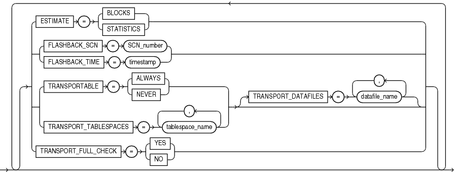

用途
構文および説明
TRANSPORT_FULL_CHECK=[YES | NO]
TRANSPORT_FULL_CHECK=YESを指定すると、インポート・ユーティリティによって、トランスポータブル・セット内のオブジェクトとトランスポータブル・セット外のオブジェクトの間に依存性が存在しないことが確認されます。ここでは、双方向の依存性がチェックされます。たとえば、トランスポータブル・セット内に表は存在するが、その表の索引は存在しない場合は、エラーが返され、インポート操作が終了します。同様に、トランスポータブル・セット内に索引は存在するが表は存在しない場合も、エラーが返されます。
TRANSPORT_FULL_CHECK=NOを指定すると、インポート・ユーティリティによって、トランスポータブル・セット外のオブジェクトに依存するオブジェクトが、トランスポータブル・セット内に存在しないことのみ確認されます。ここでは、一方向の依存性がチェックされます。たとえば、表は索引に依存しませんが、索引は表に依存します。これは、索引は表なしでは意味を持たないためです。そのため、トランスポータブル・セット内に表は存在するが、表の索引は存在しない場合、このチェックは正常に終了します。ただし、トランスポータブル・セット内に索引は存在するが表は存在しない場合は、インポート操作が終了します。
このチェックに加えて、インポートでは、常に、TRANSPORT_TABLESPACESで指定された表領域セット内に定義されているすべての表(およびその索引)のすべての記憶域セグメントが、表領域セット内に実際に含まれていることが確認されます。
制限事項
このパラメータは、
NETWORK_LINKパラメータを指定した場合にのみトランスポータブル・モード(またはTRANSPORTABLE=ALWAYSがエクスポート時に指定されていた場合は表モードまたは全体モード)に対して有効です。
例
次の例では、source_database_linkを有効なデータベース・リンクの名前に置き換えます。また、この例では、tbs6.dbfというデータ・ファイルがすでに存在するものとします。
次の内容のパラメータ・ファイルfull_check.parを作成したとします。
TRANSPORT_TABLESPACES=tbs_6
NETWORK_LINK=source_database_link
TRANSPORT_DATAFILES='/wkdir/data/tbs6.dbf'
次のコマンドを発行します。
> impdp hr PARFILE=full_check.par3.4.54 TRANSPORT_TABLESPACES
用途
データベース・リンク(NETWORK_LINKパラメータで指定)経由でトランスポータブル表領域モードのインポートの実行を指定します。
構文および説明
TRANSPORT_TABLESPACES=tablespace_name [, ...]
TRANSPORT_TABLESPACESパラメータは、ソース・データベースからターゲット・データベースにオブジェクト・メタデータがインポートされる表領域の名前のリストを指定するために使用します。
このインポートはトランスポータブル・モード・インポートであるため、データのインポート先の表領域は、データ・ポンプによって自動的に作成されます。事前に表領域を作成しておく必要はありません。ただし、インポートを開始する前に、データ・ファイルをターゲット・データベースにコピーします。
インポート・コマンドラインでTRANSPORT_TABLESPACESを指定する場合は、データベース・リンクを指定するためにNETWORK_LINKパラメータも使用する必要があります。データベース・リンクは2つの物理データベース・サーバー間の接続であり、データベース・リンクを使用すると、クライアントから1つの論理データベースとしてこれらのサーバーにアクセスできます。オブジェクト・メタデータはデータベース・リンクを使用してソース(NETWORK_LINKによって指定されるデータベース)からエクスポートされ、ターゲット(impdpコマンドの発行元のデータベース)に直接インポートされるため、NETWORK_LINKパラメータが必要となります。この処理にはダンプ・ファイルは関連しません。他の方法を使用して個別の操作で実際のデータをターゲットにコピーする場合は、TRANSPORT_DATAFILESパラメータを指定し、データの場所を指定します。
注意:
トランスポータブル表領域モード・エクスポートによって生成されたダンプ・ファイル・セットがすでにある場合、そのダンプ・ファイルのトランスポータブル・モード・インポートを実行できますが、この場合TRANSPORT_TABLESPACESまたはNETWORK_LINKを指定しません。指定するとエラーが発生します。かわりに、(メタデータを含んでいる)ダンプ・ファイルとTRANSPORT_DATAFILESパラメータを指定します。TRANSPORT_DATAFILESパラメータが存在することで、これがトランスポータブル・モード・インポートであることと、実際のデータを取得する場所がインポートに通知されます。
トランスポータブル・ジョブを実行する場合、ベスト・プラクティスは、インポート・ジョブがターゲット・システムで正常に完了するまで、ソース・システムにデータ・ファイルのコピーを保持することです。インポート・ジョブが失敗しても、破損していないデータ・ファイルのコピーが残ります。
制限事項
トランスポータブル表領域をエクスポートした後、それよりも古いリリース・レベルのデータベースにインポートすることはできません。インポート先のターゲット・データベースのリリース・レベルは、ソース・データベース以上である必要があります。
TRANSPORT_TABLESPACESパラメータは、NETWORK_LINKパラメータも指定されている場合のみ有効です。 -
TRANSPORT_TABLESPACESパラメータを使用してトランスポータブル表領域インポートを実行するには、COMPATIBLE初期化パラメータを11.0.0以上に設定する必要があります。 -
オペレーティング・システムによっては、このパラメータの値を引用符を使用して指定する場合、エスケープ文字を使用することも必要になる可能性があります。このパラメータはパラメータ・ファイルに配置することをお薦めします。パラメータ・ファイルを使用すると、コマンドラインの場合には使用する必要があるエスケープ文字の数を減らすことができます。
トランスポータブル表領域のジョブでは、データ・ポンプ・インポートの
ACCESS_METHODパラメータはサポートされません。
例
次の例では、source_database_linkを有効なデータベース・リンクの名前に置き換えます。また、この例では、tbs6.dbfというデータ・ファイルが、ソース・データベースからローカル・システムにすでにコピーされているものとします。次の内容のパラメータ・ファイルtablespaces.parを作成したとします。
TRANSPORT_DATAFILES='user01/data/tbs6.dbf'
次のコマンドを発行します。

3.4.58 VERSION
デフォルト: インポート操作でVERSIONパラメータを指定する必要はありません。データ・ポンプは次のうちの古い方を使用します。
ネットワーク・インポートの場合、ダンプ・ファイルまたはソース・データベースに関連付けられているバージョン
ターゲット・データベースの
COMPATIBLE初期化パラメータで指定されたバージョン
用途
インポートするデータベース・オブジェクトのバージョンを指定します(つまり、指定されたリリースと互換性のあるデータベース・オブジェクトおよび属性のみがインポートされます)。なお、これは、10.1より前のリリースのOracle Databaseでデータ・ポンプ・インポートが使用可能ということではありません。データ・ポンプ・インポートは、Oracle Database 10gリリース1(10.1)以降でのみ動作します。VERSIONパラメータを使用して可能になるのは、インポートするオブジェクトのバージョンの識別のみです。
構文および説明
VERSION=[COMPATIBLE | LATEST | version_string]
このパラメータは、ソース・システムのリリースより古い互換リリースのOracle Databaseが稼働しているターゲット・システムのロードに使用できます。VERSIONパラメータが設定されている場合、指定したリリースと互換性のないソース・システム上のデータベース・オブジェクトまたは属性はターゲットに移動されません。たとえば、指定したリリースではサポートされていない新しいデータ型を含む表はインポートされません。このパラメータの有効な値は次のとおりです。
COMPATIBLE: デフォルト値。メタデータのバージョンは、データベースの互換性レベルに対応します。データベースの互換性は、9.2.0以上に設定する必要があります。 -
LATEST: メタデータのバージョンは、データベースのリリースに対応します。ターゲット・データベースの実際のバージョンがCOMPATIBLE初期化パラメータで指定されたバージョンより新しいである場合、インポート・ジョブでVERSION=LATESTを指定しても影響がありません。 -
version_string: 特定のデータベース・リリース(11.2.0など)。
制限事項
データ・ポンプの
VERSIONパラメータを12.1より前の任意の値に指定すると、4000バイトを超える長さのVARCHAR2またはNVARCHAR2列と、2000バイトを超える長さのRAW列を含む表は、データ・ポンプのダンプ・ファイルから除外されます。 -
ターゲットがOracle Database 12cリリース1 (12.1.0.1)以降で、ソースがOracle Database 11gリリース2 (11.2.0.3)以降である場合、ネットワーク・リンクで実行される全体インポートでは、
VERSION=12を設定する必要があります。 -
データ・ポンプのパラメータ
VERSION=12を使用してOracle Database 11gリリースで作成したダンプ・ファイルは、Oracle Database 12cリリース1 (12.1)以上でのみインポートできます。 -
VERSIONパラメータの値がインポートに及ぼす影響は、データ・バインドされた照合(DBC)が有効になっているかどうかによって異なります。
例
次の例では、ターゲット・データベースをOracle Database 12cリリース1 (12.1.0.1)、ソース・データベースをOracle Database 11gリリース2 (11.2.0.3)と想定しています。ここでは、ネットワーク・ベース・インポートにVERSION=12を設定する必要があります。また、NETWORK_LINKパラメータを使用している場合、デフォルト・インポート・モードが全体モードであっても、コマンドラインでこれを指定する必要があります。
> impdp hr FULL=Y DIRECTORY=dpump_dir1
NETWORK_LINK=source_database_link VERSION=123.4.59 VIEWS_AS_TABLES (ネットワーク・インポート)
- Oracle Data Pump Importの対話型コマンド・モードについて
接続されているクライアント、またはジョブが実行されている端末以外からOracle Data Pumpコマンドを実行する方法について説明します。 - CONTINUE_CLIENT
データ・ポンプ・インポートの対話方式コマンド・モードのCONTINUE_CLIENTパラメータでは、対話方式コマンド・モードからロギング・モードに変更します。 - EXIT_CLIENT
データ・ポンプ・インポートの対話方式コマンド・モードのEXIT_CLIENTパラメータでは、インポート・クライアント・セッションを停止し、端末へのロギングを中断しますが、現行のジョブの実行は続行します。 - HELP
データ・ポンプ・インポートの対話方式コマンド・モードのHELPパラメータでは、対話方式コマンド・モードで使用可能なデータ・ポンプ・インポート・コマンドの情報を表示します。 - KILL_JOB
データ・ポンプ・インポートの対話方式コマンド・モードのKILL_JOBパラメータでは、現在接続されているすべてのクライアント・セッションを切断してから、現行のジョブを終了します。インポート・ユーティリティを終了し、端末プロンプトに戻します。 - PARALLEL
データ・ポンプ・インポートの対話方式コマンド・モードのPARALLELパラメータを使用すると、現行のジョブのアクティブなワーカー・プロセスまたはPQスレーブあるいはその両方の数を増減できます - START_JOB
データ・ポンプ・インポートの対話方式コマンド・モードのSTART_JOBパラメータでは、接続している現行のジョブを開始します。 - STATUS
インポートの対話方式コマンドSTATUSパラメータでは、現在のインポート操作の状態を表示します。ロギング・モードの状態を表示する間隔を再設定することもできます。 - STOP_JOB
データ・ポンプ・インポートの対話方式コマンド・モードのSTOP_JOBパラメータでは、現行のジョブを即時にまたは手順に従って停止し、インポートを終了します。
親トピック: Oracle Data Pumpインポート
3.5.1 Oracle Data Pump Importの対話方式コマンド・モードについて
対話方式コマンド・モードを開始するには、次のいずれかの方法を使用します。
接続されたクライアントから、[Ctrl]を押しながら[C]を押します。
ジョブを実行している端末以外の端末から、
ATTACHパラメータを使用してジョブに接続します。この機能は、ある場所で開始したジョブを、後で別の場所から確認する必要がある場合に有効です。
Oracle Data Pumpの対話方式モード用のコマンド
次の表に、現行のジョブに対して対話方式コマンド・モードでOracle Data Pump Importプロンプトから実行できる操作を示します。
表3-1 Oracle Data Pump Importの対話方式コマンド・モードでサポートされているコマンド
| 操作 | 使用するコマンド |
対話方式コマンド・モードを終了する。 |
現行のジョブは続行したままインポート・クライアント・セッションを停止する。 |
使用可能なコマンドの概要を表示する。 |
現在接続中のすべてのクライアント・セッションを切断し、現行のジョブを停止する。 |
現行のジョブに対するアクティブなワーカー・プロセスの数を増減する。このコマンドは、Oracle Database Enterprise Editionでのみ使用可能です。 |
接続している停止ジョブを再開する。 |
現行のジョブの詳細な状態を表示する。 |
現行のジョブを停止する。 |
3.5.2 CONTINUE_CLIENT
用途
モードを、対話方式コマンド・モードからロギング・モードに変更します。
構文および説明
CONTINUE_CLIENT
ロギング・モードでは、ジョブの状態が端末に継続的に出力されます。ジョブが現在停止している場合、CONTINUE_CLIENTを指定すると、クライアントがジョブの開始を試みます。
例
Import> CONTINUE_CLIENT3.5.3 EXIT_CLIENT
用途
インポート・クライアント・セッションを停止し、インポート・ユーティリティを終了して、端末へのロギングを中断します。ただし、現行のジョブの実行は続行します。
構文および説明
EXIT_CLIENT
EXIT_CLIENTでは、ジョブが実行されたままになるため、ジョブがまだ「実行中」または「停止」状態になっている場合は、後でこのジョブに接続できます。ジョブの状態を確認するには、ジョブのログ・ファイルを監視するか、USER_DATAPUMP_JOBSビューまたはV$SESSION_LONGOPSビューを問い合せることができます。
例
Import> EXIT_CLIENT3.5.4 HELP
用途
構文および説明
HELP
対話方式コマンド・モードで使用可能なコマンドの情報を表示します。
例
Import> HELP3.5.5 KILL_JOB
用途
現在接続中のすべてのクライアント・セッションを切断してから、現行のジョブを停止します。インポート・ユーティリティを終了し、端末プロンプトに戻します。
構文および説明
KILL_JOB
KILL_JOBを使用して中断されたジョブは、再開できません。接続中のすべてのクライアント(KILL_JOBコマンドを発行しているクライアントを含む)は、現在のユーザーがジョブを停止しているという警告を受け取った後、切断されます。すべてのクライアントが切断されると、ジョブのプロセス構造が即時に停止し、マスター表が削除されます。ログ・ファイルは、削除されません。
例
Import> KILL_JOB3.5.6 PARALLEL
用途
現行のジョブのアクティブなワーカー・プロセスまたはPQスレーブあるいはその両方の数を増減できます。
構文および説明
PARALLEL=integer
PARALLELは、コマンドライン・パラメータおよび対話方式モードのパラメータとして使用可能です。必要な数のパラレル処理を設定できます。増加処理は、リソースが十分にありパラレル化を必要とする作業量が十分にある場合は、即時に実行されます。減少処理は、既存のプロセスが現行のタスクを終了してから実行されます。整数値を小さくすると、ワーカーはアイドル状態になりますが、ジョブが終了するまで削除はされません。
制限事項
- このパラメータは、Oracle Database 11g以降のリリースのEnterprise Editionでのみ有効です。

Import> PARALLEL=103.5.7 START_JOB

START_JOB[=SKIP_CURRENT=YES]
START_JOBコマンドは、(現在実行できない)接続中のジョブを再開します。ダンプ・ファイル・セットおよびマスター表が元のまま保持されている場合は、予期しない障害またはSTOP_JOBコマンドの発行後にデータの損失や破損なしにジョブが再開されます。
SKIP_CURRENTオプションでは、以前失敗したジョブ、または特定のオブジェクトでハングしたか、実行が遅いジョブを再開できます。失敗する文または現在処理されているオブジェクトはスキップされ、ジョブは次の項目から再開されます。パラレル・ジョブの場合は、このオプションが原因で、各ワーカーでの現在の処理がスキップされ、再開時に次の項目に移動されます。

Import> START_JOB3.5.8 STATUS
用途
ジョブの累積的な状態、現行の操作の説明および推定完了率を表示します。ロギング・モードの状態を表示する間隔を再設定することもできます。
構文および説明
STATUS[=integer]
ロギング・モードでのこの状態の表示頻度を秒単位で指定できるオプションがあります。値を入力しなかった場合またはデフォルト値の0を使用した場合は、状態の定期表示はオフになり、状態は1回のみ表示されます。
例
次に、現行のジョブの状態を表示し、ロギング・モードの表示間隔を2分(120秒)に変更する例を示します。

STOP_JOB[=IMMEDIATE]
STOP_JOBを実行してから、START_JOBを使用して、後でジョブを接続および再開できます。ジョブを接続および再開するには、コマンドの発行時またはコマンドの発行後に、マスター表とダンプ・ファイル・セットに障害が発生していない必要があります。
手順に従って停止する場合は、関連する値を指定しないでSTOP_JOBを使用します。確認を要求する警告が発行されます。手順に従った停止では、ワーカー・プロセスで現行のタスクが終了した後、ジョブが停止されます。
即時に停止するには、STOP_JOB=IMMEDIATEを指定します。確認を要求する警告が発行されます。接続中のすべてのクライアント(STOP_JOBコマンドを発行しているクライアントを含む)は、現在のユーザーがジョブを停止しているという警告を受け取ります。その後、これらは切断されます。すべてのクライアントが切断されると、ジョブのプロセス構造が即時に停止されます。マスター・プロセスは、ワーカー・プロセスで現行のタスクが終了するまで待機はしません。STOP_JOB=IMMEDIATEを指定した場合、破損やデータ損失の危険性はありません。ただし、停止時に完了していなかった一部のタスクは、再開時に再実行が必要になる可能性があります。

CONTENT=DATA_ONLYパラメータは、すべてのデータベース・オブジェクト定義(メタデータ)をフィルタから除外します。表の行データのみロードされます。

EXCLUDEパラメータは、インポートしたメタデータをフィルタします。指定したインポート・モードでは、EXCLUDE文に指定されたオブジェクトを除き、ソースに含まれるすべてのオブジェクトおよびその依存オブジェクトが含まれます。オブジェクトが除外されると、そのオブジェクトのすべての依存オブジェクトも除外されます。TABLE_EXISTS_ACTION=REPLACEパラメータでは、表がすでに存在する場合は削除し、ダンプ・ファイルの内容でその表を再作成してロードするように指定します。

スキーマを再マップするには、ユーザーhrに、ローカル・データベースのDATAPUMP_IMP_FULL_DATABASEロールおよびソース・データベースのDATAPUMP_EXP_FULL_DATABASEロールが必要です。
REMAP_SCHEMAは、ソース・スキーマにあるすべてのオブジェクトをターゲット・スキーマにロードします。

ImpInit
ImpStart
ImpModes
ImpOpts
ImpOpts_続き
ImpContent
ImpEncrypt
ImpFilter
ImpPartitioning
ImpRacOpt
ImpRemap
注意: REMAP_DIRECTORYおよびREMAP_DATAFILEは、相互に排他的なパラメータです。
ImpFileOpts
ImpNetworkOpts
