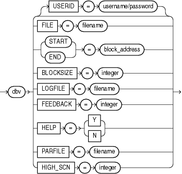

20.1.1 単一ファイルのブロックを検査する際のDBVERIFY構文
DBVERIFYを使用した単一ファイルのブロックの検査。
単一データ・ファイルのディスク・ブロックを検査するときに使用するDBVERIFYの構文は次のとおりです。
20.1.2 単一ファイルのブロックを検査する際のDBVERIFYパラメータ
単一ファイルのブロックを検査するために使用するDBVERIFYのパラメータについて説明します。
例:
パラメータ 説明
USERID
ユーザー名およびパスワードを指定します。
このパラメータは、検査するファイルがOracle ASMファイルである場合にのみ必要です。
このパラメータを指定する場合、ユーザー名とパスワードの両方を入力する必要があります。そうしない場合、「DBV-00112: 指定されたUSERIDが正しくありません」エラーが返されます。
FILE
検査するデータベース・ファイル名。
START
検査する最初のブロック・アドレス。ブロック・アドレスは、Oracleブロックで指定します(オペレーティング・システム・ブロックではありません)。STARTを指定しないと、ファイル内の最初のブロックがDBVERIFYによってデフォルト設定されます。
END
検査する最後のブロック。ENDを指定しないと、ファイル内の最後のブロックがDBVERIFYによってデフォルト設定されます。
BLOCKSIZE
BLOCKSIZEは、検査するファイルのブロック・サイズが2KBでない場合にのみ指定します。ファイルのブロック・サイズが2KBでない場合、BLOCKSIZEを指定しないとDBV-00103のエラーが発生します。
HIGH_SCN
HIGH_SCNの値が指定されていると、DBVERIFYはそのブロック・レベルのSCNが指定された値を超えているブロックごとに診断メッセージを書き込みます。
このパラメータは省略可能です。デフォルトはありません。
LOGFILE
ログ情報を書き込むファイルを指定します。デフォルトでは、端末画面への出力となります。
FEEDBACK
DBVERIFYによって進捗画面が端末に表示され、DBVERIFYの実行中に検証されたページ数nが1つのピリオド(.)で示されます。n = 0と設定すると、進捗画面は表示されません。
HELP
オンライン・ヘルプを表示します。
PARFILE
使用するパラメータ・ファイルの名前を指定します。DBVERIFYパラメータの様々な値をフラット・ファイルに格納できます。これにより、パラメータ・ファイルをカスタマイズして様々なタイプのデータ・ファイルを処理したり、特定のタイプの整合性チェックをデータ・ファイルに対して実行できます。

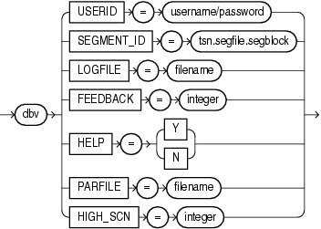

20.2.1 セグメントを検査する際のDBVERIFY構文
DBVERIFYを使用したセグメントの検査。
セグメントを検査するときのDBVERIFYの構文は次のとおりです。
20.2.2 単一のセグメントを検査する際のDBVERIFYパラメータ
単一セグメントを検査するために使用するDBVERIFYのパラメータについて説明します。
例:
パラメータ 説明
USERID
ユーザー名およびパスワードを指定します。ユーザー名とパスワードの両方を入力しない場合、エラー「DBV-00112: 指定されたUSERIDが正しくありません」が返されます。
コンテナ・データベース(CDB)に接続する場合は、username@cdbname/passwordと入力します。
SEGMENT_ID
検査するセグメントを指定します。このパラメータは、表領域ID番号(tsn)、セグメント・ヘッダー・ファイル番号(segfile)およびセグメント・ヘッダー・ブロック番号(segblock)で構成されます。この情報は、SYS_USER_SEGSから得られます。関係がある列は、TABLESPACE_IDHEADER_FILEおよびHEADER_BLOCKです。SYS_USER_SEGSを問い合せるには、SYSDBA権限が必要です。
HIGH_SCN
LOGFILE
FEEDBACK
HELP
オンライン・ヘルプを表示します。
PARFILE
