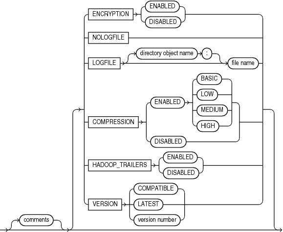

16.2 access_parameters句
ORACLE_DATAPUMP
アクセス・ドライバの外部表を作成する場合、access_parameters
句に特定のパラメータを指定できます。
この句およびその個別のパラメータはオプションです。たとえば、LOGFILE
を指定し、VERSION
は指定しない、またはその逆も可能です。access_parameters
句の構文は次のとおりです。
注意:
これらのアクセス・パラメータは、SQL文のCREATE TABLE...ORGANIZATION EXTERNAL
のopaque_format_spec
としてまとめて参照されます。
