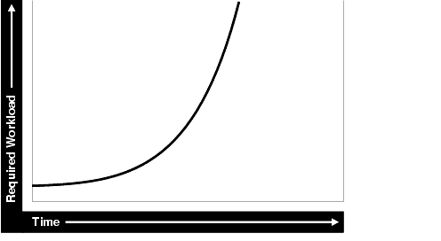

次の図は、需要が増大するときの典型的なワークロード成長曲線を示しています。アプリケーションは、ワークロードの増大に伴い拡張できる必要があります。また、増大する需要をサポートするためにハードウェアが追加されたときにも拡張できる必要があります。設計に失敗すると、ハードウェア・リソースの増設や再設計に関係なく、実装が限界に達する可能性があります。
図2-1 ワークロード成長曲線
図2-1の説明が続きます
「図2-1 ワークロード成長曲線」の説明
