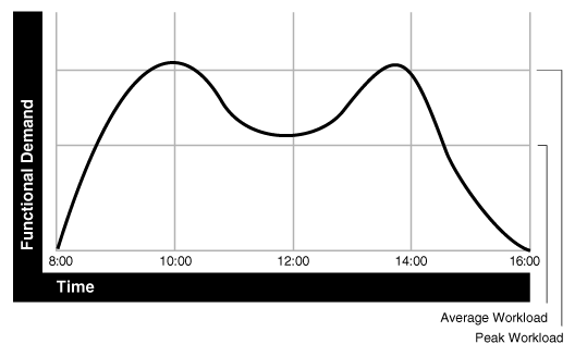

自動ワークロード・リポジトリ、StatspackまたはUTLBSTAT/UTLESTATユーティリティを使用して、様々なワークロードのスナップショットを取得できます。UNIXのvmstat、sarおよびiostatや、Windowsの管理パフォーマンス・モニタリング・ツールなどのオペレーティング・システム・ユーティリティは、V$OSSTATやV$SYSMETRIC_HISTORYビューとともに、自動ワークロード・リポジトリ、Statspack、UTLBSTAT/UTLESTATなどと同じ時間間隔で使用し、統計全体の補完ビューを提供することができます。
システムのCPU使用率のレベルを評価するときには、ワークロードが重要な要因となります。ピーク・ワークロード時には、CPU使用率が90%の場合アイドルは10%であり、待機時間が発生するのは受容できます。低ワークロード時に使用率が30%となるのも理解できます。しかし、システムが標準のワークロードで高い使用率を示している場合は、ピーク・ワークロードに耐える余裕がありません。たとえば、次の図に、午前10:00と午後2:00にピークとなるアプリケーションのワークロードの時間に伴う変化の例を示します。
この例のアプリケーションでは、1日に8時間作業するユーザーが100人います。各ユーザーが5分ごとに1つのトランザクションを入力すると、1日のトランザクションは9,600になります。8時間にわたってシステムは1時間当たり1,200のトランザクションをサポートする必要があり、1分当たり平均20トランザクションをサポートする必要があります。需要率が一定の場合は、この平均ワークロードを満たすようにシステムを構築します。
ただし、使用率のパターンは一定ではないので、この場合、1分当たり20トランザクションというのは単なる最低条件と考えられます。達成する必要があるピークの割合が1分当たり120トランザクションの場合は、このピーク・ワークロードをサポートできるシステムを構成する必要があります。
この例では、ワークロードがピークのときにOracle DatabaseがCPUリソースの90%を使用するとします。この場合、平均的なワークロード期間にOracle Databaseが使用するのは、次の等式が示すように、使用可能なCPUリソースの約15%以下です。
20 tpm / 120 tpm * 90% = 15% of available CPU resource
ここで、tpmは1分当たりのトランザクション数を表します。
システムが20 tpmを達成するためにCPUリソースの50%を必要とする場合は、問題があります。これでは、CPUの90%を使用しても1分当たり120トランザクションを処理できません。しかし、CPUの15%のみを使用して20 tpmを達成するようにこのシステムをチューニングした場合は、(線形のスケーラビリティを前提とすると)CPUリソースの90%を使用して1分当たり120トランザクションを処理できます。
アプリケーションを使用するユーザーが増加するにつれて、ワークロードがかつてのピーク・レベルにまで上昇する可能性があります。そのときには、実際には以前よりも高くなった新しいピークの割合に対応できるCPU能力はありません。
