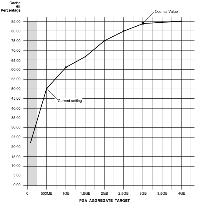

PGA_AGGREGATE_TARGETのチューニング
初期化パラメータの値のチューニングを容易にするため、Oracle Databaseには、V$PGA_TARGET_ADVICE
およびV$PGA_TARGET_ADVICE_HISTOGRAM
の2つのPGAパフォーマンス・アドバイザ・ビューが提供されています。これらのビューを使用することで、経験的な方法でPGA_AGGREGATE_TARGET
パラメータの値をチューニングする必要がありません。かわりに、これらのビューを使用して、PGA_AGGREGATE_TARGET
パラメータの値を変更すると、主要なPGA統計にどのような影響があるかを予測できます。

PGAパフォーマンス・アドバイザ・ビューの自動生成の有効化
Oracle Databaseでは、ワークロードの履歴を記録し、その履歴をPGA_AGGREGATE_TARGET
パラメータの様々な値でシミュレートすることによって、V$PGA_TARGET_ADVICE

次の図は、この問合せの結果をプロットする方法を示しています。
この曲線は、PGA_AGGREGATE_TARGET
パラメータの値が増加するにつれて、PGAのcache
hit
percentage
が上昇する様子を示しています。グラフの陰付きのゾーンは、ESTD_OVERALLOCATION_COUNT
列の値がゼロではない、over
allocation
ゾーンを表します。この領域は、PGA_AGGREGATE_TARGET
パラメータの値が小さすぎるため、PGAメモリーの最低要件を満たしていないことを示します。PGA_AGGREGATE_TARGET
パラメータの値をover
allocation
ゾーン内に設定すると、メモリー・マネージャによってメモリーが過剰に割り当てられ、実際に消費されたPGAメモリーが設定された制限を超過します。したがって、PGA_AGGREGATE_TARGET
パラメータの値をそのゾーンに設定しても意味がありません。この例では、PGA_AGGREGATE_TARGET
パラメータは最低375MBに設定する必要があります。
over
allocation
ゾーンを超えると、PGAのcache
hit
percentage
の値が急速に増加します。これは最適、またはワン・パスの作業領域の数が増加し、マルチ・パス実行の数が減少するためです。この例では、500MB付近で曲線の変化が発生していますが、これはほとんどの(場合によってはすべての)作業領域が最適なサイズ、または少なくともワン・パス・サイズで実行可能になるポイントに対応しています。このポイントを超えてcache
hit
percentage
は緩やかに増加し、先細りが始まってPGA_AGGREGATE_TARGET
パラメータの値の増加による上昇がわずかしかないポイントに達します。図では、この状態はPGA_AGGREGATE_TARGET
が3GBに達したときに発生しています。この時点で、cache
hit
percentage
は83%で、PGAメモリーに1GBを追加してもわずかしか向上(2%)しません。この例では、PGA_AGGREGATE_TARGET
パラメータの最適値は3GBです。
パラメータの値は、最適値に設定するか、少なくともover
allocation
ゾーンを超えた範囲で可能な最大値に設定するのが理想的です。一般的には、PGAのcache
hit
percentage
は60%以上に設定します。60%の時点でシステムは、理想的な状況で実際に処理する必要のあるバイト数のほぼ2倍の量を処理するためです。この例では、PGA_AGGREGATE_TARGET
パラメータの値は最低500MBで、可能なかぎり3GBに近い値に設定する必要があります。ただし、PGA_AGGREGATE_TARGET

メモリーを過剰に割り当てないように
パラメータの値を設定します。「V$PGA_TARGET_ADVICEビューの使用」で説明されているように、
V$PGA_TARGET_ADVICE
の値がover-allocationゾーン内に設定されていないことを確認します。例16-8では、PGA_AGGREGATE_TARGET
の値は最低375MBに設定する必要があります。 -
レスポンス時間の要件およびメモリーの制約に基づいて、PGAの
cache
hit
percentage
を最大化します。「V$PGA_TARGET_ADVICEビューの使用」で説明されているように、
V$PGA_TARGET_ADVICE
パラメータの最適値を判断し、パラメータをその値に設定するか可能なかぎり最大の値に設定します。PGAに割当て可能なメモリーの制限Xを推定します。
制限Xが最適値より大きい場合は、
パラメータの値を最適値に設定します。例16-8で、10GBをPGA専用とする場合は、
パラメータの値を3GBに設定し、残りの7GBをSGAに使用します。 -
制限Xが最適値より小さい場合は、
パラメータの値をXに設定します。例16-8で、2GBのみをPGA専用とする場合は、
パラメータの値を2GBに設定し、75%のcache
hit
percentage
を受け入れます。
