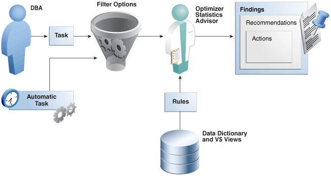

次の図は、オプティマイザ統計アドバイザの概要を示しています。
図18-1 オプティマイザ統計アドバイザ
図18-1の説明が続きます
「図18-1 オプティマイザ統計アドバイザ」の説明

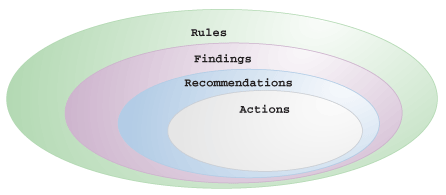

次のベン図に、オプティマイザ統計アドバイザのルール、結果、推奨事項およびアクション間の関係を示します。たとえば、すべての結果はルールから導出されますが、すべてのルールが結果を生成するわけではありません。
図18-2 オプティマイザ統計アドバイザ・コンポーネント
図18-2の説明が続きます
「図18-2 オプティマイザ統計アドバイザ・コンポーネント」の説明
