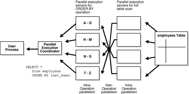

SELECT * FROM employees ORDER BY last_name;
実行計画により、employees表の全体スキャンが実装されます。この操作の後で、取得された行がlast_name列の値に基づいてソートされます。この例では、last_name列には索引がないとします。また、問合せのDOPが4に設定されているとします。これは、どの操作に対しても4つのパラレル実行サーバーが使用できることを意味します。
図8-1は、この例の問合せのパラレル実行を示しています。
図8-1 インター・オペレーション並列化と動的パーティション化
図8-1の説明が続きます
「図8-1 インター・オペレーション並列化と動的パーティション化」の説明
図8-1に示すように、この問合せのDOPは4ですが、実際は8つのPXサーバーが関係しています。これは、プロデューサ演算子とコンシューマ演算子が同時に実行できるためです(インター・オペレーション並列化)。
また、スキャン操作に関係するすべてのPXサーバーが、SORT操作を実行する適切なPXサーバーに行を送信します。PXサーバーでスキャンされる行のlast_name列の値がAからGの場合、その行は最初のORDER BYパラレル実行サーバーに送信されます。スキャン操作が完了すると、ソート・プロセスはソート結果を問合せコーディネータに返し、コーディネータが完全な問合せ結果をユーザーに返します。

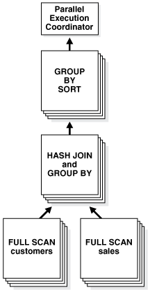

図8-2 表結合のためのデータ・フロー図
図8-2の説明が続きます
「図8-2 表結合のためのデータ・フロー図」の説明
例8-1 CustomersおよびSalesに対する問合せの実行計画の実行
EXPLAIN PLAN FOR
SELECT /*+ PARALLEL(4) */ customers.cust_first_name, customers.cust_last_name,
  MAX(QUANTITY_SOLD), AVG(QUANTITY_SOLD)
  FROM sales, customers
  WHERE sales.cust_id=customers.cust_id
  GROUP BY customers.cust_first_name, customers.cust_last_name;
Explained.
例8-2 CustomersおよびSalesに対する問合せの実行計画出力

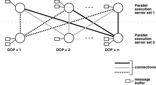

パラレル実行サーバーの通信方法
問合せをパラレルで実行するために、通常、Oracle Databaseはプロデューサ・パラレル実行サーバー・セットとコンシューマ・パラレル実行サーバー・セットを作成します。
プロデューサ・サーバーは表から行を取得し、コンシューマ・サーバーはそれらの行に対して結合、ソート、DML、DDLなどの操作を実行します。プロデューサ・セットの各サーバーは、コンシューマ・セットの各サーバーに接続しています。パラレル実行サーバー間の仮想接続数は並列度の2乗で増加します。
各通信チャネルには、少なくとも1つ、最大で4つのメモリー・バッファがあり、共有プールから割り当てられます。複数のメモリー・バッファを使用すると、パラレル実行サーバー間の非同期通信が促進されます。
シングル・インスタンス環境では、各通信チャネルで最大3つのバッファを使用します。Oracle Real Application Clusters環境では、各チャネルで最大4つのバッファを使用します。図8-3は、メッセージ・バッファと、プロデューサ・パラレル実行サーバーがコンシューマ・パラレル実行サーバーにどのように接続するかを示します。
図8-3 パラレル実行サーバーの接続とバッファ
図8-3の説明が続きます
「図8-3 パラレル実行サーバーの接続とバッファ」の説明
同一インスタンスで2つのプロセス間に接続が存在するとき、サーバーはメモリー内で(共有プールで)バッファを受け渡すことにより通信を行います。異なるインスタンスのプロセス間に接続が存在するとき、メッセージはインターコネクトを介して外部の高速ネットワーク・プロトコルを使用して送信されます。図8-3では、DOPはパラレル実行サーバーの数と同じです(この場合はn)。図8-3にはパラレル実行コーディネータは示されていません。実際には各パラレル実行サーバーはパラレル実行コーディネータとも接続しています。パラレル実行を使用する際は、共有プールのサイズを適切に設定することが重要です。共有プールに、パラレル・サーバーに必要なメモリー・バッファを割り当てるための十分な空き領域がない場合、開始することができません。
