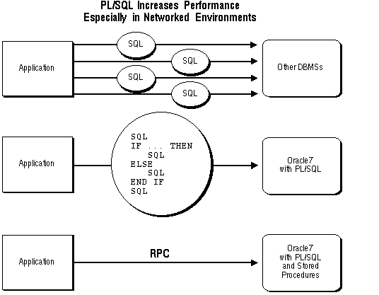

図C-1に示すように、データベース処理が中心のアプリケーションの場合は、制御構造を使用して複数のSQL文を1つのPL/SQLブロックにまとめ、そのブロック全体をOracleに送信できます。これによりアプリケーションとOracle間の通信量は大幅に減少します。
また、PL/SQLサブプログラムを使用して、アプリケーションからOracleへのコールを減らすこともできます。たとえば、10個のSQL文を個々に実行するには、10回のコールが必要ですが、10個のSQL文を含む1つのサブプログラムを実行する場合、コールは1回で済みます。
無名ブロックとは異なり、PL/SQLサブプログラムは別々にコンパイルし、Oracleデータベースに格納できます。コールされたPL/SQLサブプログラムは、ただちにPL/SQLエンジンに渡されます。さらに、複数のユーザーが1つのサブプログラムを実行する場合でも、メモリーにロードするコピーは1つで済みます。
PL/SQLは、Oracleアプリケーション開発ツール(Oracle FormsやOracle Reportsなど)と一緒に使用できます。PL/SQLでこれらのツールに手続き型処理能力を追加することで、パフォーマンスが向上します。PL/SQLを使用すれば、ツールはOracleをコールせずに迅速かつ効率的に計算ができます。その結果、時間が節約され、ネットワーク通信量も減らせます。詳細は、埋込みPL/SQLの使用方法およびOracle Database PL/SQL言語リファレンスを参照してください。

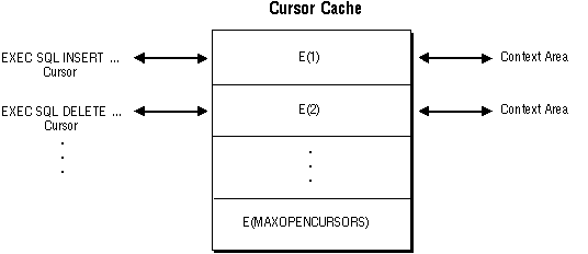

C.8.4 プライベートSQL領域およびカーソル・キャッシュ
データ操作文を実行すると、その文に関連付けられたカーソルがカーソル・キャッシュ内のエントリにリンクされます。カーソル・キャッシュとはカーソル管理のために使用されて連続的に更新されるメモリー領域です。そのカーソル・キャッシュのエントリは、次にプライベートSQL領域にリンクされます。
プライベートSQL領域は、実行時にOracleによって動的に作成される作業領域で、解析済のSQL文、ホスト変数のアドレス、その他文の処理に必要な情報が保存されます。明示カーソルを使用すると、SQL文に名前を付け、そのプライベートSQL領域に保存されている情報にアクセスし、この情報の処理をある程度制御できます。
図C-2は、プログラムでINSERTおよびDELETEが実行された後のカーソル・キャッシュを表しています。
