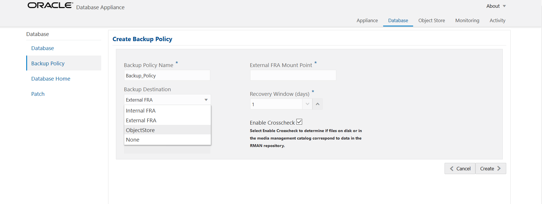

バックアップ・ポリシー
バックアップ・ポリシーでバックアップの詳細を定義します。 バックアップ・ポリシーを作成する場合、データベース・バックアップの保存先を、内部FRA (ディスク)または外部FRA (NFSのロケーション)、あるいはCloudオブジェクトのストレージのいずれかで定義し、リカバリ・ウィンドウを定義します。
バックアップおよびリカバリにOracle Object Storageを使用する場合は、ObjectStoreリソースIDまたは名前が必要です。
データベースの作成時に、バックアップ・ポリシーをデータベースに割り当てることができます。 バックアップ・ポリシーは、既存のデータベースにアタッチしたり、バックアップ・ポリシーを更新できます。

  1. バックアップ・ポリシーを作成して、ディスクの保存先のバックアップ・ロケーション(ディスク)およびリカバリ・ウィンドウを定義します。
  2. データベースを作成し、バックアップ・ポリシーをデータベースにアタッチします。 バックアップ・ポリシーがデータベースに関連付けられている場合は、アーカイブ・ログのバックアップとデータベースのバックアップが自動的に作成されます。

  2. NFSのロケーション、およびNFS宛先のリカバリ・ウィンドウを指定して、バックアップ・ポリシーを作成します。
  3. データベースの作成時またはデータベースのバックアップ・ポリシー更新時に、データベースをこのバックアップ・ポリシーに関連付けます。

ブラウザ・ユーザー・インタフェースからバックアップ・ポリシーを作成するには、次のステップを実行します:
  1. ブラウザ・ユーザー・インタフェースで、「データベース」タブをクリックします。
  2. 左側のナビゲーションで「バックアップ・ポリシー」をクリックすると、バックアップ・ポリシーのリストが表示されます。
  3. 「バックアップ・ポリシーの作成」をクリックします。
  4. バックアップ・ポリシーの名前を入力し、リカバリ・ウィンドウの日数を選択します。 「クロスチェックを有効にします」を選択して、メディア管理カタログ内のディスク上のファイルがRMANリポジトリ内のデータに対応するかどうかを判断します。 バックアップ先として次のいずれかを選択します:
    • ディスクにバックアップするには、バックアップ先として「内部FRA」を選択します。
    • クラウドにバックアップするには、バックアップ先としてObjectStoreを選択します。 複数のObject Storeがある場合は、リストからObject Store Credential Nameを選択します。 「コンテナ名」フィールドに名前を入力します。
    • NFSのロケーションにバックアップする場合は、バックアップ先として「外部FRA」を選択し、NFSマウント・ポイントのロケーションを指定します。
    • 宛先を定義しない場合は、「なし」を選択します。
    バックアップ・ポリシー名はアルファベット文字で始まり、英数字のみで構成する必要があります。
    次の図に「バックアップ・ポリシーの作成」ページを示します。
  5. 「Create」をクリックします。 「はい」をクリックして、バックアップ・ポリシーを作成することを確認します。
    ジョブへのリンクが表示されます。 ジョブが正常に完了すると、バックアップ構成が完了します。
