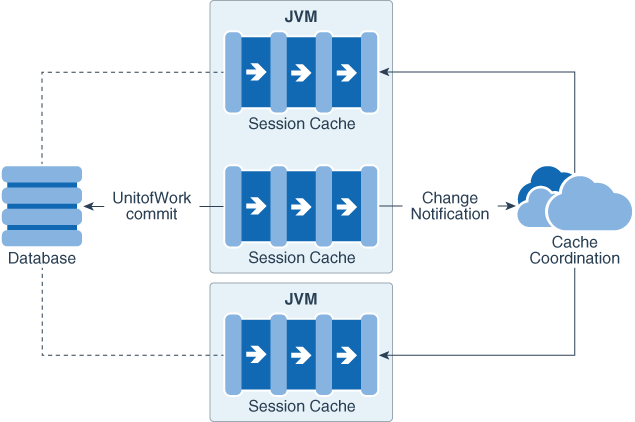

キャッシュ・コーディネーションの構成
アプリケーションが読取り中心で、変更がすべて、複数の分散セッションで実行されている同一Javaアプリケーションによって行われる場合は、EclipseLinkのキャッシュ・コーディネーション機能の使用が有効なことがあります。これは、データの失効は防止しませんが、できるかぎり最小限に抑えます。詳細は、「キャッシュ・コーディネーションについて」および「クラスタリングおよびキャッシュ・コーディネーション」を参照してください。
明示的な問合せのリフレッシュについて
分散システムの中には、システム内のサーバー全体で少数のオブジェクトのみが一貫していればよいものがあります。
逆に、いくつかの特定のオブジェクトが、負荷に関係なく、常に最新の状態であることを求めるシステムもあります。そのようなシステムを構築する場合は、分散キャッシュ・コーディネーションを行うほどの負荷をかけずに、データベースから選択したオブジェクトを適切な間隔で明示的にリフレッシュすることができます。

キャッシュ・コーディネーションについて
すべてのアプリケーションのデータを最新の状態に維持する必要性は、分散アプリケーションを構築する際の設計上の大きな課題です。
環境内のサーバー数が増加するにつれて、この課題の難しさも増していきます。EclipseLinkには、分散アプリケーションのデータを最新の状態に維持する、分散キャッシュ・コーディネーション機能が用意されています。
キャッシュ・コーディネーションにより、分散アーキテクチャで発生するオプティミスティック・ロック例外の数は減少し、アプリケーションで失敗するトランザクションや繰り返されるトランザクションの数も減少します。とはいえ、キャッシュ・コーディネーションを行っても、効果的なロック・ポリシーが不要になることはありません。最新データが効率的に使用できるように、キャッシュ・コーディネーションはオプティミスティックまたはペシミスティック・ロックとともに使用する必要があります。キャッシュ・コーディネーションは、オプティミスティック・ロック・ポリシーとともに使用することをお薦めします。
EclipseLinkキャッシュをクラスごとにチューニングすると、分散キャッシュ・コーディネーションが不要になります。この設定のチューニングは、キャッシュ・コーディネーションを実装する前に必ず行ってください。詳細は、『Solutions Guide for EclipseLink』の「Monitoring and Optimizing EclipseLink-Enabled Applications」を参照してください。
キャッシュの無効化を使用すると、キャッシュ・コーディネーションが高速になります。詳細は、『Solutions Guide for EclipseLink』の「Setting Entity Caching Expiration」を参照してください。
注意:
独立クライアント・セッションは、キャッシュ・コーディネーションと組み合せて使用することはできません。詳細は、「共有、独立、保護、弱参照および読取り専用キャッシュ」を参照してください
。セッションが分散されている場合、つまり、アプリケーションに複数のセッションが含まれている場合(同一JVM内、複数JVM内、あるいは複数サーバー上)、セッションをホスティングしているサーバーがネットワーク上で相互接続されているかぎり、セッションはキャッシュ・コーディネーションに参加できます。検出サービスを必要とするタイプのコーディネート・キャッシュでは、サーバーでユーザー・データグラム・プロトコル(UDP)通信およびマルチキャスト構成がサポートされることも必要です。詳細は、「JMSおよびRMIキャッシュのコーディネーション」を参照してください。
キャッシュ・コーディネーションの使用が必要な場合
アプリケーション・クラスタは、単一のアプリケーションまたはアプリケーション・セットへのリクエストに対応する中間層サーバー・マシンまたはVMのセットです。
複数のサーバーを使用して、アプリケーションのスケーラビリティの向上、またはフォルト・トレランスと高可用性の提供(あるいはその両方)を行います。通常は、同じアプリケーションがクラスタ内のすべてのサーバーにデプロイされ、アプリケーション・リクエストはサーバーのセット全体でロード・バランシングされます。アプリケーション・クラスタは、単一のデータベースまたはデータベース・クラスタにアクセスします。アプリケーション・クラスタでは、新しいサーバーを追加してスケーラビリティを向上したり、更新やサービス提供などのためにサーバーを削除できます。
アプリケーション・クラスタは、Java EEサーバー、WebコンテナまたはJavaサーバー・アプリケーションで構成されます。
EclipseLinkは、任意のクラスタ化環境で動作できます。クラスタ化環境での主な問題は、共有永続性ユニット(L2)・キャッシュの使用です。共有キャッシュ(EclipseLinkプロジェクトではデフォルトで有効)を使用している場合、各サーバーは独自のキャッシュを維持し、各キャッシュ・データは他のサーバーおよびデータベースとの同期を失うことがあります。
EclipseLinkでは、サーバー・キャッシュの同期を保証するために、クラスタ化環境でキャッシュ・コーディネーションが提供されます。

キャッシュ・コーディネーションによって、クラスタ内の異なるサーバー(または同じサーバー)にデプロイされた永続性ユニットのセットで変更を同期できます。キャッシュ・コーディネーションは、クラスタ内の各サーバーの永続性ユニットごとに動作し、トランザクション・オブジェクトの変更通知をクラスタ内の他の永続性ユニットにブロードキャストできます。EclipseLinkでは、RMIおよびJMSを介したキャッシュ・コーディネーションがサポートされます。キャッシュ・コーディネーション・フレームワークは、拡張可能なため、他のオプションを開発することもできます。
EclipseLinkでは、デフォルトで、読取りまたは書込み操作中のキャッシュ・ロックを最小限に抑えるために同時実行性が最適化されます。非常に明確な理由があって変更する場合を除き、EclipseLinkのトランザクション分離構成はデフォルトのまま使用してください。
キャッシュ・コーディネーションは、各トランザクションの変更をクラスタ内の他のサーバーにブロードキャストすることで動作します。他のサーバーは、それぞれ変更通知を受信し、キャッシュ内の変更済オブジェクトを無効化するか、キャッシュ済オブジェクトの状態を変更によって更新します。キャッシュ・コーディネーションは、データベースのコミット後に発生するため、コミット済の変更のみがブロードキャストされます。
キャッシュ・コーディネーションは、アプリケーションが失効データを取得する可能性を大幅に低減しますが、その可能性が排除されることはありません。オプティミスティック・ロックは、引き続きデータの整合性を保証するために使用する必要があります。単一のサーバー・アプリケーションでも、ペシミスティック・ロックが使用される場合を除き、失効データは永続性コンテキスト内で発生する可能性があります。オプティミスティック(またはペシミスティック)・ロックは、任意のマルチユーザー・システムでデータの整合性を保証するために常に必要です。
キャッシュの同期化など、キャッシュ・コーディネーションに関する詳細は、『Solutions Guide for EclipseLink』の「Using Cache Coordination」を参照してください。
