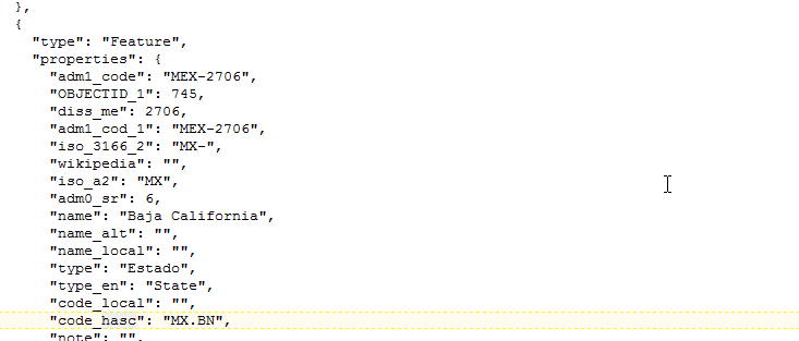

GeoJSONスキーマ(https://en.wikipedia.org/wiki/GeoJSON)に準拠する.json拡張子のジオメトリック・データ・ファイルを使用して、カスタム・マップ・レイヤーを追加します(最大許容ファイル・サイズは25MBです)。そのカスタム・マップ・レイヤーを使用して、プロジェクトでジオメトリ・マップ・データを参照します。たとえば、Mexico_States.jsonファイルを追加して、メキシコのマップでジオメトリ・データをビジュアル化できます。
カスタム・マップ・レイヤーを作成するときは、マップ・ビジュアライゼーションで分析するデータ列に対応するレイヤー・キーを選択する必要があります。たとえば、マップ・ビジュアライゼーションでメキシコの州のデータを分析する場合、最初にメキシコの州のカスタム・マップ・レイヤーを追加し、Mexican_States.jsonファイルからHASCコード・レイヤー・キーを選択します。ここにあるMexican_States.jsonファイルからの抜粋には、バハ・カリフォルニア州のジオメトリ・データが示されています。
mexstatesjsonbajasnap.gifの説明が続きます
図mexstatesjsonbajasnap.gifの説明
Mexican_States.jsonファイルを使用する場合、選択するレイヤー・キーは、メキシコの州のデータの表で分析する列と一致している必要があります。たとえば、メキシコのバハ・カリフォルニア州のデータ・セルが存在することが分かっている場合、JSONファイルで対応する名前フィールドを選択して、州の名前をマップ・ビジュアライゼーションに表示します。プロジェクトを作成し、列(State、HASCなど)を選択すると、メキシコの州がマップに表示されます。州にマウス・ポインタをあわせると、各州のHASCコード(MX BNなど)が地図上に表示されます。

  6. レイヤー・キーのリストから使用するレイヤー・キーを選択します。
    レイヤー・キーは、メキシコの各州のコードなど、各マップ機能のプロパティ属性です。レイヤー・キーはJSONファイルに基づきます。可能な場合は、データに対応するレイヤー・キーのみを選択してください。
