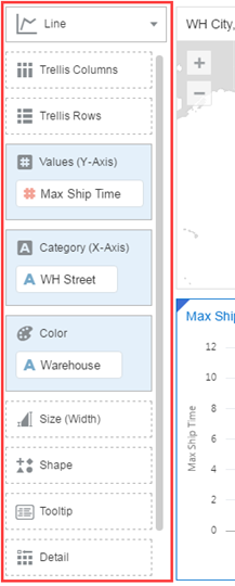

文法パネルを使用したビジュアライゼーションへのデータの追加
プロジェクトのデータ・セットを選択した後、ビジュアライゼーションへのメジャーや属性などのデータ要素の追加を開始できます。
データ・セットから互換性のあるデータ要素を選択し、「ビジュアル化」キャンバスの文法パネルにドロップできます。選択内容に基づいて、キャンバスにビジュアライゼーションが作成されます。文法パネルには、「列」、「行」、「値」、「カテゴリ」などのセクションがあります。
  1. プロジェクトを開くか、作成します。
  2. プロジェクトを作成した場合は、それにデータ・セットを追加します。
  3. 「ビジュアル化」キャンバスで作業していることを確認します。
    次のいずれかの方法を使用し、文法パネルにデータ要素を追加します。
    特定の文法パネル・セクションには、属性およびタイプに基づくデータ要素のみをドロップできます。
    • 「データ・パネル」から「ビジュアル化」キャンバスの文法パネルに、1つ以上のデータ要素をドラッグ・アンド・ドロップします。
      データ要素は自動的に配置され、必要に応じてビジュアライゼーションが変更されてそのレイアウトが最適になります。
    • データ要素を「データ・パネル」から既存のデータ要素にドロップし、データ要素を置き換えます。
    • すでに「ビジュアル化」キャンバス内にあるデータ要素をドラッグして別のデータ要素にドロップすることで、データ要素を入れ替えます。
    • 文法パネル・セクションに複数のデータ要素がある場合は、文法パネル・セクションのデータ要素(列、行、値など)を並べ替えてビジュアライゼーションを最適化します。
    • 文法パネルのデータ要素を選択してデータ要素を除去し、「X」をクリックします。
