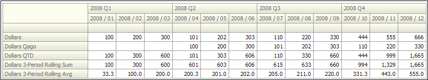

この図は、時系列関数を使用して導出されたいくつかのメジャーを含むレポートを示しています。

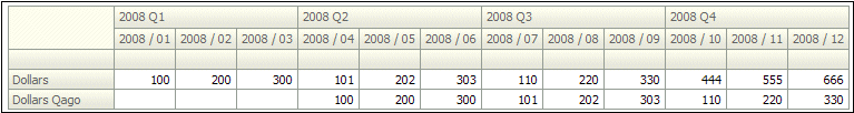

この関数は比較を行う際に便利です(「ドル」と「1四半期前のドル」の比較など)。2008/08の月におけるDollars Qagoは、2008/05の月におけるDollarsと同じです。
この図は、DollarsおよびDollars Qagoのメジャーの値の例を示しています。
前述の図の例では、Dollars QagoのメジャーはDollarsのメジャーから導出されています。

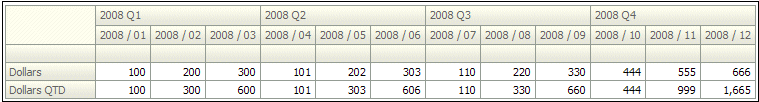

たとえば、次の図はDollars QTDメジャーを使用したレポートを示しています。このメジャーは、Dollarsメジャーの「現時点までの四半期」バージョンです。
例では、2008/05の月のDollars QTDは、2008/04と2008/05のドル建ての合計金額です。Dollars QTDは、現在の時系列グレインの期間(四半期)の、すべての問合せグレイン期間(月)の値の合計です。次の四半期には別の加算が始まります。
例では、Dollars QTDのメジャーはDollarsのメジャーから導出されています。

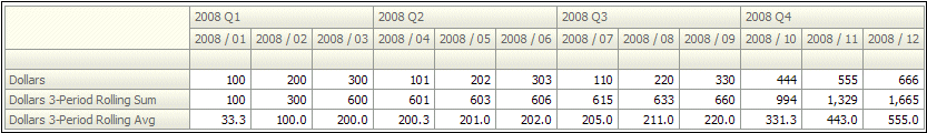

この図は、これら2つのメジャーを使用したレポートを示しています。
前述の例では、ドルの3期間の移動合計のメジャー、およびドルの3期間の移動平均のメジャーはドルのメジャーから導出されています。

<<Starting Period Offset>>および<<Ending Period Offset>>では、移動集計の最初の期間と最後の期間を指定します。この整数は、表示されている期間からの相対的な期間の数です。この例では、問合せグレインは月であり、3か月の移動合計は2期間前から始まり、現在の期間も含まれます。つまり、月が2008/07の場合は、2008/05、2008/06および2008/07を含めた移動合計になります。ドルの3期間の移動合計のメジャーを作成するには、これらのオフセットを示す整数を-2と0にします。
この関数の書式を使用すると、次のようなメジャーの式を作成できます。
PeriodRolling("Sales"."Base Measures"."Dollars" , -2, 0)
この例では、3か月の移動平均も示されます。このメジャーを計算するには、前に作成した移動合計を3で割って、3期間の移動平均を算出します。3で割るという前提は、移動合計の<<Starting Period Offset>>と<<Ending Period Offset>>のフィールドの-2と0が根拠になります。
3か月の移動平均の式は次のとおりです。
PeriodRolling("Sales"."Base Measures"."Dollars" , -2, 0) /3

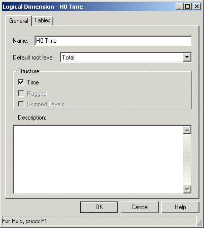

「論理ディメンション」ダイアログでの「時間」オプションの選択
「論理ディメンション」ダイアログの「一般」タブで「時間」オプションを選択すると、このディメンションで時系列関数が有効になります。
時系列関数AGO、TODATEおよびPERIODROLLINGで時間ディメンションとして使用できるのは、「時間」オプションが選択された論理ディメンションのみです。
この図は、「論理ディメンション」ダイアログの「時間」オプションを示しています。

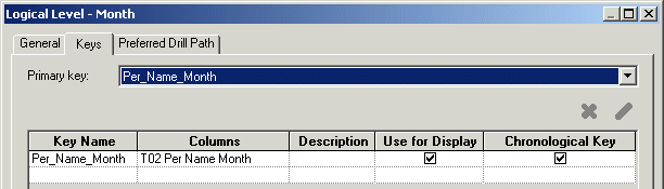

各レベルに対する時系列キーの設定
各ディメンション階層のすべてのレベルに時系列キーを割り当てます。
時系列キーは、標準のSQL ORDER BY句と同等である必要があります。時系列キーのORDER BY句は、そのキーによって表される時間ディメンション・メンバーの現実的な時系列順序を反映している必要があります。たとえば、時間ディメンション・メンバーがJan-3-2013、Jan-4-2013、Jan-5-2013である場合、同じ順序で次の時系列キー、1、5、9をこれらのメンバーに割り当てることができます。ただし、2、1、3などの時系列キーを割り当てると、その結果はJan-4-2013、Jan-3-2013、Jan-5-2013となって、時系列順序として正しくありません。
Oracle BIサーバーは、時系列キーを使用して、「1月+ 2か月= 3月」など数学的に正しい時系列予測を作成します。すべてのレベル(「総計」レベルを除く)に対して時系列キーを設定し、十分なパフォーマンスを保ってすべてのレベルに対して時系列操作を実行できるようにする必要があります。これにより、何会計月前、何カレンダ年前、何日前など、すべての時間ディメンション階層のすべてのレベルに対してAGO、TODATEまたはPERIODROLLING関数を使用できます。
理論上は、「論理ディメンション」の最下位レベル・キーのみが時系列であれば、時系列関数は正しく処理を実行します。ただし、実際には、これはパフォーマンスの問題を起こします。それは、物理問合せで最も小さいグレインの使用を強制するので、桁違いに多数の行の結合が実行されるためです(たとえば、「年前」に対して「日」のグレインで365回行を結合する)。
あらゆるレベル・キーと同様に、キーはそのレベルにおいて一意であるようにしてください。たとえば、1月などのシンプルな月名が含まれている列は、年の名前が含まれている列と連結しないかぎり、一意にはなりません。
この図は、「論理レベル」ダイアログで時系列キーを指定する方法を示しています。
