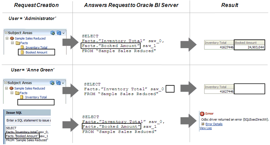

次の図は、ユーザーに対する特定のリポジトリ・オブジェクトの表示がオブジェクト権限によって制限されることを示しています。セキュリティ・ルールは受信するすべてのクライアント問合せに適用され、たとえ論理SQL問合せが変更される場合であっても違反は許可されません。この例では、Administratorアプリケーション・ロールにBooked Amount列へのアクセス権が付与されているため、管理者は返される結果を確認できます。ユーザーAnne GreenはBooked Amount列へのアクセス権を持つアプリケーション・ロールのメンバーではないため、アンサーのサブジェクト領域でこの列を確認できません。問合せが変更されても、アプリケーション・ロール・ベースのオブジェクト権限が設定されているため、Booked Amount列の結果は返されません。

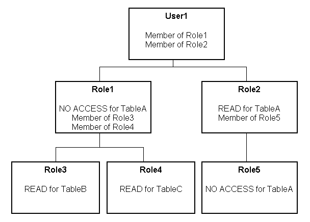

ユーザーおよびアプリケーション・ロールにおける権限の継承について
ユーザーは明示的に付与される権限を持つことができます。また、ユーザーはアプリケーション・ロールのメンバーシップを通じて付与される権限を持つこともできます。さらに、アプリケーション・ロールは他のアプリケーション・ロールのメンバーシップを通じて付与される権限を持つことができます。
ユーザーに対して明示的に付与される権限は、アプリケーション・ロールを通じて付与される権限よりも高い優先度を持ちます。また、アプリケーション・ロールに対して明示的に付与される権限は、他のアプリケーション・ロールを通じて付与される権限よりも高い優先度を持ちます。
ユーザーまたはアプリケーション・ロールに対して、同じレベルで複数のアプリケーション・ロールが作用し、それらが競合するセキュリティ属性を持つ場合、このユーザーまたはアプリケーション・ロールには最も制限の少ないセキュリティ属性が付与されます。今では、あるオブジェクトへのアクセス権を持つアプリケーション・ロールは、オブジェクトのコンテナへのアクセス権も持つ必要があります。たとえば、ApplicationRole 1が表Bに属する列Aにアクセスする権限を持っている場合、ApplicationRole1は表Bにアクセスする権限も持つ必要があります。ある同一のオブジェクトに関して、ユーザーに対して明示的に作用する権限は、アプリケーション・ロールを通じてユーザーに付与される権限よりも高い優先度を持ちます。
以前のリリースでは、前述のとおり、オブジェクトのコンテナへのアクセス権がアプリケーション・ロールに要求されることはありませんでした。その動作に戻すには、Oracle BIサーバーマシンに移動し、環境変数OBIS_SECURITY_10g_COMPATIBLEを作成して、1に設定します。
一方で、フィルタ定義は常に継承されます。たとえば、User1がRole1およびRole2のメンバーであり、Role1にはフィルタ定義が含まれておりRole2には含まれていない場合、このユーザーはRole1に定義されているフィルタ定義を継承します。
オブジェクト権限は、個々のユーザーにではなく、常にアプリケーション・ロールに対して定義するようにしてください。
この結果、権限は次のようになります。
  • User1はRole1およびRole2の直接のメンバーであり、Role3、Role4およびRole5の間接的なメンバーです。
  • Role5の優先度レベルはRole2よりも低いため、Role5によって課されるTableAへのアクセス拒否は、Role2を通じて付与される読取り権限によって無効になります。この結果、Role2によってTableAに対する読取り権限が提供されます。
  • Role1から得られる権限は、TableAではアクセス権なし、TableBでは読取り、TableCでは読取りとなります。
  • Role1とRole2は同じレベルの優先度を持ち、それぞれの権限は相反する(Role1ではTableAへのアクセスが拒否され、Role2ではTableAへのアクセスが許可される)ため、User1はより制限の少ないレベルを継承することになります。つまり、User1はTableAの読取りアクセス権を持つことになります。
  • User1に対して総合的に付与される権限は、TableA、TableBおよびTableCの読取りアクセス権です。
権限の継承1
1人のユーザー(User1)がおり、このユーザーにはある表(TableA)の読取り権限が明示的に付与されているとします。また、このUser1はRole1のメンバーであり、Role1はTableAへのアクセスが明示的に拒否されているとします。結果として得られるUser1の権限は、TableAの読取り権限です。
ユーザーに直接付与される権限はアプリケーション・ロールを通じて付与される権限よりも高い優先度を持つため、User1はTableAの読取り権限を持ちます。
