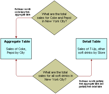

集計表の断片のための断片化の内容の指定
集計の特定のレベルの情報が複数の物理表に格納されている場合があります。
集計の特定のレベルの情報が複数の物理表に格納されている場合があります。特定のレベルの個々のソースにドメインの一部または断片の情報が含まれている場合、Oracle BIサーバーは、問合せで適切なソースを選択するためにソースのコンテンツを知る必要があります。
たとえば、すべての店舗でのソフト・ドリンクの売上を追跡するデータベースがあるとします。データの詳細レベルは店舗レベルです。この図に示すように、CokeとPepsiの売上の集計情報が都市レベルで格納されますが、7‐Upや他のソーダの売上に関する集計情報はありません。
このタイプの構成の目的は、集計表を最大限に活用することです。問合せでCokeとPepsiの売上額を求める場合、データは集計表から返されます。問合せですべてのソフト・ドリンクの売上額を求める場合、CokeとPepsiに関しては集計表が使用され、他のブランドに関しては詳細データが使用されます。
Oracle BIサーバーは、このタイプの部分集計ナビゲーションを扱います。ドメインが複数の断片に及んでいる問合せで集計断片が使用されるようにリポジトリを構成するには、集計データの各レベルのドメイン全体を定義する必要があります。これは、集約の度合いの低い物理ソースをベースとして集計断片を構成する必要がある場合でも同様です。

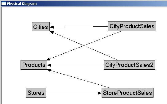

仮想表の物理結合の作成
論理結合を構築する方法について、図を使用して説明します。
仮想表に適切な物理結合を構築します。次の図で、CityProductSales2がCities表およびProducts表と結合されていることに注目してください。
この例では、ソーダの売上のドメイン全体が2つのソースによって構成されています。ドメインは多くのソースを持つことができます。これらすべてのソースは、「各レベルには、組み合せることによってそのレベルの値のドメイン全体が構成されるソースが含まれていなければならない」というルールに従う必要があります。各レベルに完全なドメインを設定することは、Coke、Pepsiおよび7‐Upを求める問合せで7‐Upが欠落しないようにするのに役立ちます。またこれは、事前に計算され集計表に格納されている情報を要求する問合せにおいて、その問合せではこの集計表に含まれない他の情報も要求する場合であっても、該当する情報は必ずその集計表から取得されるようにするのに役立ちます。
