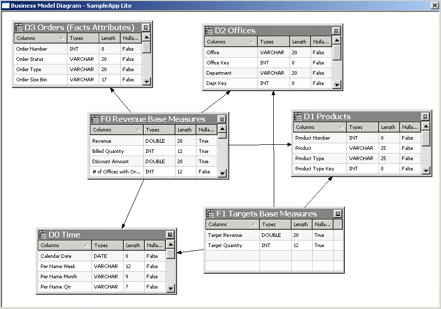

「ビジネス・モデル図」を開いて、論理表と結合のグラフィカルなモデルを確認できます。
ビジネス・モデル図には、論理表と結合のみが表示されます。ビジネス・モデル、ディメンション、階層など、ビジネス・モデルとマッピング・レイヤーのその他のオブジェクトは表示されません。結合は、結合の1側に矢印が付いた線で表されます。
ビジネス・モデル図にアクセスするには、「ビジネス・モデルとマッピング」レイヤー(ディメンションやファクト表など)のオブジェクトを右クリックし、「ビジネス・モデル図」を選択します。その後、次のオプションのいずれかを選択します。
