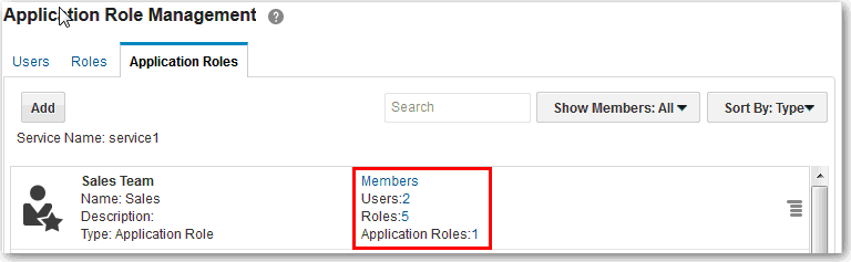

  5. 「メンバー」領域を参照し、各アプリケーション・ロールに属するユーザーを確認します。
    メンバーであるユーザー、ロールおよびアプリケーション・ロールの数がこのページに表示されます。数値(この画像の5など)をクリックすると、それらのメンバーを詳細に確認できます(ユーザー、ロールまたはアプリケーション・ロールのいずれか)。

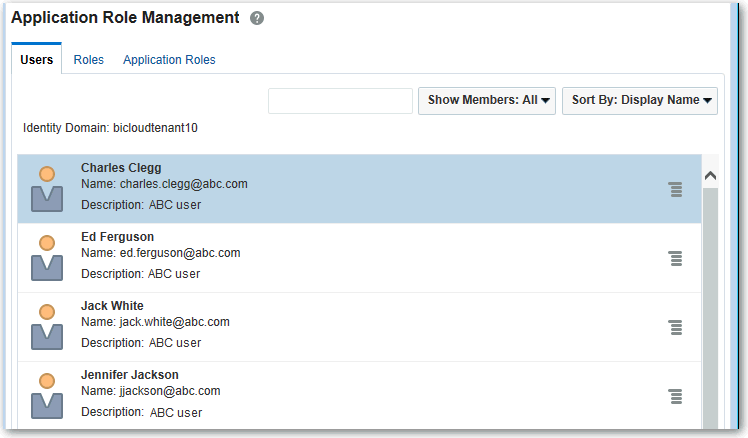

「ユーザー」ページには、Oracle Analytics Serverにサインインできるすべてのユーザーがリストされます。名前のリストは、インスタンスに関連付けられたアイデンティティ・ドメインから直接取得されます。適切なアプリケーション・ロールにユーザーを割り当てるのは、管理者の仕事です。
  1. 「コンソール」をクリックします。
  2. 「ユーザーとロール」をクリックします。
  3. 「ユーザー」タブをクリックします。
  4. 全員を表示するには、「検索」フィールドを空白のままにし、「メンバーを表示: すべて」をクリックします。
    名前でリストをフィルタするには、「検索」フィルタにユーザー名の全体または一部を入力し、[Enter]キーを押します。検索では大/小文字は区別されず、名前と表示名の両方が検索されます。

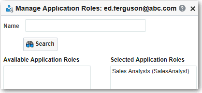

  5. ユーザーに割り当てられたアプリケーション・ロールを確認するには:
    1. ユーザーを選択します。
    2. アクション・メニューをクリックし、「アプリケーション・ロールの管理」を選択します。
    ユーザーの現在のアプリケーション・ロール割当てが「選択したアプリケーション・ロール」ペインに表示されます。
    たとえばこの画像は、営業アナリスト・アプリケーション・ロールが割り当てられたEd Fergusonというユーザーを示しています。

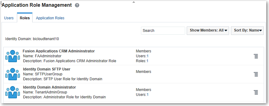

ロール・ページには、アイデンティティ・ドメインに属するサインインしているユーザーのすべてのロールが表示されます。ロールのリストは、インスタンスに関連付けられたアイデンティティ・ドメインから直接取得されます。多くの場合、事前定義済のアイデンティティ・ドメイン・ロールによって権限を複数のユーザーに割り当てる方が、1人ずつユーザーに権限を割り当てるよりも迅速です。
ロール・ページからアプリケーション・ロールを割り当てることができます。各ロールに属するユーザーも確認できます。
  1. 「コンソール」をクリックします。
  3. 「ロール」タブをクリックします。
  4. 「メンバー」領域を参照し、各ロールに属するユーザーを確認します。
    メンバーであるユーザーおよびロールの数がこのページに表示されます。数値(この画像の1など)をクリックすると、メンバーを詳細に確認できます。

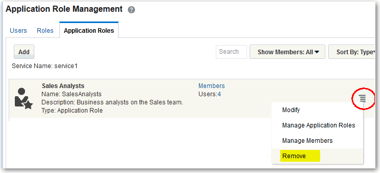

アプリケーション・ロールの削除
作成したが不要になったアプリケーション・ロールは削除できます。
  1. 「コンソール」をクリックします。
  3. 「アプリケーション・ロール」タブをクリックします。
  4. 削除するアプリケーション・ロールに移動します。
  5. 削除するアプリケーション・ロールのアクション・メニューをクリックし、「除去」を選択します。
  6. 「OK」をクリックします。
