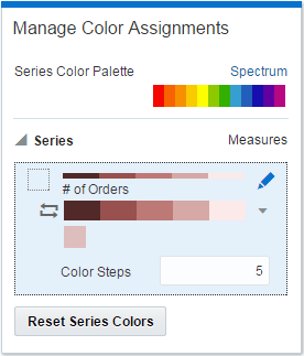

メジャーが「色」セクションにある場合は、様々なメジャー範囲タイプ(単一色、2色および3色など)を選択し、詳細メジャー範囲オプション(逆にする、ステップ数および中間など)を指定できます。

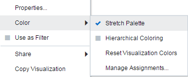

- ビジュアライゼーションを選択し、「メニュー」をクリックするか、右クリックします。
- 「色」を選択します。使用可能な色のオプションは、ビジュアライゼーションのメジャーおよび属性の設定方法によって異なります。
- ビジュアライゼーション色を試し、「ビジュアライゼーション色のリセット」を選択して元の色に戻すことができます。
- このオプションをオンまたはオフにするには、「ストレッチ・パレット」を選択します。
色パレットには設定された色数があり、ビジュアライゼーションに色数の値を超える値が含まれている場合は、パレット色が繰り返されます。パレット内の色数を拡張するには、「ストレッチ・パレット」オプションを使用します。色のストレッチ設定では、パレットの色に明るい色合いと暗い色合いが追加されて、各値が独自の色になります。一部のビジュアライゼーションに対しては、色のストレッチ設定がデフォルトで使用されます。

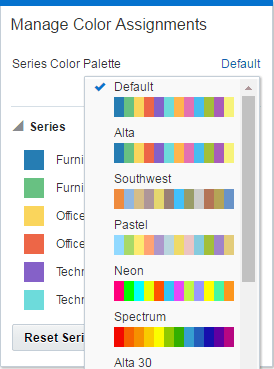

必要な色が見つかるまで、様々なカラー・パレット間を切り替えることができます。
各カラー・パレットには、ビジュアライゼーションに適用できる12色が含まれています。
- カラー・パレットを変更するビジュアライゼーションを選択します。
- 「メニュー」をクリックするか、右クリックして、「色」を選択し、「割当ての管理」を選択します。
- 「系列色パレット」を見つけ、現在ビジュアライゼーションで使用されている色パレットをクリックします(たとえば「デフォルト」や「Alta」)。
- 可視化に適用する色パレットをリストから選択します。

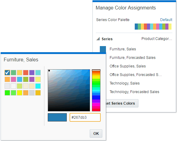

パレットのデフォルト色を使用するかわりに、特定の色を選択して、ビジュアライゼーションの外観を微調整できます。
- 色を管理するビジュアライゼーションを選択します。
- ビジュアライゼーションのツールバーで「メニュー」をクリックするか、右クリックして、「色」を選択し、「割当ての管理」を選択します。
- メジャー列で作業している場合は、次のように操作できます。
- メジャーに割り当てられている色を含むボックスをクリックします。メジャーに割り当てる色を色ピッカー・ダイアログから選択します。「OK」をクリックします。
- メジャーに対する色の範囲の表示方法(たとえば、色の範囲を逆にする、別の色の範囲を選択する、色の範囲の色合いの数を指定するなど)を指定します。
- 属性列で作業している場合は、変更する色の割当を含むボックスをクリックします。値に割り当てる色を色ピッカー・ダイアログから選択します。「OK」をクリックします。
