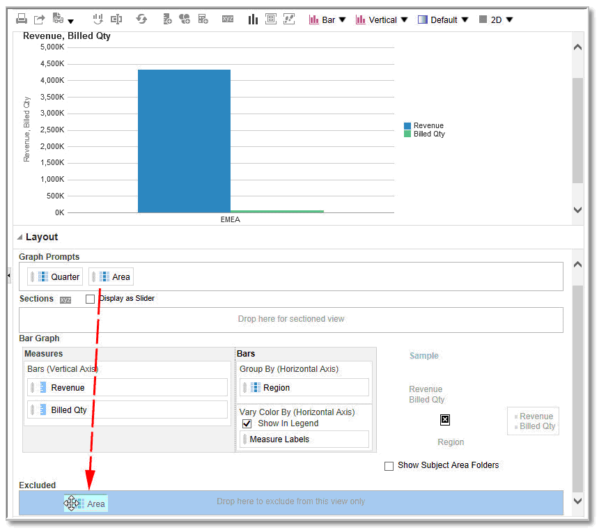

「レイアウト」ペインのドロップ・ターゲットについて
データ・ビューの各エディタには、「レイアウト」ペインが含まれています。「レイアウト」ペインは、グラフ、パフォーマンス・タイル、ピボット表などのビュー・タイプごとに表示が若干異なります。「レイアウト」ペインでは、ビューのデータの配置が示されます。
「レイアウト」ペインで、データ・ビューの列はドロップ・ターゲットに表示されます。ドロップ・ターゲットは、列を挿入、移動またはドロップできる場所を示します。列の有効な位置を表します。各ドロップ・ターゲットには、設定可能なプロパティがあります。ドロップ・ターゲットを使用(ビュー内の別のターゲットに列をドラッグ・アンド・ドロップ)して、データ・ビュー内のデータの配置を変更できます。

「除外」ドロップ・ターゲットについて
データのレイアウトを変更するには、「除外」ドロップ・ターゲットを理解する必要があります。「除外」ドロップ・ターゲットの列はビュー結果には含まれませんが、分析の一部であることに変わりありません。
一般に、1つのビューまたはすべてのビューに明示的に追加されていない場合、列は「除外」ドロップ・ターゲットに置かれます。
「除外」ドロップ・ターゲットにある列をビューに表示する必要がある場合は、その列を簡単に移動できます。ビューの「レイアウト」ペインを表示し、「除外」ドロップ・ターゲットから、希望する場所に列をドラッグ・アンド・ドロップするだけです。
列の除外は、列の削除とは異なります。分析から列を完全に削除するには、ビューの「レイアウト」ペインの「詳細オプション」ボタンから「列の削除」オプションを使用します。
分析のビューを様々な方法で作成した後、列を「除外」ドロップ・ターゲットに置きます。たとえば、ビューの右クリック・メニューから「列の除外」を選択できます。エディタでビューを編集して、「サブジェクト領域」ペインからそのビューに列を追加するとします。列は、分析のその他のすべてのビューの「除外」ドロップ・ターゲットに置かれます。
