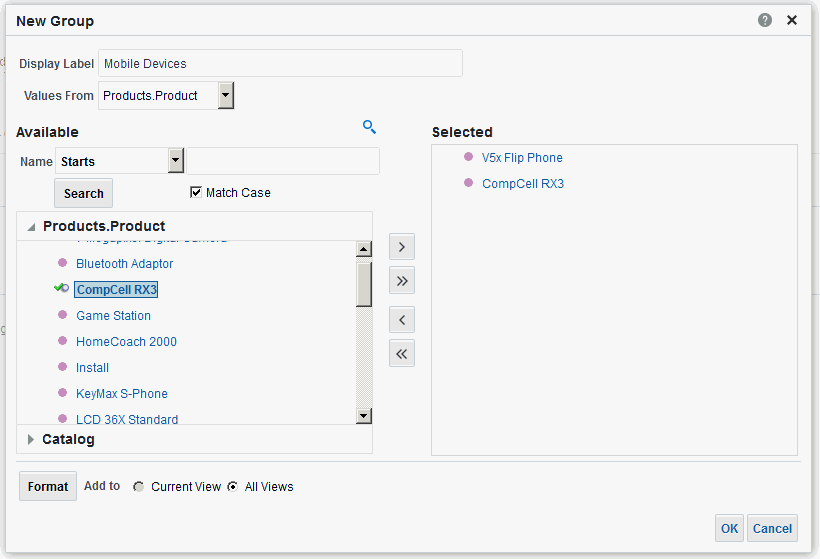

たとえば、モバイル・デバイスに対して生成された売上金額をレビューし、その数字を他の製品タイプと比較できます。「Product」列に対して、折り畳み式携帯電話とスマートフォンが含まれる「Mobile Devices」というグループを作成できます。
  1. 編集する分析を開きます。
  2. 「結果」タブのツールバーで、「新規グループ」または「新規計算項目」をクリックします。
    「新規グループ」ダイアログまたは「新規計算項目」ダイアログが表示されます。
  3. 「表示ラベル」に、グループまたは計算項目がビューに表示された際の値を入力します。
  4. 「値の場所」リストで、グループまたは計算項目に含める値がある列を選択します。
  5. 計算項目を作成する場合は、計算項目の関数を選択します。
  6. 適切な列の値を「使用可能」領域から「選択済」領域に移動します。

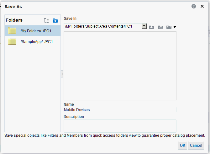

グループまたは計算項目を名前付きオブジェクトとして保存
  1. 「結果」タブで、「選択ステップ」ペインを表示します。
  2. グループまたは計算項目のリンクをクリックします。
  3. 「グループを次の名前で保存」または「計算項目を次の名前で保存」を選択します。
  4. 「保存場所」フィールドにフォルダを入力します。
  5. 「OK」をクリックします。
