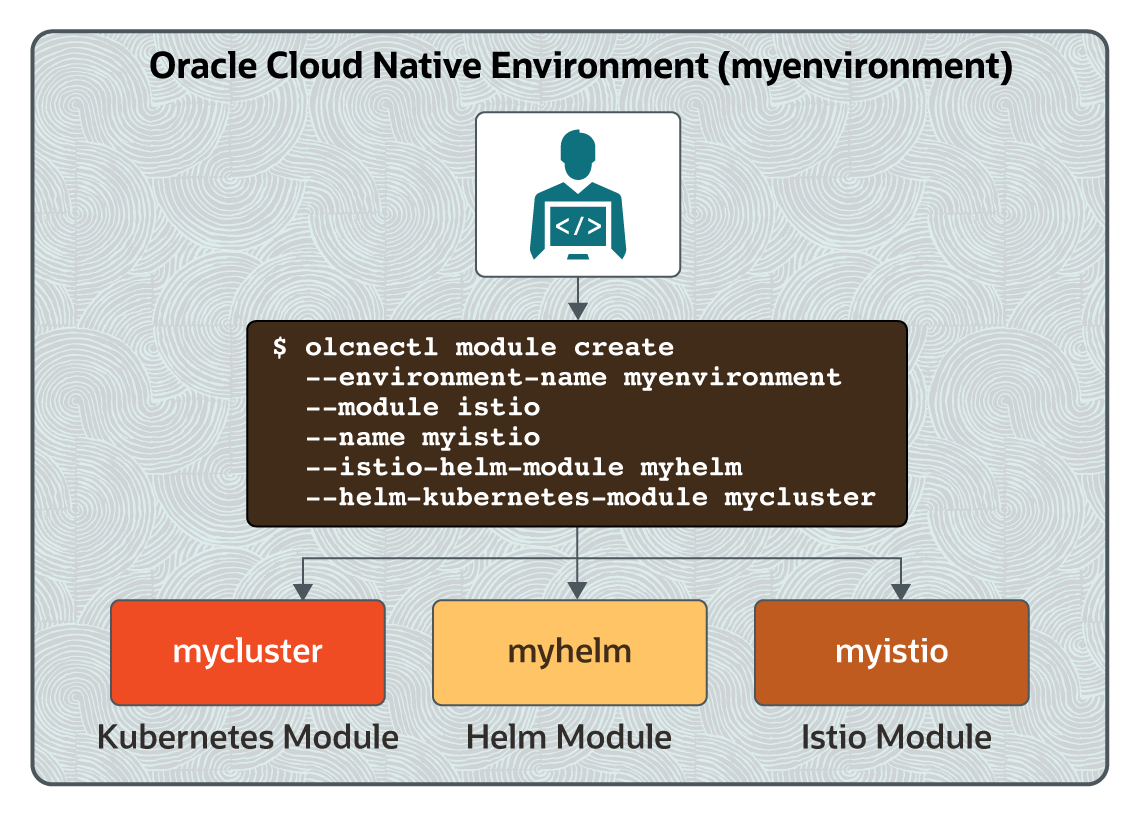

図2.1「デプロイメントの例」に、この例でデプロイされるモジュールを示します。 この例の各モジュール名は、枠線内に示されています。 例では、myenvironmentという名前のOracle Cloud Native Environmentを作成し、その中にmyclusterという名前のKubernetesモジュールをデプロイし、次にmyhelmという名前のHelmモジュールをデプロイし、最後にmyistioという名前のIstioモジュールを作成します。

  3. olcnectl module createコマンドを使用して、環境内のKubernetesモジュールに必要なモジュールを追加することでサービス・メッシュを作成します。 この例では、myclusterというKubernetesモジュールを使用します。そのモジュールに、myhelmというHelmモジュールをデプロイして、最後に、myistioというIstioモジュールを作成します。
    olcnectl module create \
    --environment-name myenvironment \
    --module istio \
    --name myistio \
    --helm-kubernetes-module mycluster \
    --istio-helm-module myhelm
    --moduleオプションでは、作成するモジュールのタイプ(istio)を設定します。 Istioモジュールの名前(この例ではmyistio)は、--nameオプションを使用して定義します。
    IstioモジュールにはKubernetesとHelmが必要になるため、それらのモジュールについてのオプションも指定する必要があります。
    --helm-kubernetes-moduleオプションでは、使用するKubernetesモジュールの名前を設定します。 Kubernetesモジュールは、設定またはデプロイされている必要があります。 デプロイされている既存のKubernetesモジュールがある場合は、このオプションを使用してモジュールの名前を指定できます。 指定した名前のKubernetesモジュールがデプロイされていない場合は、サービス・メッシュと同時にKubernetesをデプロイできる新しいモジュールがデプロイされます。
    --istio-helm-moduleオプションでは、デプロイするHelmモジュールの名前を設定します。
