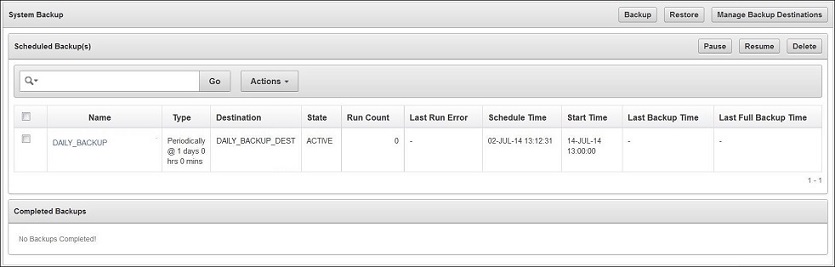

  2. 「System」タブを選択し、左側のサイドバーで「System Backup」をクリックします。

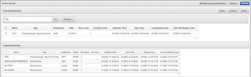

    「System Backup」ページが表示されます。このページには、スケジューリングされたバックアップおよび最後に実行された10件のバックアップの詳細が示されます。

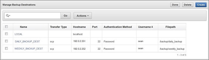

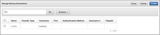

  3. 「Manage Backup Destinations」をクリックします。
    「Manage Backup Destinations」ページには、Oracle Key Vaultに最初から用意されているローカル・バックアップ先と、独自に構成したリモート宛先が表示されます。
    okv_19.jpgの説明が続きます。
    図okv_19.jpgの説明

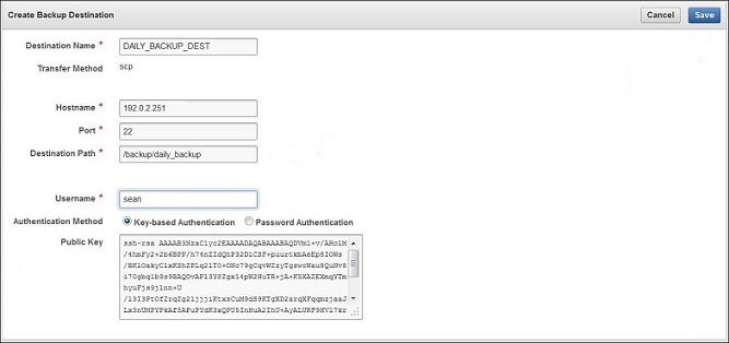

  5. バックアップ先について次の情報を入力します。
    • Destination Name: バックアップ先を識別するための記述名を入力します。
    • Transfer Method: リモート宛先にファイルをコピーするために使用されるSCPプロトコルの値scpが自動的に移入されます。
    • Hostname: バックアップ用のリモート・サーバーのホスト名またはIPアドレスを入力します。ホスト名を入力する場合は、ホスト名が対応するIPアドレスに変換されるようにDNSを構成してください。リモート・バックアップ先にあるホスト名には、スペース、一重引用符または二重引用符を含めないでください。
    • Port: 外部サーバー上のSCPポート番号を入力します。デフォルトは22です。
    • Destination Path: バックアップ・ファイルのコピー先として、外部サーバー上の既存のディレクトリのパスを入力します。バックアップ先を作成した後に、このディレクトリの場所を変更することはできません。このパスを、別のOracle Key Vaultサーバーからのバックアップ先にしないでください。リモート・バックアップ先にあるバックアップ先パスには、スペース、一重引用符または二重引用符を含めないでください。
    • Username: リモート・サーバー上のユーザー・アカウントのユーザー名を入力します。SCP接続を確立するユーザー・アイデンティティに、「Destination Path」で指定したディレクトリに対する書込み権限が設定されていることを確認してください。リモート・バックアップ先にあるユーザー名には、スペース、一重引用符または二重引用符を含めないでください。
    • Authentication Method: 次のいずれかです。
      • Password Authentication: 「Username」フィールドに入力したユーザー・アカウントのパスワード。
      • Key-based Authentication: 表示される公開キーをコピーして、宛先サーバーにある適切な構成ファイル(authorized_keysなど)に貼り付けます。バックアップ・アカウントの所有者にのみアクセスを許可し、その他のグループまたはユーザーには許可しないように、構成ファイルの権限が設定されていることを確認してください。
  6. 「Save」をクリックします。

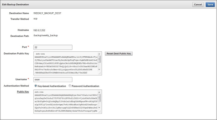

  4. バックアップ先名をクリックすると編集できます。
    「Edit Backup Destination」ページが表示されます。
    okv_051.pngの説明が続きます。
    図okv_051.pngの説明
  5. 次の情報を変更します。
    • Port: 外部サーバー上でSCPを実行するために使用されるデフォルトのポート番号を変更します。
    • Username: リモート・サーバー上のユーザー・アカウントのユーザー名を入力します。「Destination Path」で指定したパスは変更できないため、このディレクトリに対する書込み権限が新規ユーザーにあることを確認してください。
  6. 「Save」をクリックします。

14.3.3 Oracle Key Vaultのスケジュール済バックアップの状態
スケジュール済バックアップには、スケジュール済、進行中、完了、一時停止の4つの状態があります。
  • ACTIVE: バックアップがスケジュールされており、指定された開始時間または期間に処理されます。
  • PAUSED: 今後のバックアップはすべて保留になり、開始時間を過ぎても開始されません。明示的に再開すると、開始されます。状態をアクティブから一時停止に変更したり、元に戻すことができます。次の状況では、スケジューリング済バックアップを一時停止状態に入れます。
    • Oracle Key Vaultとリモート宛先の間の通信が切断された場合
    • リモート宛先が使用不可または非アクティブの場合
    • バックアップを遅延させる場合
    完了しなかったスケジューリング済バックアップは削除できます。
  • ONGOING: バックアップが進行中です。
  • DONE: バックアップが完了しています。

  3. Backupをクリックします。
    「Backup」ページが表示されます。
    okv_21.jpgの説明が続きます。
    図okv_21.jpgの説明

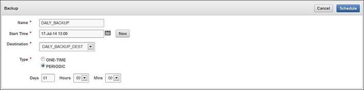

  4. 「Name」フィールドにバックアップの名前を入力します。
  5. 定期バックアップを実行する場合は、次の手順を実行します。
    1. 「Start Time」フィールドで、「Calendar」アイコンを使用してバックアップの開始時間を指定します。
    2. 「Type」で、「PERIODIC」を選択します。
      「Days」、「Hours」および「Mins」の追加フィールドが表示されます。
    3. 「Days」、「Hours」および「Mins」フィールドに、定期バックアップを開始する時間を入力します。
    4. 「Destination」で、リストからバックアップ先を選択します。
    5. 「Schedule」をクリックし、スケジュールしたバックアップを「Scheduled Backup(s)」ページに追加します。
  6. 1回限りのバックアップを実行する場合は、次の手順を実行します。
    1. 「Start Time」フィールドで、「Calendar」アイコンを使用してバックアップの開始時間を指定します。「Schedule」をクリックした後にバックアップをすぐに実行する場合は、「Now」を選択します。
    2. 「Type」で、「ONE-TIME」を選択します。
    3. 「Destination」で、リストからバックアップ先を選択します。
    4. 「Schedule」をクリックし、スケジュールしたバックアップを「Scheduled Backup(s)」ページに追加します。

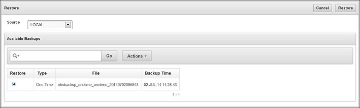

  4. ドロップダウン・リストから「Source」を選択します。
    値はLOCALまたは構成されたリモートの宛先の名前です。
  5. リストア元として使用するバックアップの横にある「Restore」を選択します。
  6. 「Restore」をクリックすると、リストアまたはリカバリ・プロセスが開始されます。
    リカバリ・パスフレーズを尋ねてきます。
  7. リカバリ・パスフレーズを入力し、「Restore」をクリックして開始します。
    バックアップからリストアが実行され、システムが再起動します。

14.5.6 システム状態のリストアによる変化
Oracle Key Vaultサーバーをリストアすると、システム状態は、バックアップが最後に実行された時点まで戻されます。
したがって、バックアップが実行された後に加えられた変更は、リストアしたシステムには存在しません。たとえば、あるユーザーのパスワードがバックアップ操作後に変更された場合、リストアしたシステムで新しいパスワードを使用することはできません。リストアしたシステムのパスワードは、バックアップが作成されたときに有効だったものになります。
ノート:
また、リストアを実行すると、リカバリ・パスフレーズもバックアップ中に有効だったものに変更されます。
必要に応じて、ユーザー・パスワードを変更し、バックアップ後に作成されるエンドポイントをエンロールし、その他、同様の変更を行ってください。リストア後には、すべてが正しく構成されていることを確認してください。
リストアしたバックアップが正しいという確信を持てない場合、別のものをリストアできます。別のバックアップをリストアするには、まずリストア済のOracle Key Vault自体にあるこのバックアップのリモート宛先を構成してから、リストア・プロセスを開始します。Oracle Key Vaultアプライアンスを再インストールする必要はありません。
Oracle Key Vaultサーバーがリストアされ、機能するようになった後は、引き続きOracle Key Vaultデータを新規または以前のリモート宛先にバックアップできます。
バックアップの古さに応じて、リストアされたサーバーではエンドポイント、セキュリティ・オブジェクト、およびリストア済のバックアップが行われた後に加えられたその他の変更が失われます。失われたエンドポイントのエンロール、失われたセキュリティ・オブジェクトのアップロード、またはより最近のバックアップをリストアすることが必要になる可能性があります。また、リストア操作後にユーザー・パスワードを変更し、Oracle Key Vaultをバックアップすることをお薦めします。

  • リモート・バックアップ先を正常に作成する手順:
    • リモート・バックアップ先として使用されているサーバーが有効でアクティブになっていることを確認します。
    • バックアップ先として使用する予定のリモート・サーバーとOracle Key Vaultの間に接続があることを確認します。
    • バックアップ先として指定したリモート・サーバーでセキュア・コピー・プロトコル(SCP)がサポートされていることを確認します。
    • Oracle Key Vaultにバックアップ先を作成する前に、リモート・サーバーでユーザー・アカウントの資格証明を検証します。
    • バックアップ先ディレクトリへの書込み権限があることを確認します。
    • 複数のサーバーに複数のリモート・バックアップ先を作成し、冗長性を確保します。
    • 複数のバックアップ先に同じリモート・サーバーを使用する場合は、バックアップ先ディレクトリが固有になるようにします。前のバックアップが後のバックアップで上書きされないようにするために、このようにする必要があります。
  • 7日ごとに1回限りのバックアップを実行します。
  • 期間1日で定期バックアップをスケジューリングします。これにより、1週間に1つのフル・バックアップが保持されます。
