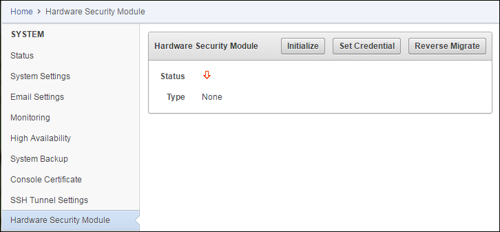

  4. 左側のサイドバーで「Hardware Security Module」をクリックします。
    「Hardware Security Module」ページが表示されます。赤い下向き矢印は、初期化が済んでいないステータスを示します。「Type」フィールドには「None」と表示されます。
    hsm_page.pngの説明が続きます
    図hsm_page.pngの説明

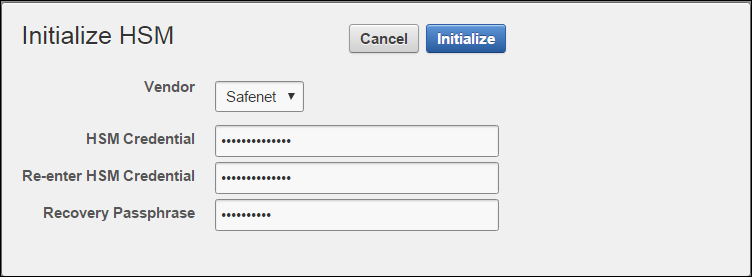

  5. 「Initialize」をクリックします。
    「Initialize HSM」ダイアログ・ボックスが表示されます。
    hsm_init_bp3.pngの説明が続きます
    図hsm_init_bp3.pngの説明
  6. HSM資格証明を2回入力します。1回目は「HSM Credential」に、2回目は「Re-enter HSM Credential」に入力します。
    この資格証明については、HSMドキュメントを参照してください。SafeNet用のHSM資格証明は、SafeNetパーティション・パスワードです。nCipherの場合、資格証明はOperator Card Setのパスワードです。
  7. Oracle Key Vaultの「Recovery Passphrase」を入力します。
  8. 「Initialize」をクリックします。

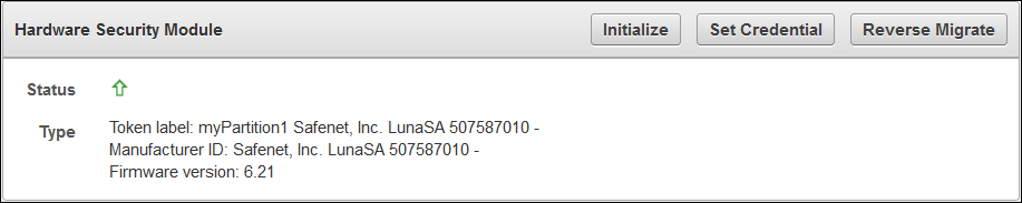

    初期化操作が正常終了すると、「Hardware Security Module」ページが表示されます。初期化済の「Status」が緑色の上向き矢印で示されます。「Type」フィールドには、使用しているHSMの詳細が表示されます。
    hsm_post_init.pngの説明が続きます
    図hsm_post_init.pngの説明

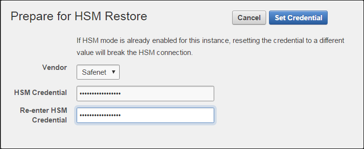

  4. 「Set Credential」をクリックします。
    「Prepare for HSM Restore」画面が表示されます。
    hsm_set_cred_bp3.pngの説明が続きます
    図hsm_set_cred_bp3.pngの説明
  5. HSM資格証明を2回入力します。1回目は「HSM Credential」に、2回目は「Re-enter HSM Credential」に入力します。
  6. 「Set Credential」をクリックします。
    注意:
    HSMに誤った資格証明を入力した場合、以前の資格証明が引き続き格納されて使用されます。ノードでHSMが有効になっておらず、HSMに誤った資格証明を入力した場合、その誤った資格証明は格納されません。
    HSM資格証明は、システムに格納されます。このHSM資格証明は、バックアップ自体に格納されていないため、HSMリストアを実行するために手動で入力する必要があります。

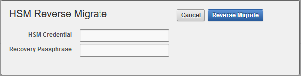

  4. 「Reverse Migrate」をクリックします。
    「HSM Reverse Migrate」画面が表示されます。
    hsm_reverse_migrate.pngの説明が続きます
    図hsm_reverse_migrate.pngの説明

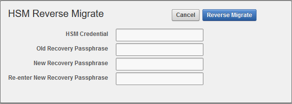

    「HSM Reverse Migrate」画面で、次の詳細を入力します。
    • HSM資格証明を「HSM Credential」フィールドに入力します。この資格証明については、HSMドキュメントを参照してください。SafeNet用のHSM資格証明は、SafeNetパーティション・パスワードです。nCipherの場合、資格証明はOperator Card Setのパスワードです。
    • 「Old Recovery Passphrase」フィールドに、古いリカバリ・パスフレーズを入力します。
    • 「New Recovery Passphrase」フィールドおよび「Re-enter New Recovery Passphrase」フィールドに新しいリカバリ・パスフレーズを入力します。
  5. 「Reverse Migrate」をクリックします。
    「Hardware Security Module」ページが表示されます。赤い下向き矢印が「Status」を示します。

  3. 左側のサイドバーで「Hardware Security Module」をクリックします。
    「HSM Reverse Migrate」ダイアログ・ボックスが表示されます。
    hsm_reverse_migrate_mmc.pngの説明が続きます
    図hsm_reverse_migrate_mmc.pngの説明
    「HSM Reverse Migrate」ダイアログ・ボックスに、次の詳細を入力します。
    • HSM資格証明を入力します。この資格証明については、HSMドキュメントを参照してください。SafeNet用のHSM資格証明は、SafeNetパーティション・パスワードです。nCipherの場合、資格証明はOperator Card Setのパスワードです。
    • リカバリ・パスフレーズを入力します。
