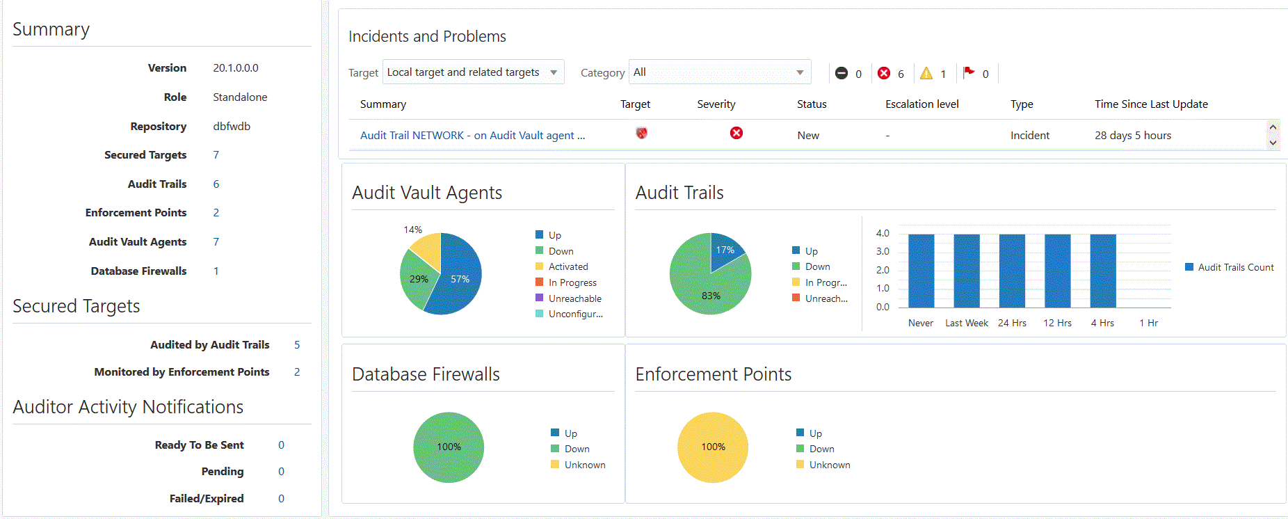

AVDFプラグインのホームページ
インストールして構成を完了したら、Enterprise Manager Cloud ControlからOracle Audit Vault and Database Firewallをモニターできるようになります(図4-1)。このページの各項および各リージョンは、「プライマリAVDFプラグインのモニタリング概要」で説明します。
図4-1 Cloud ControlのOracle AVDFプラグイン・ホームページ
AVDFプラグインのホームページ

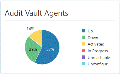

Audit Vault Agent
このリージョンには、Enterprise ManagerによってEnterprise ManagerターゲットとしてモニターされるAudit Vault Agentだけでなく、Audit Vault and Database FirewallによってモニターされるすべてのAudit Vault Agentのステータス情報と構成の問題が表示されます。また、Enterprise ManagerでEnterprise ManagerターゲットとしてモニターされないAudit Vault Agentに関する情報も表示されます。
グラフには、エージェントが停止しているか、進行中か、使用不可か、または稼働中かが表示されます。(図4-2を参照してください。)
図4-2 「Audit Vault Agent」リージョン
Audit Vault Agentの円グラフ
詳細レポート(Audit Vault Agentリスト)を表示するには、「Oracle Audit Vault and Database Firewall」メニューから「Audit Vault Agent」を選択するか、AVDFの「Oracleホーム」ページの「サマリー」リージョンにある「Audit Vault Agent」タイトルをクリックします。

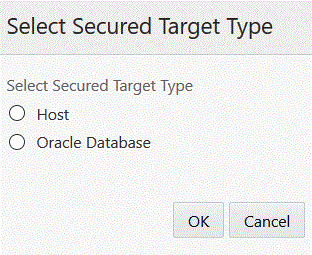

監査証跡の追加
次のステップに従って、監査証跡を追加します。
  1. Oracle Audit VaultおよびDatabase Firewallのホームページから、「ホーム・ページ」メニューをクリックして「監査証跡」を選択します。
  2. 「監査証跡」ページで「追加」をクリックします。
  3. ポッフアップ・ウィンドウで、「ホスト・オペレーティング・システム」または「Oracleデータベース」のいずれかを選択します。
    図4-4 セキュア・ターゲット・タイプの選択
    セキュア・ターゲット・タイプの選択
    「OK」をクリックします。

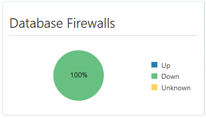

Database Firewall
「Audit Vault Agent」リージョンと同様に、「Database Firewalls」リージョン(図4-5)には、Enterprise ManagerによってEnterprise Managerターゲットとして監視されているファイアウォールだけでなく、Audit Vault and Database Firewallシステム内のすべてのファイアウォールが表示されます。このセクションには、Enterprise ManagerによってEnterprise ManagerターゲットとしてモニターされていないDatabase Firewallの数も表示されます。
図4-5 「Database Firewall」リージョン
Database Firewall円グラフ
詳細レポート(Database Firewallリスト)を表示するには、「Oracle Audit Vault and Database Firewall」メニューから「Database Firewall」を選択するか、Oracle Audit Vaultホームページの「サマリー」リージョンの下にある、「Database Firewall」タイトルを選択します。

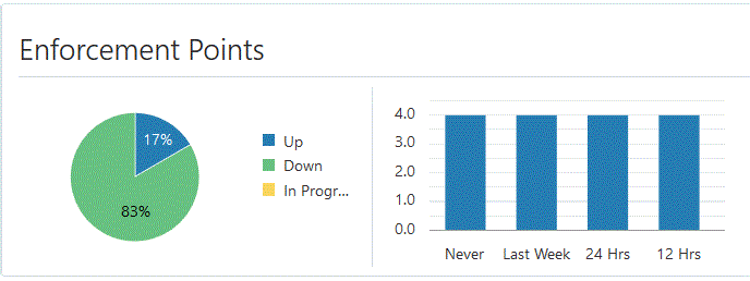

このリージョン(図4-6)には、Audit Vault and Database Firewallシステム・データのモニタリング・ポイントの上位レベル・ステータスが表示されます。タイムスタンプは、強制ポイントがいつから問合せをスキャンしていないか(過去1時間から過去1週間)を示します。
図4-6 「モニタリング・ポイント」リージョン
強制ポイント・チャート
詳細レポート(モニタリング・ポイント・リスト)を表示するには、「Oracle Audit Vault and Database Firewall」メニューから「モニタリング・ポイント」を選択します。

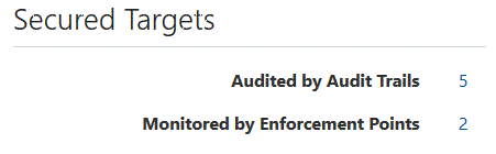

ターゲット
ターゲットは、Audit Vault and Database Firewallが監視するサポート対象のデータベースまたはオペレーティング・システムにすることができます。Oracle Audit Vault and Database Firewallにすべてのターゲットを登録する必要があります。このページでは、次のタスクを実行できます:
このリージョン(図4-7)には、次のターゲットの数が表示されます。
  • Audit Vault and Database Firewallシステムに含まれる。
  • Audit Vault and Database Firewallシステムの監査証跡でモニターされている。
  • Audit Vault and Database Firewallシステムのモニタリング・ポイントによって保護されている。
図4-7 「セキュア・ターゲット」リージョン
セキュア・ターゲット
詳細レポートを表示するには、「Oracle Audit Vault and Database Firewall」メニューから「ターゲット」を選択するか、Oracle AVDFホームページで「ターゲット」タイトルをクリックします。

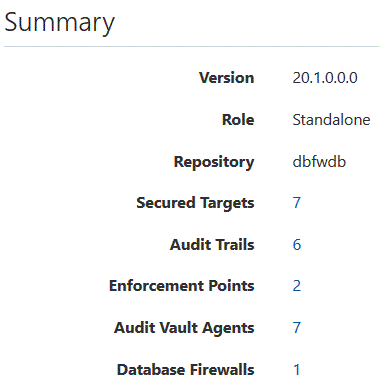

「サマリー」リージョン
このリージョンには、Oracle Audit Vault Serverのバージョン、プラグインでモニターされているコンポーネントの数とタイプなどの上位レベル情報が表示されます(図4-9)。
図4-9 「サマリー」リージョン

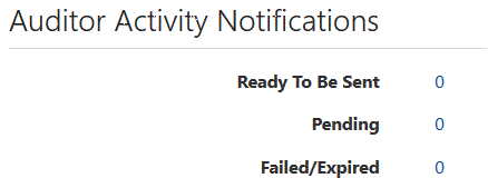

監査アクティビティ通知
このリージョン(図4-10)には、監査アクティビティ通知の数が表示されます。通知には、「送信準備完了」、「保留」、「失敗/期限切れ」があります。これらの通知は、 Audit Vault and Databaseシステムの監査証跡によって生成されます。
図4-10 「監査アクティビティ通知」リージョン
監査アクティビティ通知

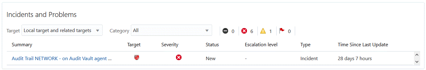

インシデントと問題
このリージョン(図4-11)には、プラグインによってモニターされているコンポーネントのインシデントまたは問題のサマリーが表示されます。インシデントまたは問題がリストされている場合は、「メッセージ」列のリンクをクリックして、Enterprise Manager Cloud Controlのインシデント・マネージャ機能に詳細を表示します。
図4-11 「インシデントと問題」リージョン
インシデントと問題
