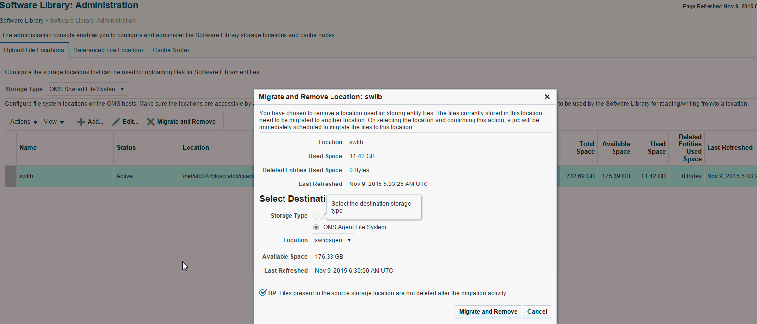

ソフトウェア・ライブラリ記憶域の場所の削除(および移行)
ソフトウェア・ライブラリの記憶域管理者には、記憶域の場所を削除するのに必要な権限があります。記憶域の場所を使用していない場合は、その場で削除できます。ただし、使用中である場合は、内容を別の場所に移行して、これらのファイルを使用するエンティティを引き続き使用できるようにする必要があります。
使用中の記憶域の場所を削除する前に、ファイルを移行する別の場所を選択するよう求められます。別の場所を選択すると、移行ジョブが発行され、この場所が「移行中」としてマークされます。新しい場所にエンティティ・ファイルが正常に移行された後、場所の構成が削除されます。移行中になんらかのエラーが発生した場合、場所は「非アクティブ」としてマークされます。エラーが修正されると、その場所が使用可能になったことを記憶域管理者が確認し、場所が「アクティブ」としてマークされます。
ノート:
OMSエージェント・ファイル・システムまたは参照先エージェント・ファイル・システム記憶域から場所を削除するには、削除する場所、およびファイルを移行する別の場所に関する資格証明に対する表示権限が必要です。
構成済の記憶域の場所を構成するには、次のステップを実行します。
  1. Cloud Controlで、「設定」メニューから、「プロビジョニングとパッチ適用」、「ソフトウェア・ライブラリ」の順に選択します。
  2. 「ソフトウェア・ライブラリ管理」ページで、記憶域の場所を選択して「移行と削除」をクリックします。
    「ソフトウェア・ライブラリ管理」ページ
  3. 「場所の移行と削除」ダイアログ・ボックスで、「OMS共有ファイル・システム」または「OMSエージェント・ファイル・システム」のいずれかを選択します。使用可能でアクティブな記憶域の場所のリストが表示されるので、1つを選択し、「移行と削除」をクリックします。
    ノート:
    1つ以上のアップロード場所(OMS共有ファイル・システムまたはOMSエージェント・ファイル・システムのいずれか)が存在する必要があります。最後のアクティブなアップロード場所は削除できません。Cloud ControlまたはEMCLIのいずれかを使用して、いずれかのアップロード記憶域タイプ(OMS共有ファイル・システムまたはOMSエージェント・ファイル・システム)のアップロード場所をもう一方のアップロード場所に移行します。たとえば、OMS共有ファイル・システム記憶域の場所をOMSエージェント・ファイル・システム記憶域の場所に移行できます。逆の操作もサポートされます。しかし、このタイプの移行は、記憶域タイプ全体で特にアップロード記憶域タイプに対してサポートされ、参照記憶域タイプには適用されないことに注意してください。
    記憶域の場所については、アクティブなアップロード場所(OMS共有ファイル・システムまたはOMSエージェント・ファイル・システム)がない場合、その場所では「移行と削除」ボタンは有効になりません。
    あるアップロード先から別の場所へのファイルの移行には、EM CLI動詞emcli remove_swlib_storage_locationを使用することもできます。このコマンドの詳細は、EM CLI動詞またはグラフィカル・モードを使用したソフトウェア・ライブラリ・タスクの実行を参照してください。
  4. 確認のダイアログ・ボックスで「移行と削除」をクリックしてジョブを発行します。このジョブが成功すると、記憶域エントリが表から削除されます。
    ノート:
    たとえば、/vol/swlib1から/vol/swlib2のように、記憶域の場所を別の場所に移行するとき、ソースの場所(/vol/swlib1)のファイル・システム・コンテンツは移行中は削除されません。しかし、その後、ソースの場所およびファイルはソフトウェア・ライブラリによって二度と参照されません。

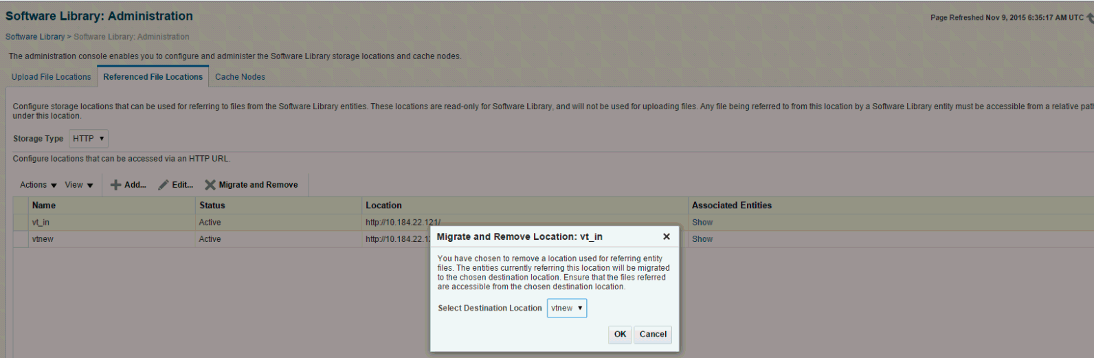

構成済の参照記憶域の場所(HTTP/NFS/外部エージェントの場所)を削除するには、次のステップを実行します。
    「ソフトウェア・ライブラリ管理」ページ
    ノート:
    場所が使用中でない場合、記憶域の場所を選択し、「OK」をクリックしてその場所を削除します。ただし、いくつかのエンティティで記憶域の場所を使用中の場合は、既存の場所を削除する前に、ファイルを別の場所に移行する必要があります。
  3. 「場所の移行と削除」ダイアログ・ボックスから、ファイルを別の場所に移行するには、アクティブな記憶域の場所のリストから移行先の場所を選択し、「OK」をクリックします。
    ノート:
    移行可能で同じ記憶域タイプのアクティブな場所がない場合、その場所では「移行と削除」ボタンは使用不可になります。

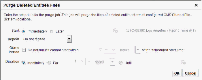

パージ・ジョブのスケジュール
Enterprise Manager 12c以上では、パージ・ジョブをスケジュールできます。次のステップを実行します。
  2. ソフトウェア・ライブラリ管理ページで記憶域の場所を選択し、「アクション」メニューから「パージ」を選択します。次のダイアログ・ボックスが表示され、パージ・ジョブをスケジュールできます。
    削除されたエンティティのパージ
  3. すべての詳細を入力し、「OK」をクリックしてジョブを発行し、ジョブが正常に完了すると、すべての削除済エンティティが記憶域の場所から消去されます。
ただし、次の方法でこの操作を実行することもできます。
  2. 「ソフトウェア・ライブラリ管理」ページで、「アクション」メニューから、「削除済エンティティ」を選択します。タイプ、サブタイプ、所有者およびサイズが記載された削除済エンティティのリストが表示されます。
  3. 「パージ」をクリックしてジョブを発行し、ジョブが正常に完了すると、すべての削除済エンティティが記憶域の場所から消去されます。
