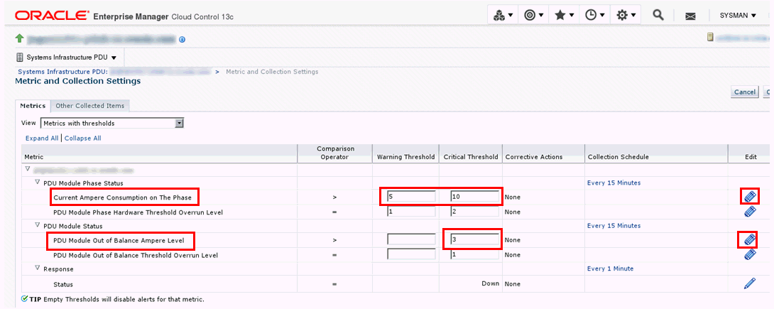

Enterprise Managerでのアラートの構成
Enterprise Managerでアラームと警告のしきい値を構成するには、次のステップを実行します。
  1. 「PDUの物理ビュー」の説明に従い、PDUランディング・ページを開きます。
  2. ターゲット・メニューの「システム・インフラストラクチャPDU」をクリックします。
  3. 「システム・インフラストラクチャPDU」で、「モニタリング」を選択してから「メトリックと収集設定」をクリックします。
    図36-10 メトリックと収集設定
    図36-10の説明が続きます
    「図36-10 メトリックと収集設定」の説明
  4. 表で、「フェーズでの電流の消費アンペア」の「編集」アイコンをクリックし、「警告のしきい値」と「クリティカルのしきい値」の値を編集します。
  5. 「PDUモジュールの不安定なアンペア・レベル」の「編集」アイコンをクリックし、「クリティカルのしきい値」の値を編集します。
    ノート:
    「PDUモジュール・フェーズのハードウェアしきい値オーバーラン・レベル」および「PDUモジュールの不安定なしきい値オーバーラン・レベル」の「警告のしきい値」と「クリティカルのしきい値」は変更しないでください。これらの値を変更すると、インシデントがPDUで直接設定されたアラームおよび警告レベルに基づいて生成されなくなるか、正しく生成されなくなります。
    値をすでに変更した場合は、「PDUモジュール・フェーズのハードウェアしきい値オーバーラン・レベル」の「警告のしきい値」を1に、「クリティカルのしきい値」を2に設定し、「PDUモジュールの不安定なしきい値オーバーラン・レベル」の「クリティカルのしきい値」を1に設定してください。
  6. 「OK」をクリックします。
