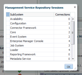

「リポジトリの詳細」領域は、Enterprise Managerリポジトリの高レベルのデータベース情報を示します。この領域から、「管理サービスのリポジトリ・セッション」の詳細の数をクリックし、イベント・システム、コンソール、ジョブ・システム、またはコネクタ・フレームワークなどの、個別のEnterprise Managerサブコンポーネントごとの、リポジトリ接続の正確な数を表示できます。
図19-6 サブコンポーネントごとのリポジトリ・セッション

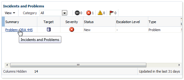

インシデントと問題
「インシデントと問題」領域は、リポジトリ・データベースに関連するすべてのインシデントと問題を表示します。インシデントまたは問題の詳細については、「サマリー」リンクをクリックして、インシデント・マネージャの問題にアクセスできます。
図19-7 インシデント/問題の情報へのアクセス

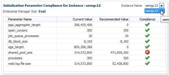

インスタンスの初期化パラメータ・コンプライアンス
この領域は、現在の初期化パラメータ設定、推奨標準、および現在のパラメータ値がこれらの標準値に準拠しているかどうかを表示します。
図19-8 初期化パラメータ・コンプライアンス
RAC環境でリポジトリを実行している場合、この領域で、特定のインスタンスの初期化パラメータ・コンプライアンスを表示するために個々のデータベース・インスタンスを選択することもできます。

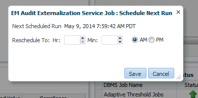

実行時にリポジトリ・パフォーマンスを低下させる可能性がある、より多くのリソースを必要とする高コストのジョブの場合、編集アイコン(鉛筆)が「編集」列に表示されます。アイコンをクリックすると、次の実行時間を再スケジュールできるダイアログが表示されます。
図19-10 ジョブの再スケジュール・ダイアログ

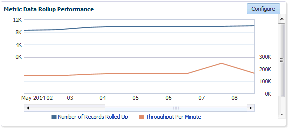

メトリック・データ・ロールアップ・パフォーマンス
この領域は、ロールアップされているデータの量(ロールアップされたレコード数)と一定期間の速度(スループット/分)をグラフィック表示することでロールアップ・パフォーマンスを示します。
図19-14 「メトリック・データ・ロールアップ・パフォーマンス」領域
「ロールアップされたレコード数」および「スループット/分」のグラフは、さらにターゲットが追加されると、時間の経過とともに増加を示すことがありますが、日次ベースでは、かなりのレベルのままであるはずです。大きい急上昇は、エージェントがOMSに対して適切に通信していないことを示す場合があります。
「構成」をクリックすると、起動するロールアップ・ワーカー・スレッドの数を変更できます。

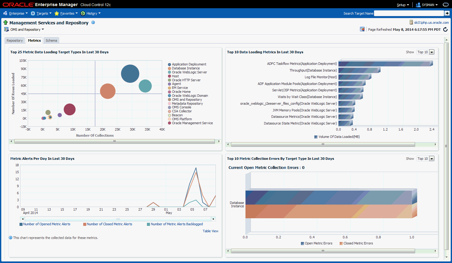

「メトリック」タブ
「メトリック」タブでは、主なリポジトリ・パフォーマンス測定値をグラフィカルにロールアップできます。内容は次のとおりです。
過去30日間の上位25位のメトリック・データ・ロード・ターゲット・タイプ
過去30日間の上位10位のデータ・ロード・メトリック
過去30日間のメトリック・アラート/日
過去30日間の上位10個のメトリック収集エラー
図19-15 「メトリック」タブ
グラフでは、ドリルダウンして、より詳細な情報にアクセスできます。

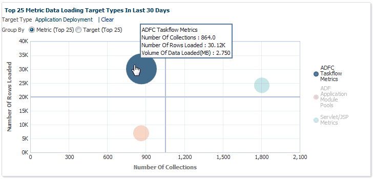

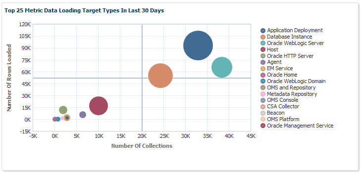

図19-16 過去30日間の上位25位のメトリック・データ・ロード・ターゲット・タイプ
特定のターゲット・タイプのメトリックのみを表示する場合、グラフ内の特定のメトリック・ターゲット・タイプ領域をクリックします。新しいグラフで、その特定のターゲット・タイプのメトリックのみが表示されます。メトリックまたはターゲット別に結果をグループ化することもできます。
図19-17 単一ターゲット・タイプの上位25位のメトリック・データ・ロード
すべてのターゲット・タイプを含む元のグラフに戻るには、「クリア」をクリックします。

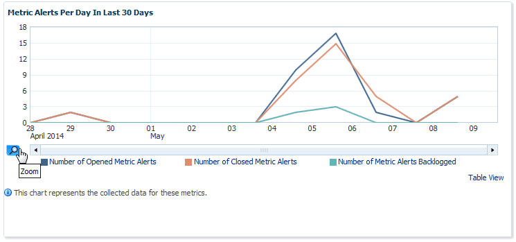

過去30日間のメトリック・アラート/日
「過去30日間のメトリック・アラート/日」は、一定期間のオープン、クローズ、バックログのメトリック・アラートの数をグラフィカルに表示します。期間を絞り込む場合は、「ズーム」をクリックします。
図19-20 メトリック・アラート/日
