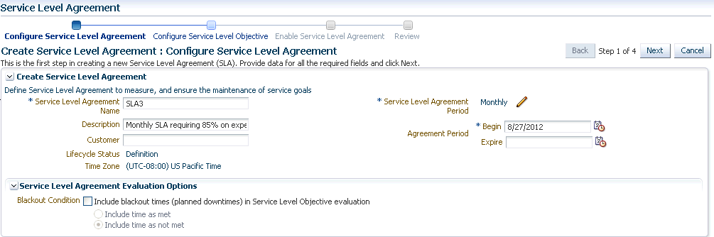

  6. 「サービス・レベル合意」リージョンで、「作成」をクリックします。サービス・レベル合意ページが表示されます。
    図29-2 サービス・レベル合意の作成: サービス・レベル合意の構成
    サービス・レベル合意の構成
    次の詳細を入力します。
    • SLAの名前と説明。
    • SLAが作成されている顧客の名前。
    • SLAのライフサイクル・ステータス。SLAの作成中は、定義ステージング内に存在します。ライフサイクル・ステータスの詳細は、「SLAのライフサイクル」を参照してください。
    • 「SLA期間」を指定します。これは、SLAがコンプライアンスに対して決定および評価される契約上の期間です(四半期、月次、週次SLAなど)。「選択」アイコンをクリックして、「毎月」、「毎週」、または「毎日」を選択します。SLAが評価される頻度と、SLAが評価される元のデータを入力します。SLAが評価されると、SLAの目標はリセットされます。
      たとえば、SLAの評価期間を「毎月」に、「頻度」を12に、日付を09/01/12に指定した場合、SLAはその日に評価され、その後、連続して11回(10月、11月、というように)評価されます。
    • SLA合意期間を指定します。これは繰返しSLA期間が有効となる「開始」および「終了日」です。ここで「終了日」を指定しないと、SLAの有効期限は「無期限」になります。
    • SLOはサービスにスケジュールされた計画停止またはブラックアウトのため、評価されないときがあります。「サービス・レベル合意の評価オプション」リージョンで、「サービス・レベル目標値評価にブラックアウト時間(計画ダウンタイム)を含める」チェック・ボックスを選択し、ブラックアウト時間をSLO評価に含めるかどうかを指定します。次のいずれかを選択できます。
      • 満たす条件として時間を含める
      • 満たさない条件として時間を含める
      • SLOの全体の計算で、ブラックアウト時間を除外します。
      たとえば、1週間のうちブラックアウトまたは計画停止が1日の場合、週の可用性は(7-1) / (7-1)日で、これは依然として100%の可用性です。
      デフォルトでは、「サービス・レベル目標値評価にブラックアウト時間(計画ダウンタイム)を含める」オプションは選択されていません。

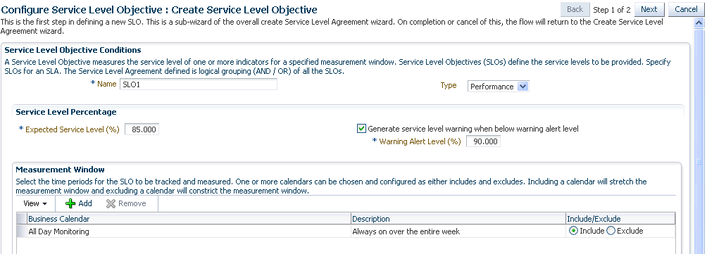

サービス・レベル目標値の作成
サービス・レベル目標では、指定した測定ウィンドウに対する1つ以上のインジケータのサービス・レベルを測定します。サービス・レベル目標(SLO)は提供されるサービス・レベルを定義します。SLAが満たしているとみなす条件を指定できます。
  • すべてのサービス・レベル目標値を満たしている。
  • 1つ以上のサービス・レベル目標値を満たしている。
SLOを作成するには、次のステップに従います。
  1. サービス・レベル目標値の構成ページで「作成」をクリックします。サービス・レベル目標値の作成ページが表示されます。
    図29-3 サービス・レベル目標値の作成
    サービス・レベル目標値の作成
  2. 次の詳細を入力します:
    • 定義されるSLOの名前。
    • SLOのタイプ: SLOは可用性またはパフォーマンス・メトリックに基づくことができます。
    • 予測されるサービス・レベル(%): SLAが満たされていることを保証する、SLO条件が満たす時間の割合。
    • 警告アラート・レベル(%): SLO条件が指定したしきい値を満たしていない場合、クリティカル・アラートが生成されます。
      たとえば、「予測されるサービス・レベル(%)」が90%で、「実際のサービス・レベル(%)」が90から99%の範囲の場合、警告アラートが生成されます。「実際のサービス・レベル(%)」が90%より下の場合、クリティカル・アラートが生成されます。これはSLAが違反していることを示します。「実際のサービス・レベル(%)」が99%より上の場合、SLA条件は十分満たされていることを示します。
    • 測定ウィンドウ: SLOが有効な期間。測定ウィンドウには複数の期間を割り当てることができます。たとえば、測定ウィンドウを、月曜日から金曜日の午前9時から午後6時までを平日のピーク時間として、週末のピーク時間を午前10時から午後2時として構成することができます。
      SLOの作成時に、SLO用に複数のビジネス・カレンダを選択できます。たとえば、各SLOを午前8時から午後5時まで昼食時間(正午から午後1時)を除いて評価するとします。2つの測定ウィンドウを作成し、測定対象から昼食時間を除くことができます。
      2つの測定ウィンドウをマージする別の例は、カレンダ評価を使用して週次評価を結合する場合です。SLOを毎週月曜日と毎月の15日に評価する場合、2つのモニタリング・ウィンドウを作成し、両方のウィンドウにその条件を含めることができます。
      デフォルトでは、3つの事前定義済のビジネス・カレンダがあります。さらに、独自のカレンダを作成することもできます。詳細は「カスタムSLAビジネス・カレンダの定義」を参照してください。

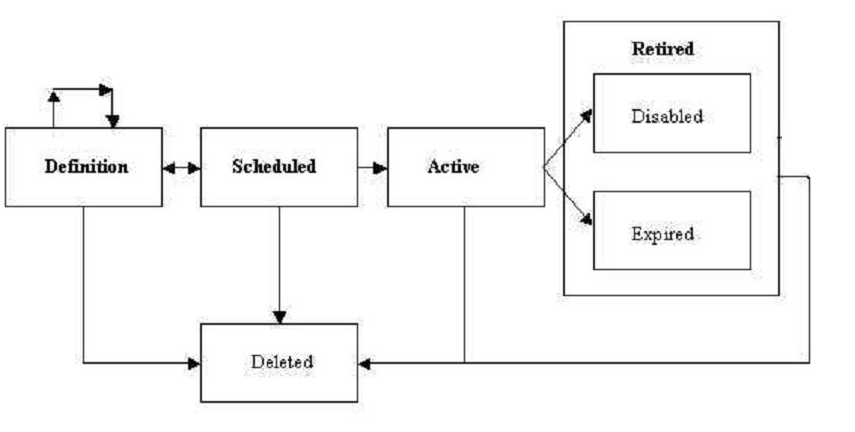

SLAのライフサイクル
次の図に、SLAのライフサイクルを示します。
図29-5 SLAのライフサイクル
SLAのライフサイクル
SLAのライフサイクルは、次のフェーズで構成されます。
  • 定義: SLAが作成されSLOが定義されるステージです。SLAがアクティブ化されるまでSLA定義を構成または編集できます。
  • スケジュール済: このステージはSLAが将来の日付に有効化されるようにスケジュールされる前の期間を表します。
  • アクティブ: スケジュール済SLAの開始日に達する、またはSLAが手動で有効化されるステージです。
  • 撤収: SLAが有効期限に達する、またはSLAが手動で無効化されるステージです。
  • 無効: SLAが有効期限に達する前に、手動で無効化できます。SLAを一度無効化すると、再度有効にすることができなくなります。「類似作成」オプションを使用して類似のSLAを作成し、有効化する必要があります。
  • 期限切れ: SLAが有効期限に達した、またはすでにアクティブでないステージです。
  • 削除済: 定義または撤収ステージのSLAは削除できます。「アクティブ」または「スケジュール済」ステージのSLAは削除できません。
