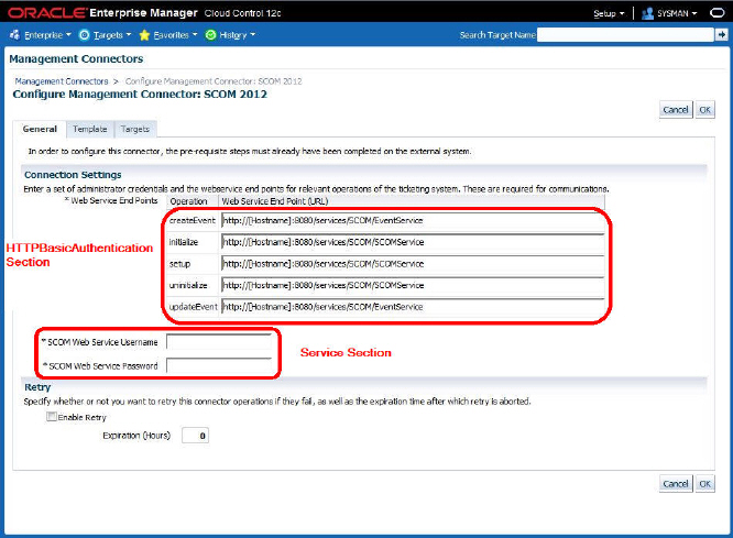

</TemplateRegistration>完全なイベント・コネクタ・デプロイメント・ファイル
「イベント・コネクタのサンプル」の例C-1は、前述のセクションで示したサンプルを含めた完全なコネクタ・デプロイメント・ファイルを示しています。図2-1は、サンプル・デプロイメント・ファイルに対して表示されるコネクタ構成ページの例を示しています。このイメージには、デプロイメント・ファイル内でフィールドが定義された場所を示すラベルが付けられています。
図2-1 完全なコネクタ・デプロイメント・ページ
