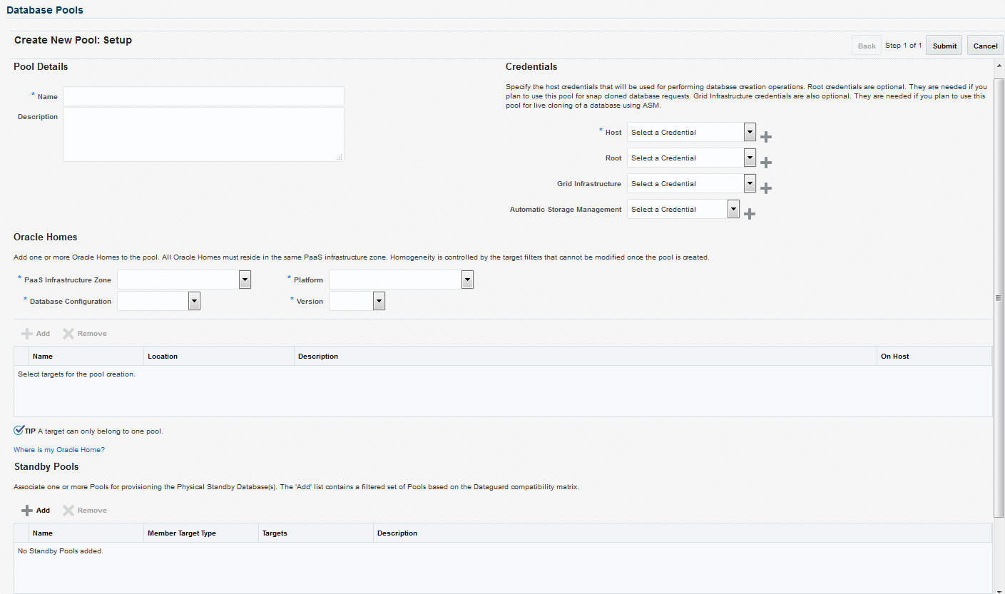

Database as a Service用のデータベース・プールを作成するには、次のステップに従います。
  1. EM_SSA_ADMINISTRATORロールを持つユーザーとして、Enterprise Managerにログインします。
  2. 「エンタープライズ」メニューから「クラウド」を選択し、「クラウド・ホーム」を選択します。「Oracle Cloud」メニューで、「設定」を選択し、「はじめに」を選択します。データベース・サービス・ファミリの横の「設定」リンクをクリックし、「データベース・プール」リンク、「作成」の順にクリックします。
    図26-1 データベース・プールの作成
    データベース・プールの作成
  3. 「資格証明」リージョンで、次の資格証明を指定します。
    • ホスト: データベースの作成および起動に必要です。
    • ルート: これは、オプション・フィールドです。スナップ・クローン・プロファイルに基づいてデータベース・リクエストにこのデータベース・プールを使用する予定の場合、これは必須です。「スナップ・クローンの作成」を参照してください。
    • グリッド・インフラストラクチャ: これは、オプション・フィールドです。ASMを使用するデータベースのライブ・クローニングにこのデータベース・プールを使用する予定の場合、これは必須です。
  4. データベース・プールの名前および説明を入力します。
  5. 次の詳細を指定します。
    • PaaSインフラストラクチャ・ゾーン: データベース・インスタンスをプロビジョニングするPaaSインフラストラクチャ・ゾーンを選択します。
    • データベース構成: プロビジョニングするデータベースの構成を指定します。シングル・インスタンスまたはクラスタ・データベース(RAC)のいずれかにすることができますが、両方を組み合せることはできません。
    • プラットフォームおよびバージョン: デプロイするデータベースのプラットフォームおよびバージョンを指定します。
  6. 「追加」をクリックし、データベース・プールに追加する1つ以上のOracleホームを選択します。
  7. 「データベース・インスタンスの最大数」(1ホスト当たり)に、プール内の各ホストで実行可能なデータベース・インスタンスの最大数を入力します。
    ノート:
    RACデータベースの場合、このフィールドに指定されている値を使用して、データベースを作成するノードがこの基準を満たしていることを確認します。
  8. 「発行」をクリックして、データベース・プールを作成します。新しく作成されたプールが、データベース・クラウド・セルフ・サービス・ポータルの設定: データベース・プール・ページに表示されます。現在は、データベース・プールをサービス・テンプレートに追加できます。

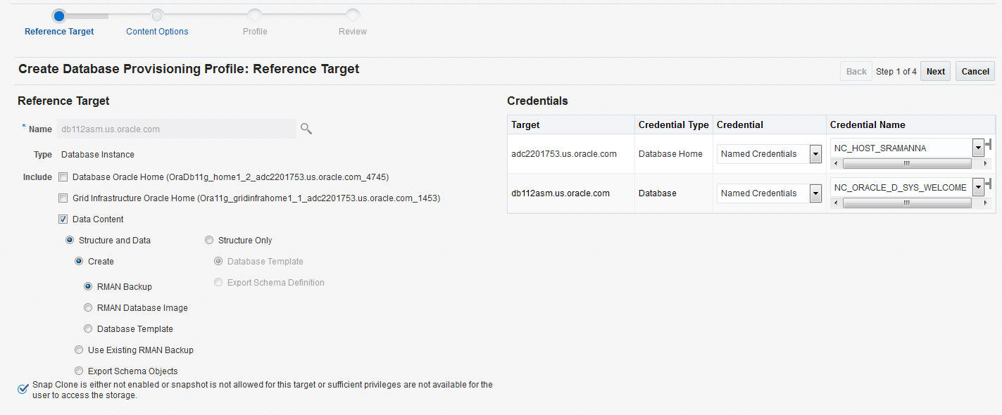

  2. 参照ターゲット・ページで、検索アイコンをクリックして、ターゲットを選択します。
  3. 「検索と選択: ターゲット」ダイアログ・ボックスで、プロファイルを作成するデータベースを選択して、「選択」をクリックします。
  4. 「参照ターゲット」ページで、次を選択します。
    • データ・コンテンツ
    • 「構造およびデータ」を選択し、データベースから物理ファイルと構造ファイルを含めます。
    • 作成
    • RMANバックアップ
    参照ターゲット・ページ

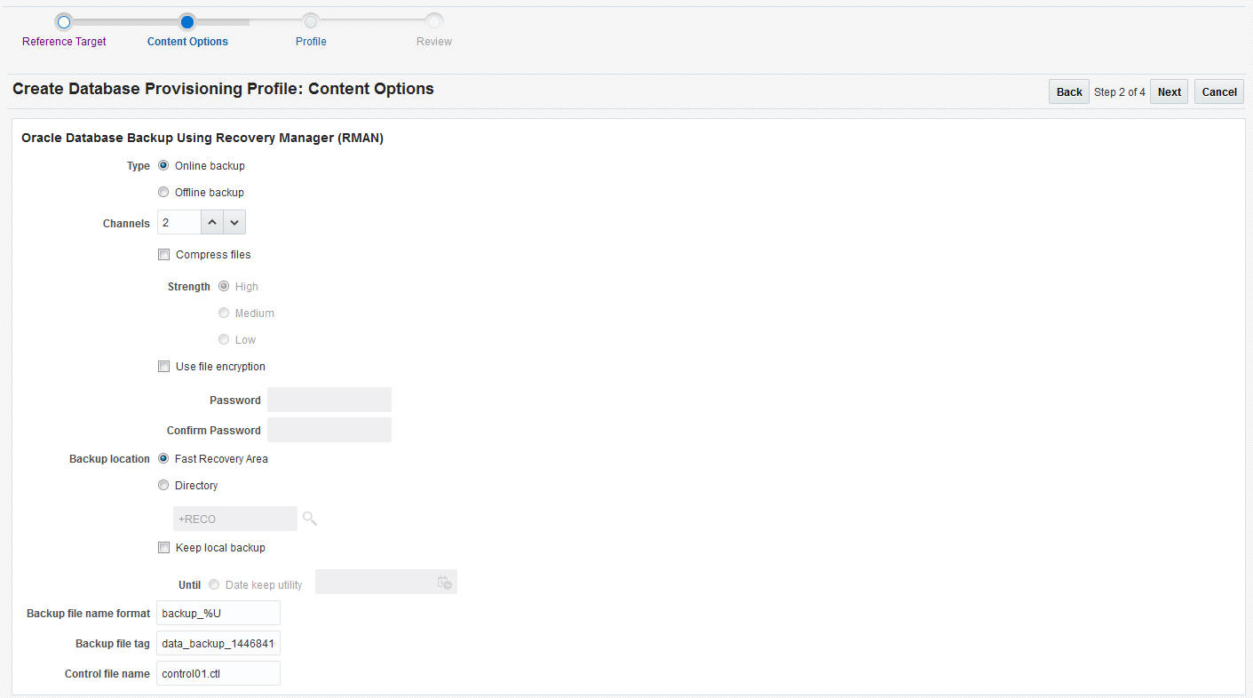

  6. 「コンテンツ・オプション」ページが表示されます。このページで、次を行います:
    • 「オンライン・バックアップ」または「オフライン・バックアップ」を選択します。
    • チャネルの数を入力します。
      ノート:
      チャネルは、RMANとデータベース間の接続です。RMANバックアップのチャネルの使用方法によって、並列度が設定されます。各チャネルは、デバイス・タイプに対する1つのデータ・ストリームを表します。割り当てるチャネルの数が増えるほど、バックアップ・ジョブの実行速度が向上します。使用できるチャネルの最大数は、25です。
    • (オプション)「圧縮ファイル」を選択し、圧縮の強度(「高」 、「中」または「低」)を選択します。
    • (オプション)ファイル暗号化を使用を選択し、パスワードを入力した後にパスワードを確認します。
    • 「バックアップ」の場所の「ディレクトリ」を選択してディレクトリ・パスを入力するか、バックアップの場所がすでに含まれている「高速リカバリ領域」を選択します。
      ノート:
      指定の場所が、データベース・プール内のノードへアクセス可能であることを確認してください。
    • バックアップ・ファイル名形式を入力します。これは、バックアップ・ファイルの生成に使用されます。
      バックアップ・ファイル・タグ、制御ファイル名および制御ファイル・タグ。
    • バックアップ・ファイル・タグを入力します。バックアップ・ファイルは、このタグでタグ付けされます。
    • 制御ファイル名を入力します。制御ファイル・バックアップは、この名前で生成されます。
    • 「次へ」をクリックします。
    コンテンツ・オプション・ページ

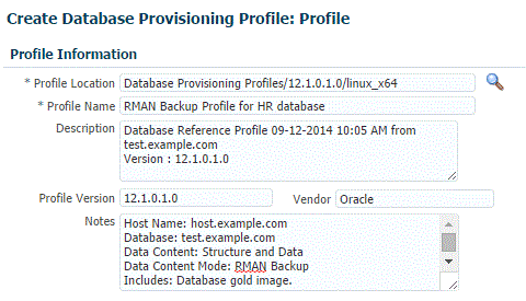

  7. データベース・プロビジョニング・プロファイルの作成・ページの「プロファイル情報」セクションで、次の操作を行います。
    • データベース・プロファイルが作成されるソフトウェア・ライブラリ内のプロファイルの場所を指定または選択します。
    • 一意のプロファイル名を指定します。
      For example:
      RMAN Backup Profile for HR database
    • プロファイルの説明を追加します。
    • プロファイル・バージョンとベンダーを確認します。
    • ホスト名、データベース、データ・コンテンツ、データ・コンテンツ・モジュールなどのノートを追加します。
      RMANバックアップのプロファイル情報

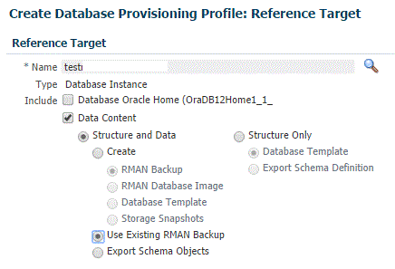

    • データ・コンテンツ
    • 既存のRMANバックアップの使用
    既存のRMANバックアップの参照ターゲット・ページ

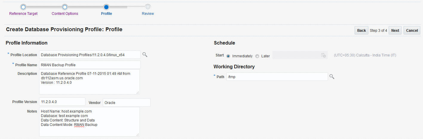

    • 一意のプロファイル名を指定します。
      For example:
      Existing RMAN Backup Profile for HR database
    • プロファイルの説明を追加します。
      RMANバックアップ・プロファイルに関する情報

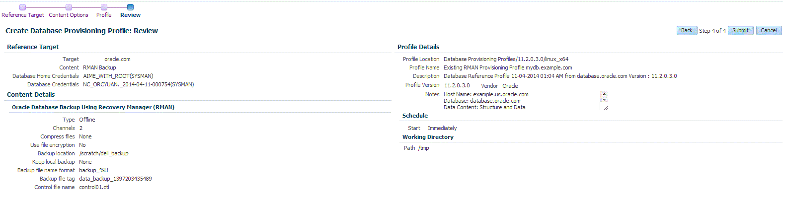

  11. 確認ページで、前のページで行った選択内容が正しく表示されていることを確認し、「発行」をクリックします。正しく表示されていない場合は、変更を行うページに達するまで「戻る」を繰り返しクリックします。プロビジョニング・プロファイルの作成を中断するには、「取消」をクリックします。
    既存のRMANの「確認」ページ
    「データの表示」が「リアル・タイム: 手動リフレッシュ」に設定されている場合、プロビジョニング・プロファイルの作成ジョブを発行したら、ページを手動でリフレッシュしてください。それ以外の場合、一定の期間経過後にリロードするように「データの表示」を設定し、左側のペインの「プロシージャ・ステップ」ツリーから実行ステップを選択して詳細を表示します。
    発行したジョブを表示するには、「データ・プロファイル」タブで「プロシージャ・アクティビティ」リンクを選択します。

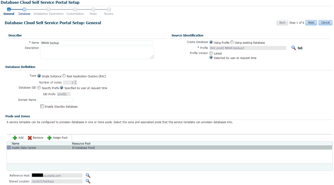

  4. 「サービス・テンプレート」リンクをクリックします。サービス・テンプレート・ページが表示されます。「作成」をクリックします。サービス・テンプレートの作成: 一般ページが表示されます。
    図26-2 サービス・テンプレートの作成(RMANバックアップ)
  5. サービス・テンプレートの名前と説明を入力します。説明は一意で、作成するサービス・テンプレートのタイプに関する情報を指定する必要があります。
  6. 「ソース識別」セクションで、「プロファイルの使用」ラジオ・ボタンを選択し、「検索」アイコンをクリックして、リストから「RMANバックアップ」プロファイルを選択します。
  7. 「プロファイルのバージョン」フィールドで、次のいずれかを選択できます。
    • 最新: これにより、セルフ・サービス・ユーザーによって最新のプロファイルが常に使用されます。
    • リクエスト時にユーザーが選択: このオプションが選択されている場合、セルフ・サービス・ユーザーは、サービス・リクエストの作成時に使用するプロファイルのリビジョンを選択できます。
  8. 「データベース定義」リージョンで、次の項目を指定します。
    • タイプ: 単一インスタンスまたはReal Application Cluster (RAC)を指定できます。「RAC」を選択した場合は、ノード数を指定します。
    • データベースSID: これは、オプション・フィールドです。「接頭辞の指定」または「リクエスト時にユーザーにより指定」を選択できます。
      • 接頭辞の指定: このオプションを選択する場合、データベースの作成時に一意のシステム識別子(SID)を生成するために使用される接頭辞を入力します。接頭辞は、このサービス・テンプレートを使用して作成されたデータベースの識別に役立ちます。接頭辞には、最大6文字を使用できます。
        生成される新しいデータベース名は、ここで指定されるSID接頭辞をベースにします。たとえば、接頭辞がMYDBと指定されている場合、新しいデータベースのSIDは、MYDB0000、MYDB0001、MYDB0002 (以降同様)と生成されます。
        既存のデータベース(実行中のデータベースおよび処理中のリクエスト)については、単一インスタンス・データベースに対して一意のSID名が生成されるか、Real Application Clusterデータベースに対して一意の名前が生成されます。たとえば、ホストで実行中の既存のSIDがMYDB0000、MYDB0001、MYDB0002で、処理中がMYDB0003、MYDB0004である場合、新規リクエストに対して生成される新規SIDまたはデータベース名はMYDB0005です。
      • リクエスト時にユーザーにより指定: このオプションを選択する場合、このフィールドを空白のままにして、データベース・リクエストの作成時にSIDを指定できます。
    • ドメイン名: これは、オプション・フィールドです。作成する新しいデータベースに使用するドメイン名を入力します。ドメイン名の先頭には「.」(ドット)が付いていないことを確認してください。
    • スタンバイ・データベースの有効化: このサービス・テンプレートを使用してスタンバイ・データベースをプロビジョニングする場合、このチェック・ボックスを選択します。このチェック・ボックスを選択する場合、スタンバイ・データベースを追加する必要があります。
  9. 「ゾーン」リージョンで、「追加」をクリックして、データベース・インスタンスをプロビジョニングするPaaSインフラストラクチャ・ゾーンを選択します。「プールの割当て」をクリックします。リストからプールを選択し、このプールをPaaSインフラストラクチャ・ゾーンに割り当てます。データベースはこのプール内にプロビジョニングされます。
  10. ゾーンおよびプールを選択したら、ホスト・ターゲットが「参照ホスト」フィールドに設定されます。
  11. 共有場所を指定して「次へ」をクリックします。

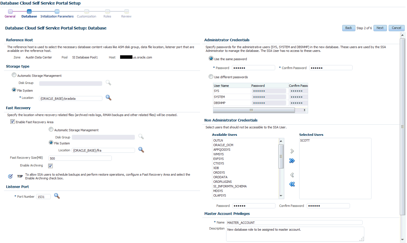

  14. 次の項目を指定します。
    • 記憶域タイプ: 次のいずれかです。
      • 自動ストレージ管理: Oracle Automatic Storage Management (ASM)は、単一インスタンスおよびRAC構成をサポートするデータベース・ファイルのボリューム・マネージャおよびファイル・システムです。ASMでは、ストレージ・システム内のディスクを1つ以上のディスク・グループに分類します。ASMを選択する場合、ディスク・グループをここで選択します。
      • ファイル・システム: Oracle Databaseのファイル・システムは、データベース表に格納されるファイルおよびディレクトリの標準ファイルシステム・インタフェースを作成します。このオプションを選択する場合、ファイル・システムの場所を指定するか選択する必要があります。
    • 高速リカバリ(オプション): バックアップおよびリカバリ・ファイルの管理を簡略化するために、データベースに高速リカバリ領域を作成できます。「高速リカバリ領域の有効化」チェック・ボックスを選択して、リカバリに関連するファイルの格納先となる場所を指定します。高速リカバリ領域は、バックアップおよびリカバリ・ファイル用の集中化されたディスクの場所を提供する、ASMディスク・グループまたはファイル・システムである可能性があります。高速リカバリ領域の場所および高速リカバリ・サイズを指定します。高速リカバリ領域に割り当てるディスク領域の量は、データベースのサイズおよびアクティビティ・レベルによって異なります。
      「アーカイブ有効化」チェック・ボックスが選択されている場合、リフレッシュ中にデータベースは停止しません。これにより、セルフ・サービス・ユーザーは、データベースを停止せずにバックアップおよびリストア操作をスケジュールできます。
  15. 「リスナー・ポート」フィールドで、新しいデータベースに関連付けるリスナー・ポート番号を指定します。11.2以上のRACデータベースを選択した場合、スキャン・ポート番号を指定する必要があります。
  16. 「管理者資格証明」を指定します。新しいデータベースのシステム・スキーマのパスワードを指定します。これらのスキーマは、EM_SSA_USERSに対して使用できません。すべてのスキーマに同じパスワードを使用するか、各スキーマに異なるパスワードを使用できます。これらの値が指定されていない場合は、デフォルト値が使用され、EM_ADMINISTRATORがそれらを変更できます。
  17. システム・スキーマとは別に、他のスキーマへのアクセスを制限する場合、「非管理者資格証明」リージョンで選択して、パスワードを指定できます。これらのスキーマはロックされ、EM_SSA_USERSはアクセスできません。
  18. マスター・アカウントの名前を入力します。マスター・アカウント・ユーザーに提供する権限を指定するには、それらを「権限」フィールドに指定します。「次へ」をクリックします。
    図26-4 サービス・テンプレートの作成: 一般: RMANの複製
  6. 「ソース識別」セクションで、「既存のデータベースの使用」ラジオ・ボタンを選択し、「検索」アイコンをクリックして、前に作成したテスト・マスター・データベースを選択します。
  7. ホストおよびデータベース資格証明を指定します。
    • 作成: 「RMAN複製を使用したフル・クローン」を選択します。このオプションは、既存のデータベースを使用したフル・データベース・クローンの作成に使用します。
  12. 「リスナー・ポート」フィールドで、新しいデータベースに関連付けるリスナー・ポート番号を指定します。11.2以上のRACデータベースを選択した場合、スキャン・ポート番号を指定する必要があります。「次へ」をクリックします。サービス・テンプレートの作成: データベースページが表示されます。
  13. 「参照ホスト」リージョンに、データベース・クラウド・セルフ・サービス・ポータルの設定: 一般ページで選択したPaaSインフラストラクチャ・ゾーンの名前、データベース・プールおよび参照ホストが表示されます。
    選択した自動ストレージ管理(ASM)ディスク・グループ、ファイル・システムの場所およびリスナー・ポートなどのデータベース値は、参照ホストで利用できる必要があります。
  14. 次の項目を指定します。
    • 記憶域タイプ: 次のいずれかです。
  17. システム・スキーマとは別に、他のスキーマへのアクセスを制限する場合、「非管理者資格証明」リージョンで選択して、パスワードを指定できます。これらのスキーマはロックされ、EM_SSA_USERSはアクセスできません。「次へ」をクリックします。
