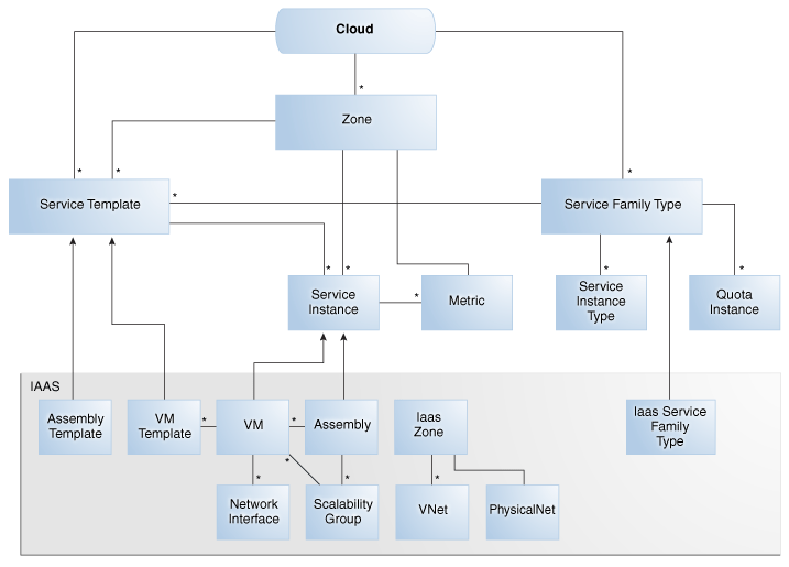

Infrastructure as a Serviceのリソース・モデル
Infrastructure as a Serviceでは、ITコンポーネントの基礎を形成する計算、ネットワークおよび記憶域のリソースをサポートします。IaaSリソース・モデルでは、これらのリソースの共通クラウド相互作用がサポートされます。次の図に、上位レベルのリソース関係およびそれらと共通リソースとの関連を示します。
図60-1 IaaSのリソース・モデル
IaaSのリソース・モデル
次に、IaaSファミリ・タイプでサポートされるリソース・モデルについて説明します。
