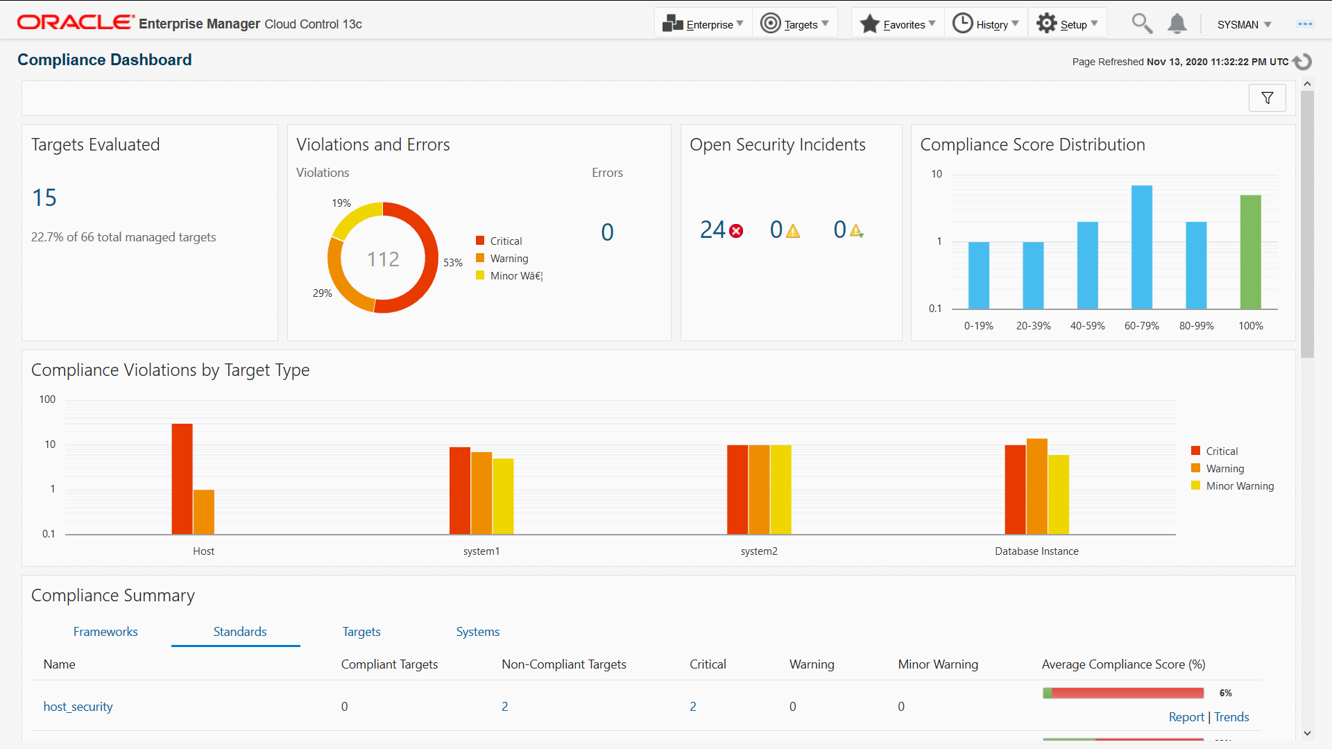

コンプライアンス・ダッシュボードはCloud Controlコンプライアンス機能の最上位レベルのビューです。ダッシュボードにはいくつかのリージョンがあり、これによりIT環境のコンプライアンスが定義済の標準に従っている状況を非常によく把握できます。
コンプライアンス・ダッシュボードへアクセスするには:
  1. 「エンタープライズ」メニューから「コンプライアンス」を選択します。
  2. 「ダッシュボード」を選択します。
コンプライアンス・ダッシュボードは、ホームの選択ページから選択できるページの1つでもあり、Cloud Controlにログインするときにホームページとして設定することもできます。
コンプライアンス・ダッシュボードには、次のリージョンがあります。
  • コンプライアンス・フレームワーク・サマリー
    このリージョンで、ユーザーは1つのコンプライアンス・フレームワークを選択し、そのコンプライアンス・フレームワークの下の第2レベルの各フォルダに対するコンプライアンス・スコアを表示します。ダイアル上の針は、指定されたフレームワーク要素に関する現在のコンプライアンスのスコアを示しています。このスコアは、Enterprise Managerのログイン・ユーザーが表示できるターゲットに基づいています。
    このダイアルをクリックすると、指定した第2レベルのフレームワーク・フォルダの「コンプライアンス結果」ページに移動し、次のフレームワーク・フォルダまたはこのフォルダに属しているコンプライアンス標準(またはその両方)のより詳細な情報が提供されます。
  • コンプライアンス・サマリー
    このリージョンにはフレームワークのビューと標準のビューがあります。「フレームワーク」ビューのこのリージョンには、すべての定義済のコンプライアンス・フレームワークとその全体のスコアおよび違反の詳細のリストが示されます。「標準」ビューのこのリージョンには、最も低いスコアのコンプライアンス標準がその違反の詳細とともにリストされます。フレームワークまたは標準の名前をクリックすると、そのフレームワークまたは標準のより詳細な情報を示す画面に移動します。
    このリージョンから、「傾向の表示」リンクをクリックし、コンプライアンス・スコアの履歴の傾向のグラフを表示することもできます。
  • 最少コンプライアンス汎用システム
    このリージョンには、最小のコンプライアンス・スコアの汎用システムが示されます。指定したシステムのスコアは、そのシステムのすべての要素に関連付けられたすべてのルールを含むことで計算されます。汎用システムは、HRISやPayrollなどのITビジネス・アプリケーションを定義するために使用します。スコアが最低であるシステムをレポートすることにより、監査時間の原因となるコンプライアンス・リスクがあるビジネス単位を特定しやすくなります。
  • 最新の検出済管理対象外ホスト
    このリージョンには、Cloud Control自動ホスト検出機能を使用して最近検出された、管理対象ホストに昇格されなかったホストが示されます。T環境内の管理対象外ホストは多くのアクセス制御およびデータ・アクセスのリスクの原因となる可能性があるので、これらのホストは特定のコンプライアンス・リスクを表しています。このリージョンの目的は、最近検出され、コンプライアンス制御下にない可能性のあるホストを強調することです。
  • 最少コンプライアンス・ターゲット
    このリージョンは「最少コンプライアンス汎用システム」と類似していますが、すべてのターゲットを示す(汎用システムを再度含む)点が異なります。このリージョンは、どの個別のターゲットが使用されているかが明確でない場合があるので、IT管理または監査者の視点からは、あまり役に立ちません。しかし、ITコンプライアンス監査の増加につながる最もリスクの高い領域を探す別のデータ・ポイントとして使用できます。

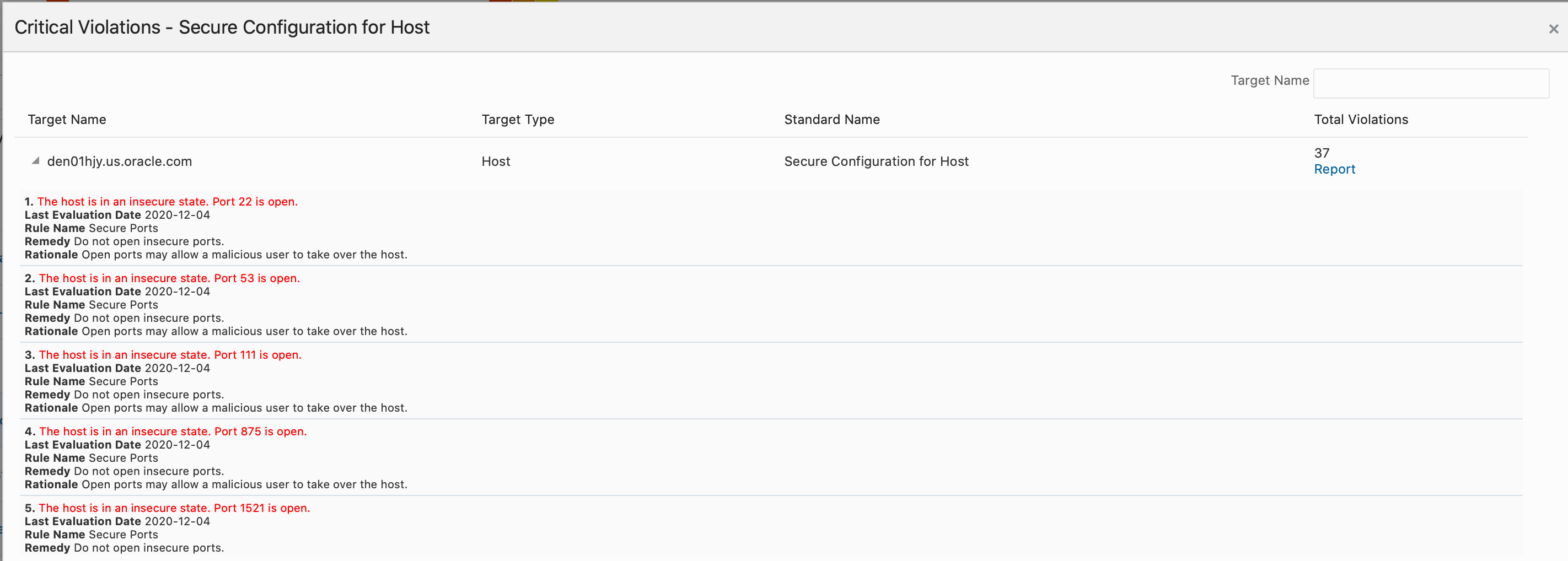

「エンタープライズ・サマリー」ページを参照していて、「ホストのセキュアな構成」コンプライアンス標準に対するクリティカル違反があることに気づいた場合、違反の原因となるターゲットを特定する必要があります。次のステップを実行します。
  1. 「エンタープライズ」メニューから「コンプライアンス」を選択し、「結果」を選択します。
  2. コンプライアンス標準の「評価結果」タブで、「ホストのセキュアな構成」コンプライアンス標準をハイライトします。「詳細の表示」をクリックします。
  3. 「コンプライアンス標準結果詳細」ページの「サマリー」タブで、ターゲット別とコンプライアンス標準ルール別に、結果を参照できます。この例では、コンプライアンス標準ルール別の結果を使用します。
  4. ナビゲーション・リストで、「セキュア・ポート」コンプライアンス標準ルールをクリックします。表示された「セキュア・ポート・サマリー」タブに、「セキュア・ポート」ルールに違反しているすべてのターゲットのリストが示されます。これは、対処する必要があるセキュリティの問題です。

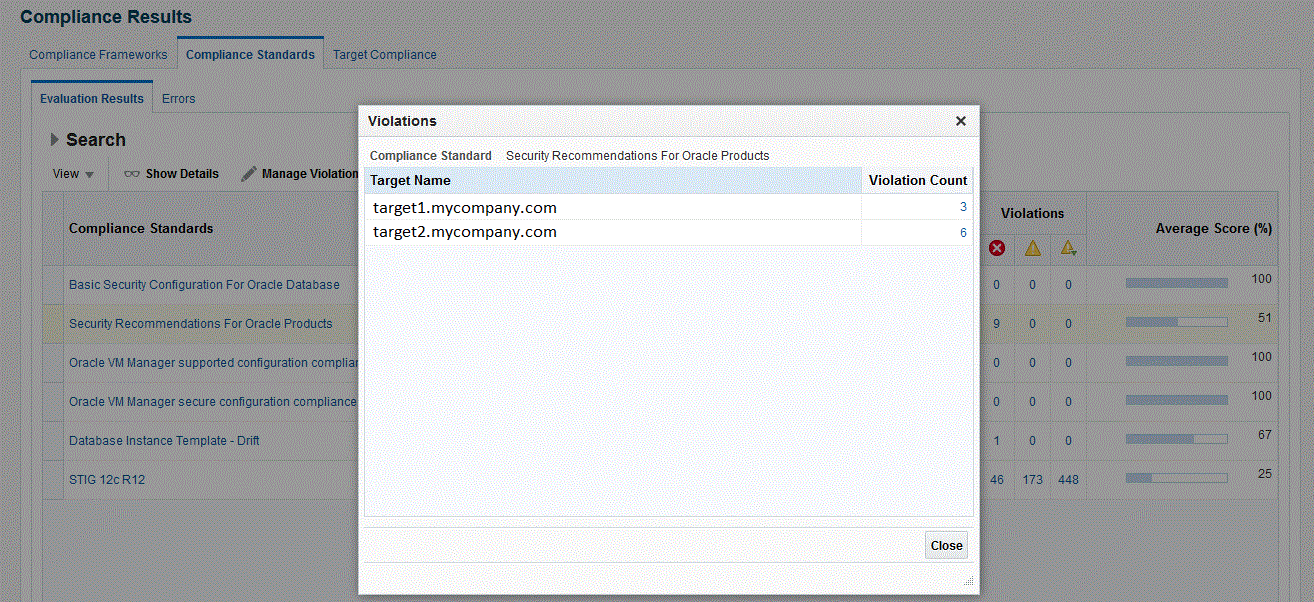

  • 例2 - コンプライアンス標準の違反の詳細へのアクセス: 「コンプライアンス標準」タブ、「評価結果」タブの順にクリックすると、「違反」列に、各コンプライアンス標準に存在する違反の数がレポートされます。
    「違反」列の数値をクリックすると、標準に違反しているすべてのターゲットがリストされた「違反」ポップアップが表示されます。
    図27-1 コンプライアンス標準の違反
    また、「違反数」列の数値をクリックすると、「違反」ポップアップが表示されます。すべてのコンプライアンス標準ルール(セキュリティ推奨など)がリストされます。
    「違反」ポップアップの「違反数」列の数値を再クリックして、処理を続行します。後続のポップアップに「違反の詳細」に表示されます。たとえば、「違反の詳細」ポップアップには、問題の原因であるパッチの名前が表示されます。

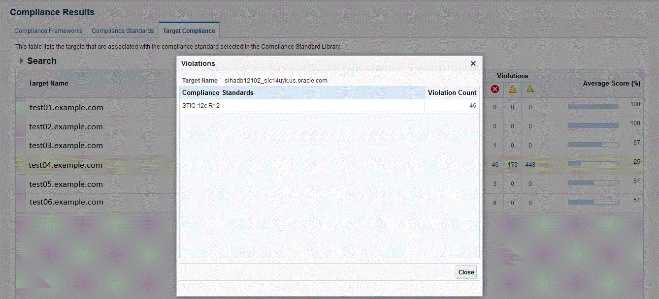

  • 例3 - ターゲットの違反へのアクセス
    「ターゲット・コンプライアンス」タブをクリックすると、「違反」列に、各ターゲットに存在する違反の数がレポートされます。
    図27-2 「ターゲット・コンプライアンス」タブを使用した違反
    また、「違反数」列の数値をクリックすると、「違反」ポップアップが表示されます。すべてのコンプライアンス標準ルール(セキュリティ・ポートなど)がリストされます。
    「違反」ポップアップの「違反数」列の数値を再クリックして、処理を続行します。後続のポップアップに「違反の詳細」が表示されます。たとえば、「違反の詳細」ポップアップには、コンプライアンス標準に違反しているポートの数が表示されます。

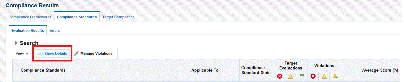

  • 例4 - 「コンプライアンス標準」ページの「詳細を表示」を使用した違反
    「コンプライアンス結果」ページの「詳細を表示」オプションを使用して、違反にドリルダウンすることもできます。標準を強調表示し、「詳細を表示」をクリックします。
    図27-3 「詳細を表示」ページ

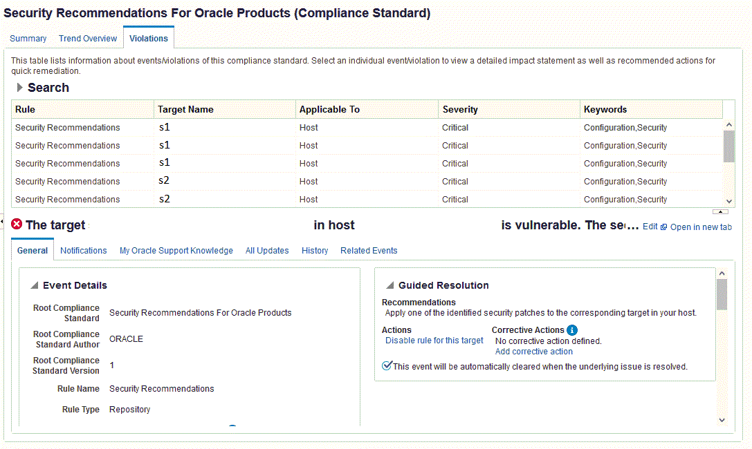

    結果のページには、ターゲットまたはコンプライアンス標準ルール別に違反を表示するオプションがあります。
    「違反」タブをクリックすると、「イベントの詳細」および「ガイドされた解決」を含むコンプライアンス標準に関する詳細がリストされます。
    図27-4 「イベントの詳細」および「ガイドされた解決」

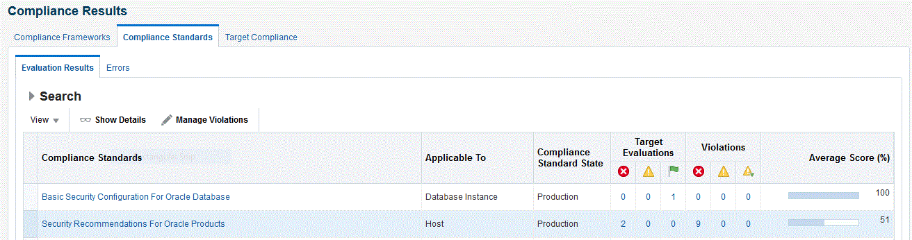

    「エンタープライズ・サマリー」ページの「コンプライアンス・サマリー」リージョンでコンプライアンス標準の名前をクリックすると、「コンプライアンス標準結果詳細」ページが表示されます。「違反」タブをクリックすると、特定のコンプライアンス標準に違反するすべてのターゲットを表示できます。
    図27-5 「エンタープライズ・サマリー」ページの「コンプライアンス・サマリー」リージョン
    「コンプライアンス標準結果詳細」ページで、「サマリー」タブ、「ターゲット別の結果」タブの順にクリックすると、ターゲットに対する違反の数が表示されます。違反列の数値をクリックすると、違反の原因となるコンプライアンス標準ルールがリストされた「違反」ポップアップが表示されます。次に、「違反数」列の数値をクリックすると、原因となっているメトリックまたはパッチの名前が表示されます。

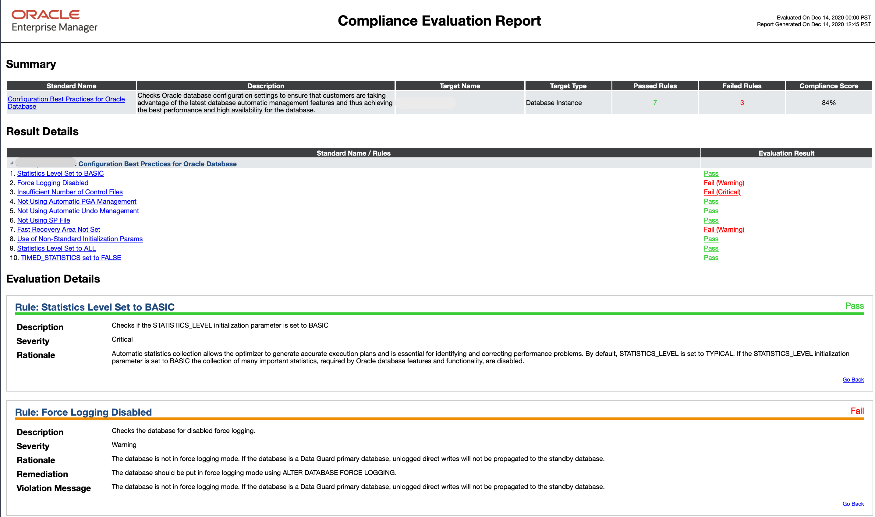

コンプライアンス・レポートには、次が含まれます。
  • 説明レポート
    説明レポートには、コンプライアンス・ライブラリで使用可能なすべてのコンプライアンス標準、コンプライアンス・フレームワークおよびコンプライアンス標準ルールがリストされます。これらのレポートによって、エンタープライズが標準へのコンプライアンスを獲得および維持するために、コンプライアンス標準およびコンプライアンス・フレームワークを追加で定義する必要があるかどうかを判断できます。
  • 結果レポート
    結果レポートでは、コンプライアンス標準およびコンプライアンス・フレームワークに対する様々な評価の詳細が提供されます。結果レポートを使用すると、定義済の標準に対するエンタープライズのコンプライアンスに関するすべての統計を、1つの場所に表示できます。即時対応が必要な可能性が最も高いターゲットを表示するには、「最下位AVG COMPLIANCE SCOREのターゲット」レポートを表示します。次に、提供されているレポートの例を示します。
    • コンプライアンス標準結果詳細
      ターゲットに対して評価されたすべてのコンプライアンス標準のコンプライアンス・サマリーを表示します。データには、コンプライアンス・スコア、コンプライアンス、コンプライアンス・ルールおよび非コンプライアンス・ルール、違反および最終評価日が含まれます。
    • コンプライアンス標準結果サマリー
      特定のコンプライアンス標準のコンプライアンス・サマリーを表示します。たとえば、Oracle製品のコンプライアンスに関するセキュリティ推奨事項についてそれぞれがレポートするターゲットが3つある場合、結果サマリーでは、情報が1つのレポートにロールアップされます。データには、平均コンプライアンス・スコア、即時対応が必要なターゲットの数、および非コンプライアンス・ルールの数が含まれます。

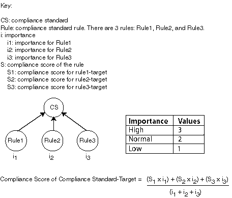

ターゲットのコンプライアンス標準のコンプライアンス・スコア
各ターゲットのコンプライアンス標準のコンプライアンス・スコアは、各ルール・ターゲットの個別のコンプライアンス・スコアにその重要度を掛けることによって計算されます。この乗算がルールごとに繰り返された後、算出された各積が加算されます。次に、各積の合計が各ルールの重要度の合計で割られます。
図27-6 コンプライアンス標準ターゲットのコンプライアンス・スコアの計算方法
コンプライアンス・フレームワークのコンプライアンス・スコア
コンプライアンス・フレームワーク・スコアは、コンプライアンス・フレームワーク階層内の各標準およびターゲット・アソシエーションのすべてのコンプライアンス・スコアの重み付けされた平均に基づいて計算されます。この重み付けは、コンプライアンス標準の重要度に基づいています。

コンプライアンス・ダッシュボードについて
コンプライアンス・ダッシュボードでは、単一のページからインフラストラクチャのコンプライアンスにアクセスして管理できます。
ダッシュボードには次のセクションが含まれています。
この画像は、Enterprise Managerリリース更新5以降で使用できる、コンプライアンス・ダッシュボードの新しいレイアウトを示しています
フィルタ
コンプライアンス・ダッシュボードの上部にあるフィルタ・リボンでは、次の項目でフィルタできます。
  • ターゲット・タイプ: Enterprise Managerのモニター対象ターゲットのタイプでフィルタします。
  • 重大度: 警告の重大度でフィルタします。クリティカル、警告、マイナー警告。
  • プロパティ: モニター対象ターゲット・メタデータ内で定義される値のセット(連絡先、場所、サイト、コスト・センターなど)。
フィルタ・リボンには、現在適用されているすべてのフィルタが表示されます。各フィルタをクリックしてフィルタを閉じることができます。新しいフィルタを適用するには、リボンの右側にある「フィルタ」アイコンをクリックします。
ノート:
ターゲット・タイプ、重大度およびプロパティでフィルタすると、すべてのウィジェットがリアルタイムでフィルタ処理されます。
評価されたターゲット
このウィジェットには、選択したフィルタで評価されたすべてのターゲットが表示されます。数値をクリックすると、コンプライアンス・サマリーが変更され、選択したターゲット・タイプでフィルタされます。
違反とエラー
「違反とエラー」ウィジェットには、コンプライアンス標準または違反に関するフレームワークとインフラストラクチャの比較が表示されます。違反の重大度をクリックすると、ダッシュボードが重大度でフィルタされます。エラー番号をクリックすると、「コンプライアンス標準エラー」ページが表示されます。
コンプライアンス標準エラーについてさらに学習するには、「違反の管理」を参照してください。
オープン・セキュリティ・インシデント
「オープン・セキュリティ・インシデント」ウィジェットには、注意が必要な保留中のセキュリティ・インシデントが表示されます。インシデントは重大度順にソートされます。数値をクリックすると、インシデント・マネージャに移動します。ここでは、サービスの中断を監視したり、解決することができます。
インシデント・マネージャをさらに学習するには、『Enterprise Manager Cloud Control管理者ガイド』のインシデント・マネージャの使用に関する項を参照してください。
コンプライアンス・スコア分布
コンプライアンス・スコア分布グラフは、選択したターゲット・タイプと重大度でインフラストラクチャをフィルタし、コンプライアンス・スコアでソートします。
ターゲット・タイプ別コンプライアンス違反
このグラフには、ターゲット・タイプと重大度でソートされたコンプライアンス違反の数が表示されます。いずれかのバーをクリックすると、選択したターゲット・タイプと重要度でダッシュボードがフィルタされます。
コンプライアンス・サマリー
「コンプライアンス・サマリー」ウィジェットには、コンプライアンスの評価時に選択したコンプライアンス・フレームワークとコンプライアンス標準の比較が表示されます。ターゲットの違反番号をクリックすると、そのタイプのすべての違反(クリティカル、警告、マイナー警告)を含むモーダルが1つのページに開きます。これらの違反を展開すると、違反の説明、最終評価日、ルール名、処置および根拠を表示できます。

コンプライアンス評価レポート
コンプライアンス評価レポートを使用すると、コンプライアンス・ダッシュボードから、各ターゲット、特定の標準、複数のターゲットまたは複数の標準のすべての違反の完全なレポートに直接アクセスできます。コンプライアンス・ダッシュボードで、「標準」または「ターゲット」タブに移動し、(番号で示される)評価または違反のロールアップ情報にドリルダウンして、最後の列の「レポート」リンクをクリックします。レポートには、コンプライアンス結果のサマリーと、違反している標準およびルールの詳細、およびこれらの違反を解決するための提案が表示されます。
これらのレポートは、組織内で簡単に共有できるように、単一のファイルにイメージが埋め込まれたHTMLファイルとして保存することもできます。使用するブラウザに応じて、レポートを保存するには、「レポート」リンクを右クリックし、名前を付けてリンク先を保存.します。
