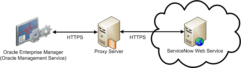

図1-1は、ServiceNowコネクタの各種コンポーネント間の通信を示しています。
図1-1 ServiceNowコネクタのコンポーネント間の通信
