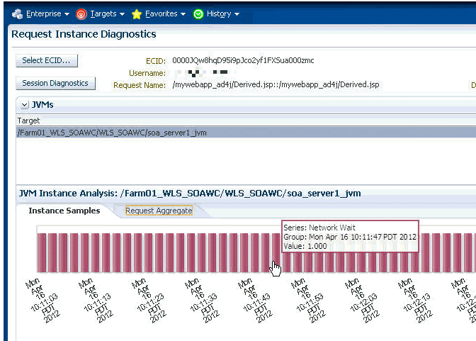

Figure 14-2は、あるECIDの「インスタンス診断リクエスト」ビューの一部を示しています。
Figure 14-2 「インスタンス診断リクエスト」ビュー
テキストで説明されている図。
「JVM」パネルには、リクエストを実行したすべてのJVMがリストされます。JVMを1つ選択すると、次の情報が表示されます。
  • RID: 関係IDは、タスク・ツリー内の各タスクの場所の記述に順番に番号が付けられたものです。
  • リクエストの開始時間および期間。
  • ステップ名: リクエストの個々のステップ。たとえば、最初のステップがjspで、2番目のステップがEJBで、3番目のステップがDBの場合があります。
  • JVMごとのCPU使用率
  • GCメジャー/GCマイナーは、メジャーおよびマイナーのガベージ・コレクションに追加されたオブジェクトの数を示します。
このリストからJVMを選択すると、「JVMインスタンス分析」パネルの「インスタンス・サンプル」タブに棒グラフが表示されます。このグラフは、リクエストの持続時間内に取得された各JVMのスナップショットでのスレッドの状態を示します。表示の右にあるキーの色で、実行可能、ロック、I/O待機、DB待機、ネットワーク待機、RMI待機などの様々なスレッドの状態を表します。そのスレッドの詳細を表示するには、グラフの上にマウスを置きます。

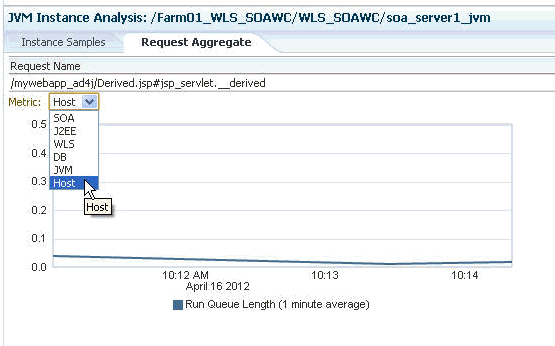

指定した期間に、選択したJVMに対して収集された集計メトリックを表示するには、「リクエスト集計」タブをクリックします。図14-3はタブの例を示しています。
あるメトリック・タイプの測定値を表示するには、図のように「メトリック」ドロップ・ダウン・メニューから表示するタイプを選択します。
図14-3 RID: 「リクエスト集計」タブ
