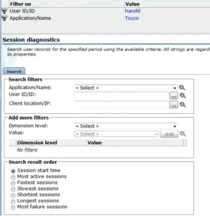

ブラウザ・データ表示からユーザーとユーザー診断を選択し、そのユーザーのセッション診断を取得します。ユーザー診断の指定時には、特定のアプリケーション(例ではToycoアプリケーション)でフィルタリングします。
テキストで説明されている図
次に、指定した期間についてユーザーのセッション情報を検索します。結果は「セッション診断」ペインに表示されます。
テキストで説明されている図

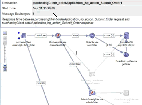

問題のありそうなアプリケーションを選択し、コンテキスト・メニューから「トランザクションの診断」を選択すると、インスタンス・インスペクタ・ビューが表示されます。
テキストで説明されている図
赤の稲妻アイコンは、失敗しているサービスを示しています。
データベースへの呼出しが要因であると疑われるため、メッセージの内容を調べると、問題がメッセージ・レスポンスの中にあることが示唆されています。
テキストで説明されている図

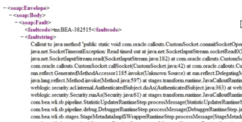

XML表示を選択すると、Javaスタックのトレースの中から次のフォルト文字列が見つかります。
テキストで説明されている図

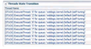

同じページにある「スレッドの状態遷移」表示を見ると、たくさんのスレッドがスタック状態になっていることがわかります。
図についてはテキストで説明しています。

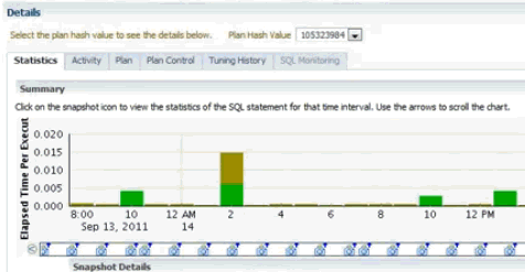

「状態」(「DB待機」)リンクを選択すると、データベースまでドリル・ダウンできます。このページにはSQLの詳細が表示されます。
テキストで説明されている図
この表示は、問題がデータベース・アクセスにあるという疑念を裏付けています。
