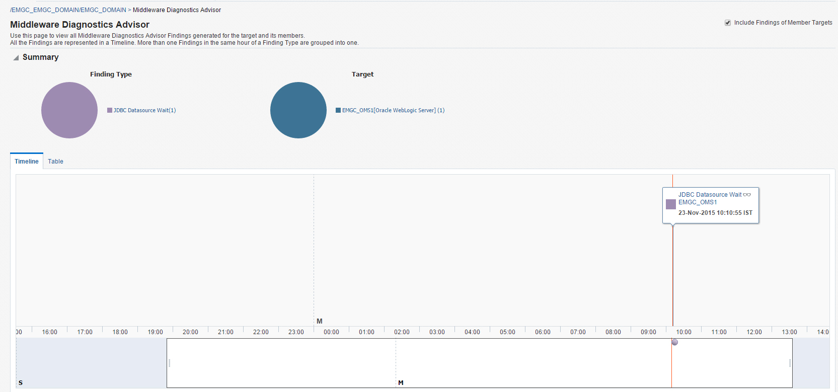

ミドルウェア診断アドバイザでは、スタック全体を分析して、問題の根本原因を特定することにより、診断結果を提示します。情報の関連付けと分析を行い、問題の解決方法についてアドバイスを提供します。たとえば、パフォーマンスのボトルネックの原因があるJDBC接続プールを特定する際に役立ちます。
サーバーでミドルウェア診断アドバイザが有効になっていれば、WebLogicドメイン内の1つ以上のサーバーについて診断結果を表示できます。

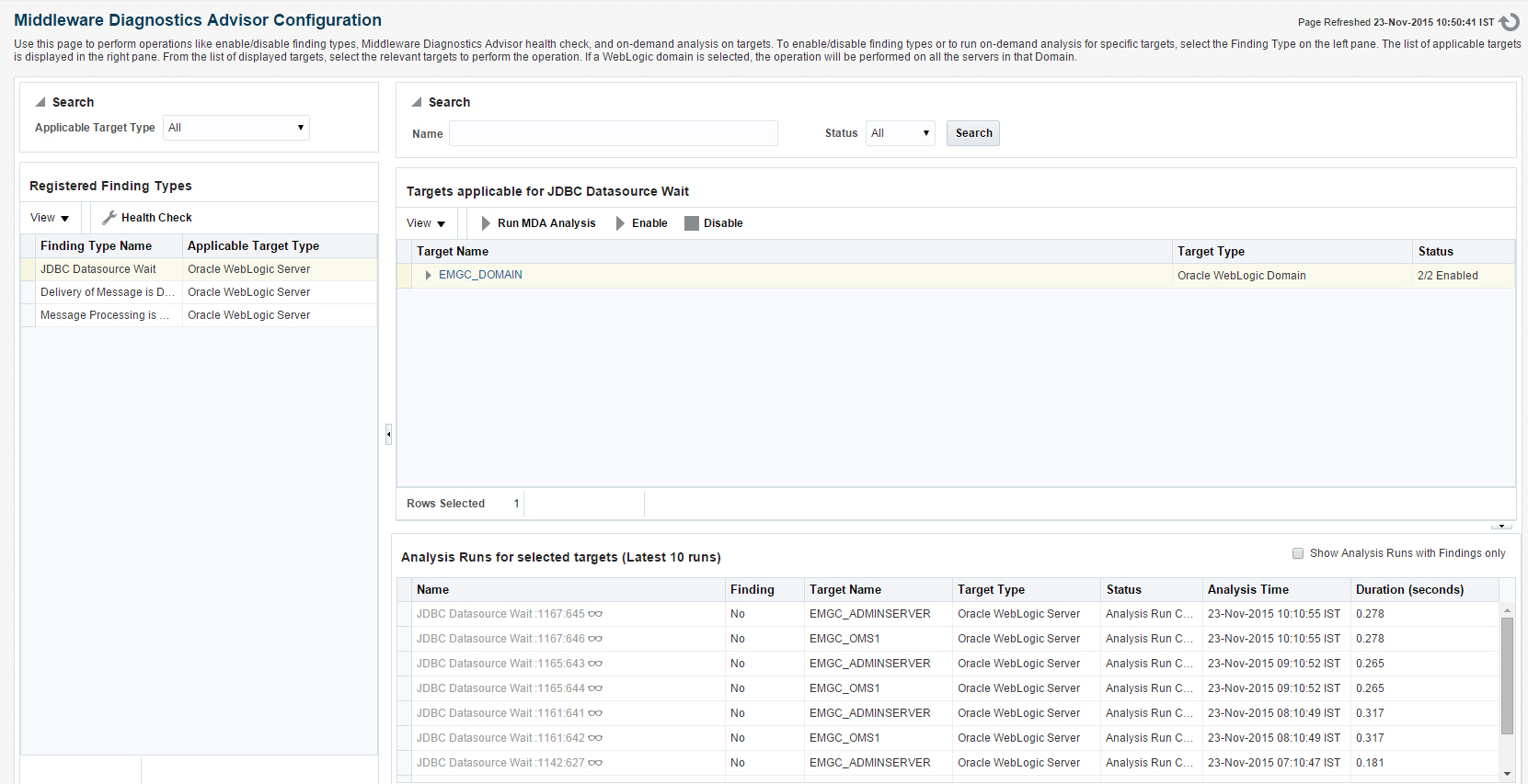

MDAは次に示す分野でパフォーマンスの問題を診断します。これらはそれぞれ、「ミドルウェア診断アドバイザの構成」ページに「結果のタイプ」として示されます(図21-1を参照):
JDBCデータソース待機(JVMD必須)
JDBCデータソース接続の過剰な待機を調べます。
メッセージの配信が遅延しています(JVMD必須)
処理するメッセージの選択に要する時間が、指定した時間を超えているかどうかを調べます。これをチェックしないと、メッセージは予想より長い時間キューにとどまる可能性があります。
メッセージの処理に時間がかかっています(JVMD必須)
メッセージを受信するペースより処理するペースの方がずっと遅くなっているため、キューの処理に時間がかかっているかどうかを調べます。これをチェックしないと、キューが増大し、最終的にはメモリー不足エラーが発生する可能性があります。

ミドルウェア診断アドバイザの構成
ミドルウェア診断アドバイザ(MDA)には、新規ターゲットをチェックするために1時間ごとに実行される自動有効化ジョブがあります。ただし、コマンドemcli update_mda_properties -props="MDA_AUTO_ENABLE:1"を実行しないかぎり、デフォルトではこれらのジョブにとってMDA分析は有効になりません。コマンドが正常に実行され、前提条件(「ミドルウェア診断アドバイザの構成の前提条件」)が満たされる場合、ジョブを次に実行する際に、ターゲットに対してMDA分析が自動的に有効になります。ただし、新しく検出されたミドルウェア・ターゲットのMDA分析をただちに有効にするには、次のステップに従います。
ターゲットのミドルウェア診断アドバイザの有効化
EM CLI動詞emcli update_mda_properties -props="MDA_AUTO_ENABLE:1"を使用してMDA_AUTO_ENABLEプロパティが1 (有効)に設定された後では、EMで検出される新しいWLSターゲットはデフォルトで有効です。ただし、EMインスタンスによって管理されるすべてのWLSサーバーについて有効にしたくない場合、MDA_AUTO_ENABLEを0 (無効)に設定し、UI(この後のステップを実行)またはEM CLIのコマンドemcli enable_mda_finding_types_for_targets -finding_types="finding_type_name"-targets="target_name:target_type"を使用して、特定のターゲットについて個別に有効化することができます。
MDAを手動で有効化または無効化するには、次のステップに従います。
図21-1 「ミドルウェア診断アドバイザの構成」ページ

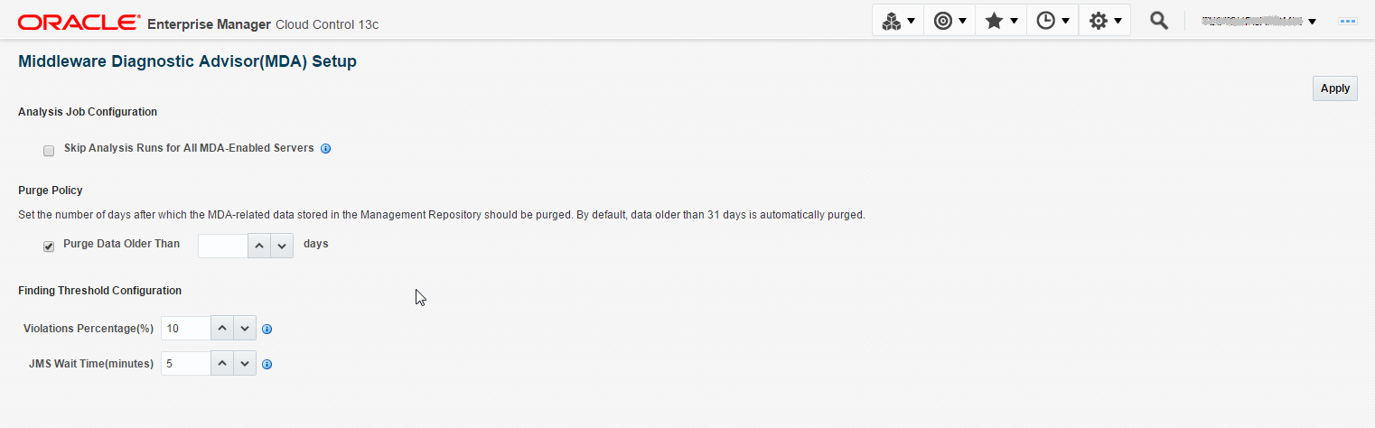

ミドルウェア診断アドバイザ(MDA)の設定
MDAは使用状況に応じて設定できます。MDAを設定するには、次のステップに従います。
図21-2はミドルウェア診断アドバイザ設定ページです。
図21-2 ミドルウェア診断アドバイザ設定ページ
