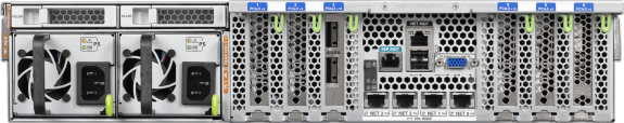

PCIeカードの場合、nameおよびslotNumber属性は、PCIスロットおよびFDOM番号を示します。Extreme Flashストレージ・サーバーの場合、slotNumber属性は前面パネルのNVMeスロットを示します。

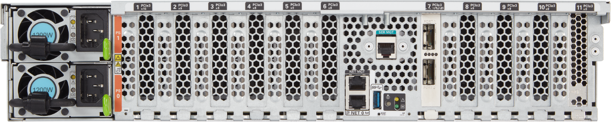

Oracle Exadata Database Machine X7以降のシステムでは、すべてのフラッシュ・ディスクがAdd-in-Card (AIC)方式でマザーボードのPCIeスロットに挿入されます。slotNumber属性は、EFストレージ・サーバーかHCストレージ・サーバーかを問わず、PCI番号およびFDOM番号を示します。
フラッシュ・ディスクの障害が検出されると、フラッシュ・ディスクとそのLUNで障害が発生したことを示すアラートが生成されます。アラート・メッセージには、PCIスロット番号とFDOM番号か、またはNVMeスロット番号が含まれています。これらの番号により、フィールド交換可能ユニット(FRU)が一意に識別されます。システムのアラート通知を構成している場合は、指定したアドレスにアラートが電子メール・メッセージで送信されます。
フラッシュ・ディスクの停止により、パフォーマンスの低下およびデータの冗長性が発生する場合があります。できるだけすぐに障害が発生したディスクを新しいフラッシュ・ディスクに交換する必要があります。フラッシュ・キャッシュにフラッシュ・ディスクを使用する場合、ストレージ・サーバーの有効なキャッシュ・サイズが縮小します。フラッシュ・ログにフラッシュ・ディスクを使用する場合、ディスクでフラッシュ・ログが無効になり、有効なフラッシュ・ログ・サイズが縮小します。グリッド・ディスクにフラッシュ・ディスクを使用する場合、FORCEオプションによってグリッド・ディスクに関連するOracle Automatic Storage Management (Oracle ASM)ディスクがOracle ASMディスク・グループから自動的に削除され、リバランス操作でデータの冗長性のリストアが開始されます。
次の手順は、フラッシュ・ディスクのオンライン交換をサポートしていないHigh Capacityストレージ・サーバーでディスク障害が発生した場合にFDOMを交換する方法を示しています。Extreme Flashストレージ・サーバーでのNVMeドライブの交換は、物理ディスクの交換と同様に、前面パネルからNVMeドライブを取り外して新しいものを挿入するのみです。ストレージ・サーバーを停止する必要はありません。

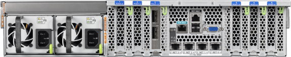

Oracle Exadata Storage Serverには、4枚のPCIeカードが付属しています。各カードに4個のフラッシュ・ディスク(FDOM)があり、合計16個のフラッシュ・ディスクが提供されます。4枚のPCIeカードは、PCIスロット番号1、2、4および5にあります。Oracle Exadata Database Machine X7以上では、ストレージ・サーバーの電源を切断しなくてもPCIeカードを交換できます。フラッシュ・ディスクのホットプラグ交換の実行を参照してください。
Oracle Exadata Database Machine X6以前のシステムでは、PCIeカードはホットプラグに対応していません。フラッシュ・ディスクまたはカードを交換する前にOracle Exadata Storage Serverの電源を切断する必要があります。
Oracle Exadata Database Machine X7以降では、High Capacityストレージ・サーバーおよびExtreme Flashストレージ・サーバーの各フラッシュ・カードは、フィールド交換可能ユニット(FRU)です。フラッシュ・カードはホットプラグにも対応しており、ストレージ・サーバーを停止しなくても取り外すことができます。
Oracle Exadata Database Machine X5およびX6システムでは、High Capacity上の各フラッシュ・カードおよびExtreme Flash上の各フラッシュ・ドライブはFRUです。これは、これらのシステムにはピア障害がないことを意味します。
Oracle Exadata Database Machine X3およびX4システムでは、フラッシュ・カード自体がFRUであるため、FDOMで障害が発生した場合、Oracle Exadata System Softwareは、そのカードの残りのFDOMを自動的にピア障害の状態にして、フラッシュ・カード交換の準備のためにデータを移動できるようにします。

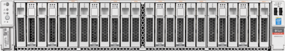

Oracle Exadata Database Machine X7以上では、フラッシュ・ディスクはExtreme Flash (EF)ストレージ・サーバーとHigh Capacity (HC)ストレージ・サーバーの両方でホットプラグに対応しています。
また、Oracle Exadata Database Machine X6以前の場合、EFストレージ・サーバーのフラッシュ・デバイスはホットプラグ対応です。ただし、Oracle Exadata Database Machine X6以前のシステムのHCストレージ・サーバーの場合、フラッシュ・ディスクを交換する前にストレージ・サーバーの電源を切断する必要があります。

  3. フラッシュ・ディスク・デバイスを物理的に見つけます。
    CellCLIのLIST PHYSICALDISKコマンドの出力のslotNumber情報を使用すると、影響を受けるフラッシュ・デバイスを含むPCIスロットを識別しやすくなります。
    また、白色のロケータLEDが点灯し、影響を受けているストレージ・サーバーを特定できます。黄色の障害サービス必須LEDが点灯し、影響を受けるフラッシュ・デバイスを特定できます。

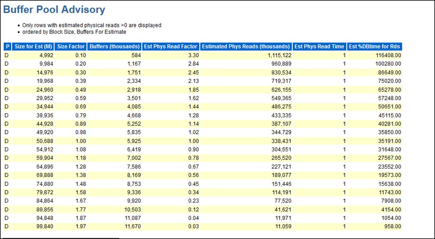

ピークのOLTPワークロード時の自動ワークロード・リポジトリ(AWR)レポートのバッファ・プール・アドバイザ・セクションを使用して、セルのRAMキャッシュの推奨サイズを決定します。
メモリー拡張キットのないExadata Storage Server上のセルのRAMキャッシュのデフォルト・サイズは制限されるため、この機能はデフォルトで有効になっていません。アクセラレーションの利点を得るには、まずストレージ・サーバーにメモリー拡張キットをインストールする必要があります。その後、セルのRAMキャッシュを有効にでき、Oracle Exadata System SoftwareはExadata Storage Serverの空きメモリーに基づいてセルのRAMキャッシュを自動的にサイズ設定します。
ピークのOLTPワークロード中にAWRレポートのバッファ・プール・アドバイザ・セクションを使用すると、セルのRAMキャッシュをどのように構成するかを決定するのに役立ちます。次に例を示します。
awr-buffer-pool-advisory-report-cell-ram-cache-sizing.pngの説明が続きます
図awr-buffer-pool-advisory-report-cell-ram-cache-sizing.pngの説明
前述のレポートでは、現在のバッファ・キャッシュ・サイズ(1.00のサイズ係数)を使用すると、データベースでは約338,000,000回の物理読取りが実行されます。バッファ・キャッシュを87% (1.87のサイズ係数)増やすと、物理読取りが約12,000,000回に減少します。
バッファ・キャッシュ・サイズの87%であるセルのRAMキャッシュを作成した場合、338,431,000回の読取り - 11,971,000回の読取り、つまり、約326,000,000回の読取りがセルのRAMキャッシュによって満たされることになります。セルのRAMキャッシュは、セルのRAMキャッシュを活用するOLTP読取りの回数に基づいてサイズ設定できます。セルのRAMキャッシュの合計サイズを使用可能なストレージ・サーバーの数で除算して、ストレージ・サーバーごとに使用するターゲットRAMサイズを取得する必要があります。

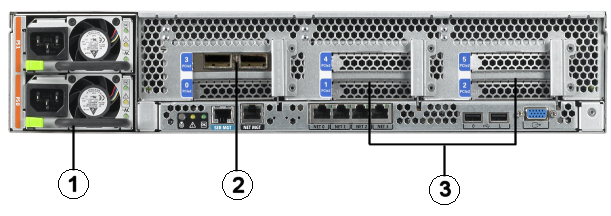

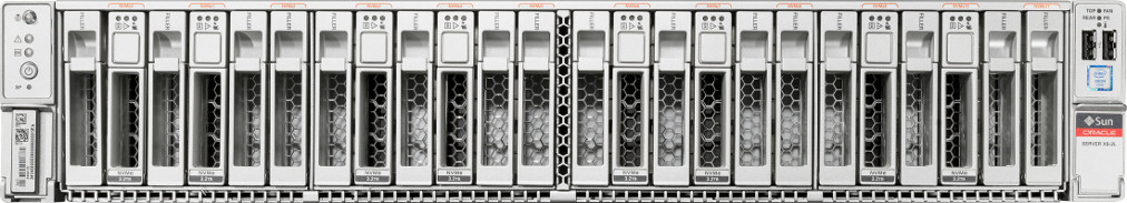

3.14.1 Oracle Exadata Storage Server X8M-2およびX8-2 High Capacityおよび拡張(XT)サーバーのイメージ
次の図に、Oracle Exadata Storage Server X8M-2およびX8-2 High CapacityおよびXTサーバーの前面図を示します。
図3-1 Oracle Exadata Storage Server X8M-2およびX8-2 High CapacityおよびXTサーバーの前面図
図3-1の説明が続きます。
「図3-1 Oracle Exadata Storage Server X8M-2およびX8-2 High CapacityおよびXTサーバーの前面図」の説明

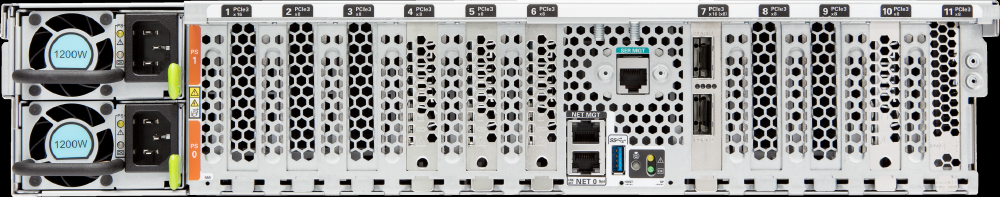

次の図に、Oracle Exadata Storage Server X8M-2およびX8-2 High CapacityおよびXTサーバーの背面図を示します。
図3-2 Oracle Exadata Storage Server X8M-2およびX8-2 High CapacityおよびXTサーバーの背面図
図3-2の説明が続く
「図3-2 Oracle Exadata Storage Server X8M-2およびX8-2 High CapacityおよびXTサーバーの背面図」の説明

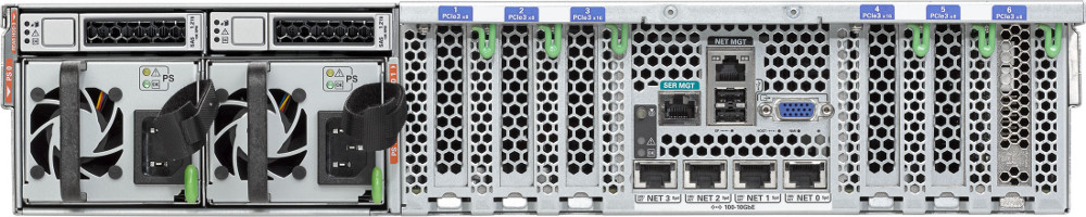

3.14.2 Oracle Exadata Storage Server X8M-2およびX8-2 Extreme Flashサーバーのイメージ

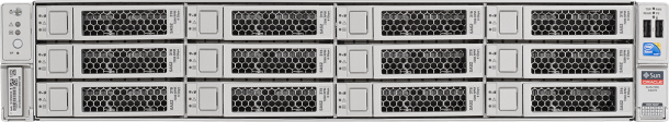

Oracle Exadata Storage Server X8M-2およびX8-2 Extreme Flashサーバーの前面図は、X7-2サーバーとほぼ同じです。主な違いは製品ロゴです。
図3-3 Oracle Exadata Storage Server X8M-2およびX8-2 Extreme Flashサーバーの前面図
図3-3の説明が続きます
「図3-3 Oracle Exadata Storage Server X8M-2およびX8-2 Extreme Flashサーバーの前面図」の説明

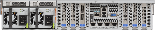

Oracle Exadata Storage Server X8M-2およびX8-2 Extreme Flashサーバーの背面図は、X7-2サーバーとほぼ同じです。主な違いは製品ロゴです。
図3-4 Oracle Exadata Storage Server X8M-2およびX8-2 Extreme Flash Serverの背面図
図3-4の説明が続く
「図3-4 Oracle Exadata Storage Server X8M-2およびX8-2 Extreme Flash Serverの背面図」の説明

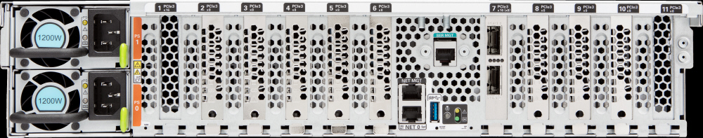

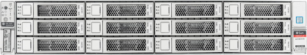

3.14.3 Oracle Exadata Storage Server X7-2 High Capacityサーバーのイメージ

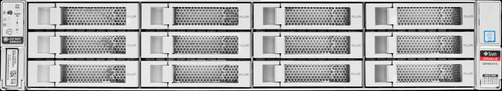

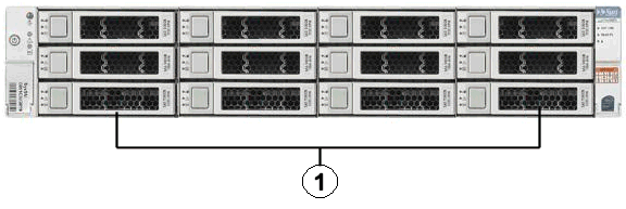

次の図に、Oracle Exadata Storage Server X7-2 High Capacity Serverの前面図を示します。
図3-5 Oracle Exadata Storage Server X7-2 High Capacity Serverの前面図
図3-5の説明が続きます
「図3-5 Oracle Exadata Storage Server X7-2 High Capacity Serverの前面図」の説明

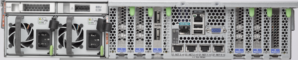

次の図に、Oracle Exadata Storage Server X7-2 High Capacity Serverの背面図を示します。
図3-6 Oracle Exadata Storage Server X7-2 High Capacity Serverの背面図
図3-6の説明が続く
「図3-6 Oracle Exadata Storage Server X7-2 High Capacity Server背面図」の説明

次の図に、Oracle Exadata Storage Server X7-2 Extreme Flash Serverの背面図を示します。
図3-8 Oracle Exadata Storage Server X7-2 Extreme Flash Serverの背面図
図3-8の説明が続く
「図3-8 Oracle Exadata Storage Server X7-2 Extreme Flash Serverの背面図」の説明

次の図に、Oracle Exadata Storage Server X6-2 High Capacityサーバーの背面図を示します。
図3-10 Oracle Exadata Storage Server X6-2 High Capacity Serverの背面図
図3-10の説明が続きます
「図3-10 Oracle Exadata Storage Server X6-2 High Capacity Serverの背面図」の説明

次の図に、High Capacity Exadata Storage Server X5-2 Serverの背面図を示します。
図3-14 High Capacity Exadata Storage Server X5-2 Serverの背面図
図3-14の説明が続きます。
「図3-14 High Capacity Exadata Storage Server X5-2 Serverの背面図」の説明

3.14.9 Exadata Storage Server X4-2Lのイメージ
次の図に、Exadata Storage Server X4-2L Serverの前面図を示します。ハード・ドライブには、左下から始まり左から右へと番号が付けられます。下段のドライブの番号は0、1、2および3です。中段のドライブの番号は4、5、6および7です。上段のドライブの番号は8、9、10および11です。
図3-17 Exadata Storage Server X4-2L Serverの前面図
図3-17の説明が続きます
「図3-17 Exadata Storage Server X4-2L Serverの前面図」の説明

3.14.11 Sun Fire X4270 M2を使用したExadata Storage Serverのイメージ
次の図に、Sun Fire X4270 M2 Serverを使用したExadata Storage Serverの前面図を示します。
図3-21 Sun Fire X4270 M2 Serverを使用したExadata Storage Serverの前面図
図3-21の説明が続きます
「図3-21 Sun Fire X4270 M2 Serverを使用したExadata Storage Serverの前面図」の説明
  1. ハード・ディスク・ドライブ。上位ドライブは、左から右にHDD2、HDD5、HDD8およびHDD11です。中位ドライブは、左から右にHDD1、HDD4、HDD7およびHDD10です。下位ドライブは、左から右にHDD0、HDD3、HDD6およびHDD9です。

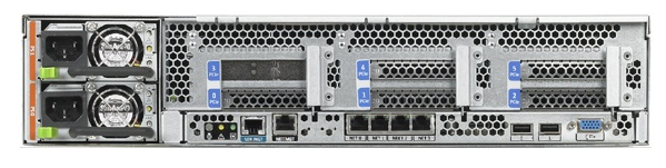

次の図に、Sun Fire X4270 M2 Serverを使用したExadata Storage Serverの背面図を示します。
図3-22 Sun Fire X4270 M2 Serverを使用したExadata Storage Serverの背面図
図3-22の説明が続きます
「図3-22 Sun Fire X4270 M2 Serverを使用したExadata Storage Serverの背面図」の説明
  1. 電源。
  2. InfiniBandホスト・チャネル・アダプタPCI Expressモジュール。
  3. Sun Flash Accelerator F20 PCIeカード。
