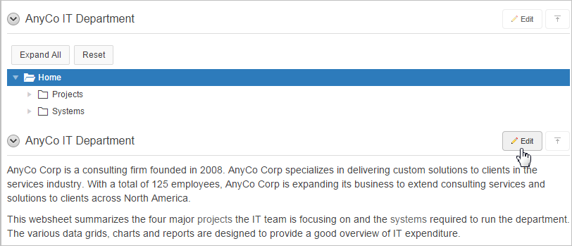

6.6.2 テキスト・セクションの編集
「編集」アイコンをクリックすると、Webシートのテキスト・セクションを編集して書式を設定できます。
テキスト・セクションを編集するには:
  1. Webシート・アプリケーションを実行します。
  2. セクションの右上に表示される「編集」アイコンをクリックします。

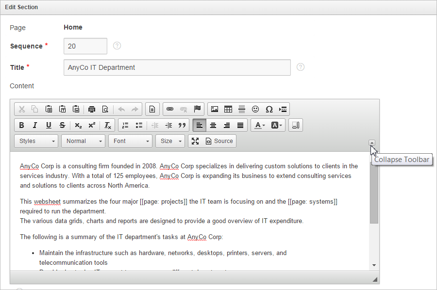

    セクションの編集ページが表示されます。
  3. 表示されたフィールドにテキストを入力します。
  4. 書式設定を変更するには、右上隅にあるツールバーの展開アイコンをクリックします。
    ツールバーが表示されます。カーソルをアイコンに重ねると、説明ツールチップが表示されます。
  5. このツールバーを非表示にするには、ツールバーの折り畳みアイコンをクリックします。
  6. 変更を保存するには、「変更の適用」をクリックします。
