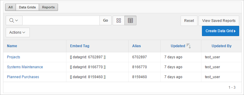

6.8.4.1 「データ」ページへのアクセス
「データ」ページにアクセスするには、「データ・グリッド」メニューで「すべてを表示」を選択します。
「データ」ページにアクセスするには:
  1. Webシート・アプリケーションを実行します。
  2. 「データ・グリッド」メニューから、「すべてを表示」を選択します。
    対話モード・レポートが表示され、すべてのデータ・グリッドが表示されます。レポートは「レポート」ビューにも表示されます。
    ヒント:
    アイコンが表示された場合、「レポートの表示」アイコンをクリックします。
    デフォルトでは、「レポート」ビューに、データ・グリッドの「名前」、「別名」、「更新」および「更新者」列が表示されます。「埋込みタグ」列には、ページのセクション内にレポートまたはデータ・グリッドへのリンクを埋め込む際に使用した構文が表示されます。
  3. データ・グリッドを選択します。
    データ・グリッドが表示されます。

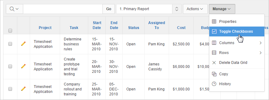

6.8.4.2 チェック・ボックスの切替え
「管理」メニューで「切替えチェックボックス」を選択することで、データ・グリッド表示時にチェック・ボックスを表示するかどうかをトグルできます。
選択内容をカスタマイズするにはチェック・ボックスを使用します。
各行に隣接するチェック・ボックスを表示するには:
有効化すると、各行の左側にチェック・ボックスが表示されます。

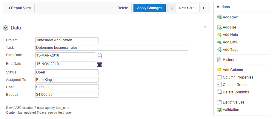

行を追加するには:
  1. 「行の追加」ボタンをクリックします。
    フォームが表示されます。
  2. 表示されたフィールドを編集します。各フィールドは、新しい行内の列です。
  3. 「保存」または「保存してさらに追加」をクリックします。
ヒント:
行に隣接する「行の編集」ボタン(鉛筆)をクリックすることで、行全体を編集することもできます。

「行の追加/編集」ページの「アクション」リージョンを使用して、新しい行の追加、ファイルの追加、注釈の追加、リンクの追加、タグの追加、変更履歴の表示、列の追加、列プロパティおよびグループの編集、列の削除およびLOVまたは検証の作成ができます。

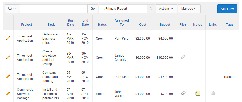

6.8.4.8 データ・グリッド・レポートへの注釈列の追加
データ・グリッドに表示する列を選択するには、「アクション」メニューをクリックして「列の選択」を選択します。
データ・グリッド・レポートに注釈列(「ファイル」、「ノート」、「リンク」および「タグ」)を表示するには:
  1. データ・グリッド・レポートを表示します。
  2. 「アクション」メニュー→「列の選択」をクリックします。
  3. 「列の選択」リージョンで、列(ファイル、ノート、リンク、タグなど)を「レポートに表示」に移動します。
  4. 「適用」をクリックします。
